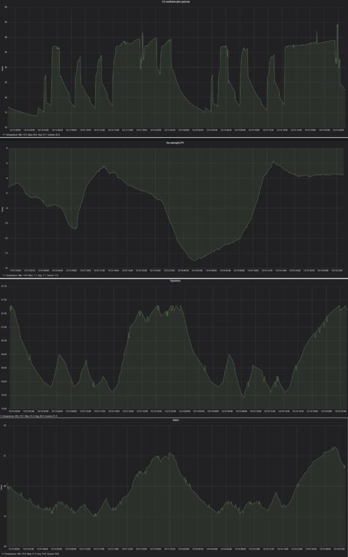

Temperatura ustawiona 23.00-5.30 – 19,5st, 5.30-6.30 – 20,5st, 6.30-15.10 – 20st, 15.10-23.00 - 21st
w załączeniu wykresy z najzimniejszych dni tej zimy zasilania pieca co i temp zewnętrznej, oraz z pomieszczeń salonu i sypialni.
Sterownik pieca gazowego w sypialni, salon najzimniejsze pomieszczenie w domu.

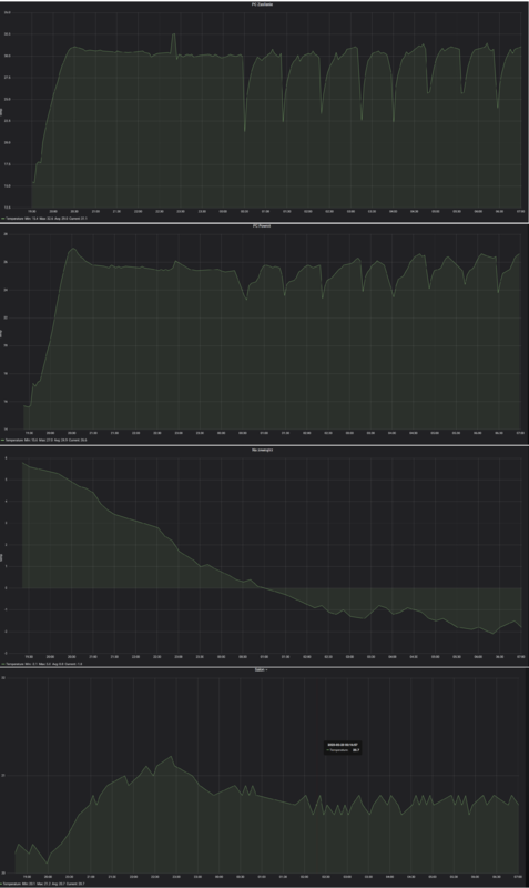

Instalacje skończyłem składać i odpaliłem 3dni temu
W sterowniku ustawiłem grzejniki i temp. zasilania 35st pompa działała ale pompa wody chodziła za szybko i w grzejnikach mi chlupotało, temperatura wody wynosiła 40st szybko nagrzała i zaczęła przegrzewać pomimo ustawienia na sterowanie sterownikiem pokojowym i temp. 21st dojechała do 24st.
Zmieniłem ustawienie na podłogówkę pompa zaczęła grzać z temperaturą 30st i pompa wody chodziła dużo wolniej, cisza z grzejników nagrzanie pomieszczenia zajęło kilka godzin później zaczęła taktować start na 30 do 60min przerwa 6min i znowu start sprężarki. W międzyczasie wyszło że czujnik pokojowy zawyża temperaturę o jakieś 1,5st. Zmieniłem ustawienia na sterowanie stałą temperaturą wody ale tu również taktowała jak wcześniej (temp na zewnątrz +10st) wróciłem do sterowania temperaturą pomieszczenia , pogrzebałem coś w ustawieniach histerez podbiłem z 2 na 5 stopni i pompa nie chciała wystartować , po podbiciu temperatury na sterowniku pokojowym i po zjechaniu po odpaleniu o 2st pracowała ciągle tzn całą noc bez ani jednego wyłączenia przy temp zewnętrznej ok 4st czas pracy sprężarki 630min. Wyłączyłem ją na dzień bo było ciepło +12st. Zmieniłem histerezę na 3st i ponownie odpaliłem przy +5 na zewnątrz odpaliła i działa stabilnie. Nie taktuje grzeje chyba ok.

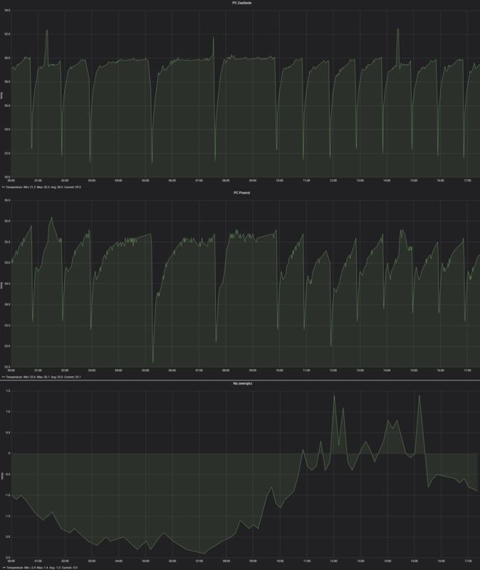

Temp. Zewnętrzna spadła do -1 zaczęły się defrosty średnio co 1godz i trwają 3min, w tym czasie temperatura wody na zasilaniu spada z 30st do 21st, na powrocie z 25st na 23st.
W załączeniu wykresy.
I tu wracam do pytania z początku czy instalacja wykonana w taki sposób jak ją opisałem pracuje poprawnie, czy defrosty przebiegają poprawnie i bezpiecznie i czy niezależnie od temperatury zewnętrznej zawsze zużywają tyle samo ciepła czy może się zdarzyć że przy -15 ciepła na defrost zabraknie, i co wtedy.

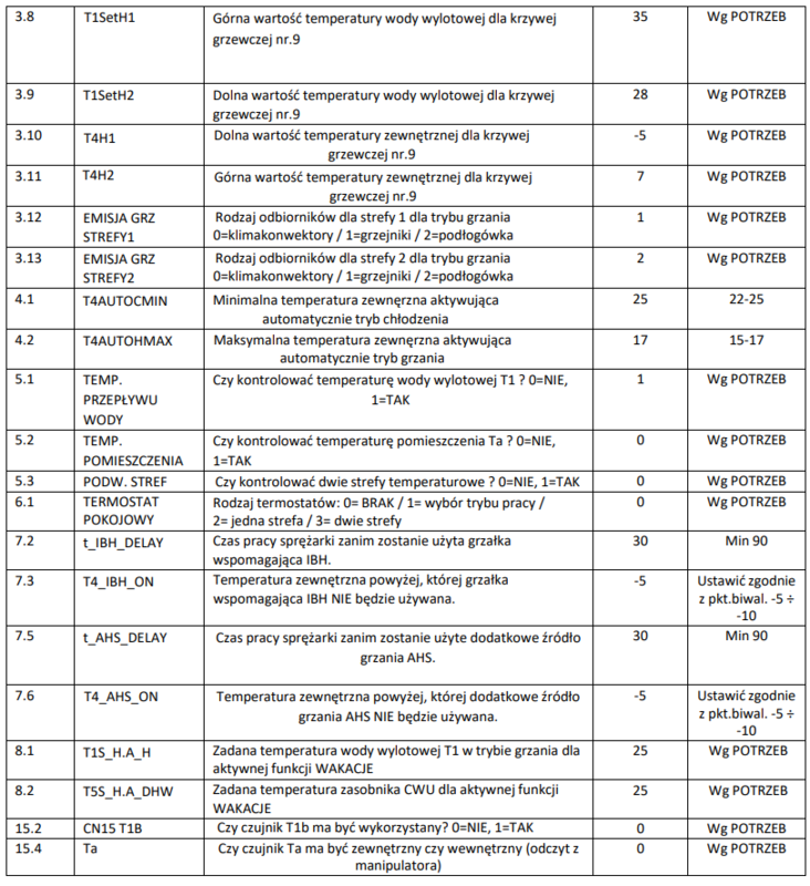

Jak jest ustawione pilnowania temperatury w pomieszczeniu przez sterownik to temperatura wody jest stała czy brana z krzywej grzewczej bo wydaje mi się że jest stała ponieważ czy +10st czy -1st. Temperatura wody wynosi 30st. (pompa pokazuje że temp wody wychodzącej to 32st ja mierzę wewnątrz 3m od wyjścia z pompy DS19B20).
Gdzie przełączyć na krzywą grzewczą jeśli temperatura jest stała
Nie wiem czy dobrze rozumiem opcje.
W konfiguracji grzania
T1SetH1 – to max temperatura wody na zasilaniu mam ustawione +35st
T1SetH2 – to min temperatura wody na zasilaniu mam ustawione +28st
T4H1 – odpowiada za max temperaturę wody przy najniższej temperaturze zewnętrznej mam ustawione -5st rozumiem że przy -10st nadal będzie 35st
T4H2 – odpowiada za min temperaturę wody przy najwyższej temperaturze zewnętrznej mam ustawione +7st rozumiem że przy +10st nadal będzie 28st
T4HMAX – odpowiada za max temperaturę zewnętrzną przy jakiej pompa pracuje mam ustawione 16st co stanie się powyżej
T4HMIN – odpowiada za min temperaturę zewnętrzną przy jakiej pompa pracuje mam ustawione -15st – a co będzie jak spadnie niżej? Wyłączy się i zamarznie czy co się stanie
co robią opcje
dT1SH i dTSH są to jakieś delty zmieniłem je na 3st i sprężarka przestała taktować tak mi się wydaje al temperatura zewnętrzna spadła.
W konfiguracji inne źródła
T4_IBH_ON temperatura uruchomienia grzałki jest -5st ile można bezpiecznie ustawić -7, -10 czy nie zmieniać
od tej temperatury działa i sprężarka i grzałka która dogrzewa brakującą różnicę temperatur aby sprężarka się nadmiernie nie męczyła, czy tak.
Jak ustawie
T1SetH1 – +40st
T1SetH2 – +30st
T4H1 – -15st
T4H2 – +15st
T4HMAX – 20st
T4HMIN – -15st
T4_IBH_ON – -7st
będzie na początek ok, wiadomo że krzywe trzeba przetestować, ale dla grzejników to bardziej realne parametry

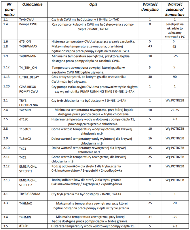

Znalazłem co to za parametry:
3.5 dT1SH - Różnica temperatur uruchomienia jednostki (T1) a T1 to temperatura wody wylotowej. PC bierze to pod uwagę gdy sterujemy temperatura wody grzewczej.
3.6 - Różnica temperatur uruchomienia jednostki (Ta) a "Ta" to temperatura pomieszczenia. PC bierze to pod uwagę gdy sterujemy temperaturą pomieszczenia czyli gdy sterownik Home Control jest w domu a nie w kotłowni.
Fabrycznie jest ustawione:
3.5 na 5* wcześniej zjechałem na 3 i dlatego mi taktowała teraz ustawiłam na 7 i puki co jest ok
3.6 na 2* tutaj wcześniej ustawiłem też 3 i dlatego jak sterowałem sterownikiem to przegrzewało pomieszczenie. Na razie nie testowałem ze sterownikiem jak będę testował ustawię 1.
PC nie bierze tych dwóch temperatur razem pod uwagę. Albo jedno, albo drugie, zależy co ustawiliśmy w 5.1 i 5.2, chyba, że wybraliśmy i jedno i drugie wówczas mamy dwie strefy do grzania.
Na razie ustawiłem sterowanie temperaturę wody i krzywą grzewczą, po kilku próbach mam w domu 21,5st, jak się bardziej zmienią temperatury to zobaczę co i jak.
Przy 0st na zewnątrz temp. wody zasilającej 32st i trzyma 21,5st wewnątrz. Zużycie prądy przez 24h i przy pracy ciągłej, ani razu się nie wyłączyła, 13kWh, średnia temperatura dobowa to 2,3st.

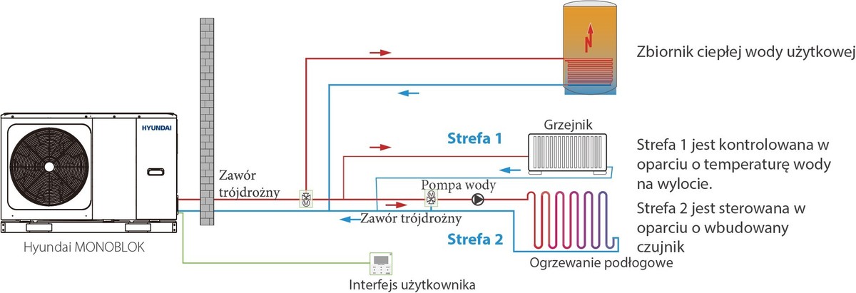

Pogrzebałem też na stronach innych firm które również sprzedają w/w pompę jako swoją i tak u Hyundaia znalazłem schemat podłączenia jak poniżej, co ciekawe nie ma tam ani bufora ani sprzęgła. Pomyłka czy może testowali ją w takich warunkach i faktycznie daje radę.
