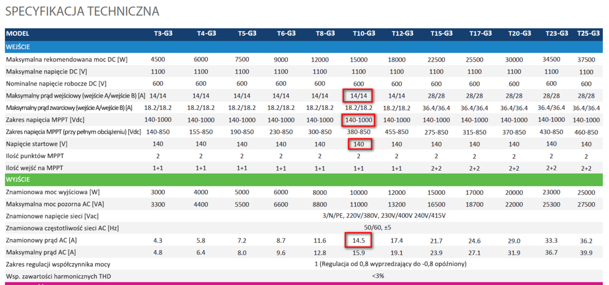

oliver1984 Opublikowano 14 Lutego 2023 Autor #7 Opublikowano 14 Lutego 2023 Podrzuce bardziej rozwinięta specyfikacje Huawei. Nasuwa mi sie pytanie to jakich producentów falowniki należą do najlepszych? Cytuj

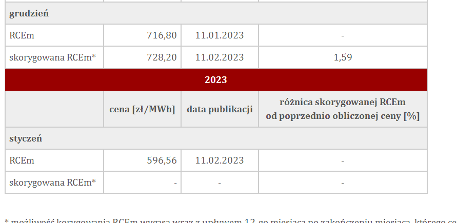

bercus Opublikowano 15 Lutego 2023 #16 Opublikowano 15 Lutego 2023 (edytowane) To ja jestem na przyslosc przekonany do 3 falownikow 5,5kw wspolpracujacych-každy 1 faza i w nich 3 niezaležne stringi z dachu,jeden magazyn,cez ktory moga falowniki siebie tež niezaležnie wspomagac.Jest w tym troche straty,ale tež užytku.W každym razie z brakiem wysilky w siec.To raczej zmarnujem,niž oszustwo,bo w calorocznym wyliczeniu bedzie taniej,niž przy taryfu solar. Edytowane 15 Lutego 2023 przez bercus Cytuj
o6483256 Opublikowano 15 Lutego 2023 #17 Opublikowano 15 Lutego 2023 (edytowane) U nas nadal się opłaca. Sprzedawaliśmy w styczniu prąd za 0,59zł, a kupowaliśmy, ze wszystkimi opłatami za ok 0,95zł Czyli mając pv płacimy za 1kWh 0,36zł w styczniu. Oczywiście pod warunkiem, że nasza PV wyprodukowała wystarczającą ilość kWh. Za grudzień płacili ~0,7zł za kWh, a kWh kosztowała z przesyłem i wszystkimi opłatami 0,74zł Edytowane 15 Lutego 2023 przez o6483256 Cytuj
miklo Opublikowano 15 Lutego 2023 #18 Opublikowano 15 Lutego 2023 Ciekawe, jak to będzie wyglądać od połowy przyszłego roku, gdy wjedzie rozliczanie godzinowe? Podejrzewam, że kiepsko. W szczycie prąd będzie tani. I wtedy sensowny może być magazyn. W dzień ładowanie, w nocy sprzedaż. Ale koszt tak duży takich instalacji, że nie wiem, czy to się zepnie. Cytuj

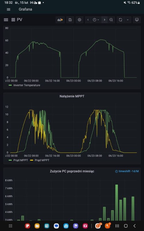

o6483256 Opublikowano 15 Lutego 2023 #19 Opublikowano 15 Lutego 2023 5 sierpnia 2022r, upał pełne słońce wyglądało to tak: Cytuj
bercus Opublikowano 15 Lutego 2023 #20 Opublikowano 15 Lutego 2023 Kupie chincziki,zmierze rezystancje,poskladam i po sprawie.Beztak kupilbym chinczikow made in Czech republic w blyskawicznej tež chinskiej obudowie.Juž sa czlonki chincziki life po nižej i wydajniejsze.niž olowo,poglupilem juž z zakupom olowek.5,5KW/faza w 48 Voltach daje sia wygonic,tež falowniki z takim napieciem wczesniej dzialaja.3kw mam w 24 i na silnych przewodoch jest oki.W dzien bedzie sia przelewac wiecej bezprosrednio pomiedzy falownikmi i w nocy wowczas tylko bojler sa obudzi i ten može na czasowke dzialac,do slonka poczekac. Cytuj
miklo Opublikowano 15 Lutego 2023 #21 Opublikowano 15 Lutego 2023 5 sierpnia 2022r, upał pełne słońce wyglądało to tak: Ale to był wyjątkowy rok. Ceny szalały przez kontrakty i cenę gazu. Cytuj
o6483256 Opublikowano 15 Lutego 2023 #22 Opublikowano 15 Lutego 2023 Wrzuciłem to raczej do porównania, co się dzieje w godzinach w których świeci słońce, a co po tym. Co będzie w przyszłym roku i ile będzie kosztowała energia tego nie wie nikt. Nie jesteśmy w stanie stwierdzić, czy będzie gorzej, czy lepiej. Można sobie powróżyć z fusów jak ktoś potrafi. Cytuj
wacio1967 Opublikowano 15 Lutego 2023 #23 Opublikowano 15 Lutego 2023 (edytowane) 14 godzin temu, oliver1984 napisał(a): Więc na razie wiecej nie wejdzie niż 3.5kWp Przy tych panelach na łańcuchu (string) będziesz miał tylko 300V z tymi panelami. Jak masz możliwość, to zamontuj 10 paneli 380kWp. One są mniejsze i może się zmieszczą w tym miejscu gdzie chcesz je zamontować. Takie moduły mają trochę mniejsze napięcie, ale suma wszystkich modułów da około 380V, a to już nie będzie przeszkadzało falownikowi normalnie pracować. Dodatkowym plusem takiej konfiguracji jest szybszy start instalacji i większe uzyski przy takiej samej mocy. Dodatkowy plus to mniejsze natężenie prądu, co skutkuje możliwością korzystania z mniejszego przekroju kabla. Można użyć 4mm, ale lepiej 6mm. Ważna jest odległość falownika od modułów. Im dalej, tym większa strata. Czyli im dalej, to musi być większy przekrój kabla. Jak myślisz o rozbudowie o magazyn energii, to Huawei się do tego nadaje, ale tylko z dedykowanym magazynem (są bardzo drogie). FoxESS nie ma falowników hybrydowych, ale w ofercie ma AIO. To jest wszystko w jednym i kosztuje wszystkie pieniądze. Ja bym poszedł w zwykły falownik FoxESS, a potem dokupił (jak będzie kasa) magazyn energii FoxESS. Ten magazyn podpina się pod instalację domową. Nie musi być nawet falownika. Działać może w kilku trybach. Jednym z nich jest UPS. Wtedy trzeba dokupić automatyczny przełącznik i licznik DTSU666. Jak to wszystko będzie, to możesz dowolnie zarządzać energią w swojej instalacji. Chcesz zablokować wysyłkę energii na zewnątrz, to blokujesz i pakujesz wszystko w magazyn. W nocy gdzie cena jest wyższa, to pompujesz do sieci, ale tylko tyle, żeby nie brakło na Twoje zapotrzebowanie. Trochę zabawy z tym jest, ale gra jest warta świeczki. Jak już się będziesz decydował na jakieś rozwiązanie, to dokładnie się zastanów nad przyszłą rozbudową i kompatybilnością poszczególnych komponentów. FoxESS jest bardzo młodym przedstawicielem rynku PV. Jak nie zaczną oszczędzać na sprzęcie jak inne firmy, to za kilka lat będą potentatem światowym. Na chwilę obecną mają bardzo dobry sprzęt, a do tego jest tani. Produkcja w Chinach na częściach Japońskich. (taka zamiana) 🙂 Edytowane 15 Lutego 2023 przez wacio1967 1 Cytuj
esselite Opublikowano 15 Lutego 2023 #24 Opublikowano 15 Lutego 2023 To zmień instalatora, bo źle dobrał falownik do paneli. Przy dużym nasłonecznieniu będzie się wyłączał. Nawet przy wersji 3,5kWp paneli do 10kW falownika. Pytanie powinno brzmieć, czy przy tak niskim napięciu wystartuje. Przy tych panelach max który otrzymasz to około 300 V. Huawei ma napięcie robocze od 140 do 980V. Ale przy pełnym obciążeniu powinien mieć 470-850V Według specyfikacji powinien ruszyć przy napięciu 200V. Ale jego praca nie będzie optymalna. Tutaj masz specyfikację falownika który (prawie) spełni parametry tych paneli. A tutaj kawałek specyfikacji Huawei. Natężenie prądu uzależnione od tabliczki znamionowej. Ale jaja. Nie bój żaby, nic się nie wyłączy. Falownik obetnie sobie nadmiar i będzie produkował dalej. Nic się nie wykrzacza powyżej tych 11A Cytuj
wacio1967 Opublikowano 15 Lutego 2023 #25 Opublikowano 15 Lutego 2023 Tu nie chodzi o przewymiarowanie instalacji, tylko o przekroczenie parametrów. To że moduły na przykład masz 4 kWp, a falownik 3kW, to falownik będzie obcinał moc (tak jak na wykresie), ale jak falownik dostanie większy prąd (A) niż maksymalny, to zadziała zabezpieczenie. Ty jako użytkownik tego nie zobaczysz, bo się wyłączy i za chwilę włączy. Tylko pomyśl sobie, ile te zabezpieczenie wytrzyma. Jak włączysz czajnik 2kW na obwodzie zabezpieczonym 10A, to jeszcze nie wywali, ale jak będzie 6A to już tak A więc analogicznie. Jak moduły będą dawać prąd przy niepełnym nasłonecznieniu 10A, to falownik 11A się nie wyłączy, ale jak słonko ładnie zaświeci i użytkownik już łapki zaciera, bo jest zajefajna produkcja, nagle doopa. Falownik się wyłączył, bo natężenie prądu wzrosło do 11,68A, a ten może odebrać tylko 11A. Nic się oczywiście nie stanie, bo będą działać zabezpieczenia. Tak działają zabezpieczenia. Przerabiałem to u siebie. Też falownik obsługiwał mniej (A) niż otrzymywał z modułów. Cytuj
