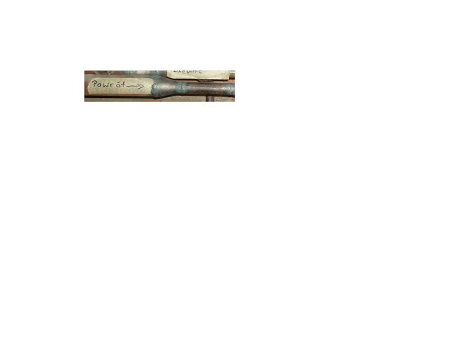

A czy np zredukowanie przewodu głównego dn25 na dn20 w praktyce wykonuje się z użyciem redukcji czy też bez ?
Witam a jak można wykonać takie przejście bez redukcji ????? hmm :rolleyes: sam jestem ciekaw :huh:
zawsze redukując z mniejszej średnicy na większą używa się redukcji
więc w tym wypadku również :)
Edytowane przez darecki2308
Typowej rury instalacyjnej dn15 nie włożysz w dn20, więc jaki problem zetknać i zespawać ? Oczywiście opory na takim polaczeniu będa większe, ale na ile to ma znaczenie w takiej skali ? Czy to jest już fuszerka czy normalna praktyka ?
