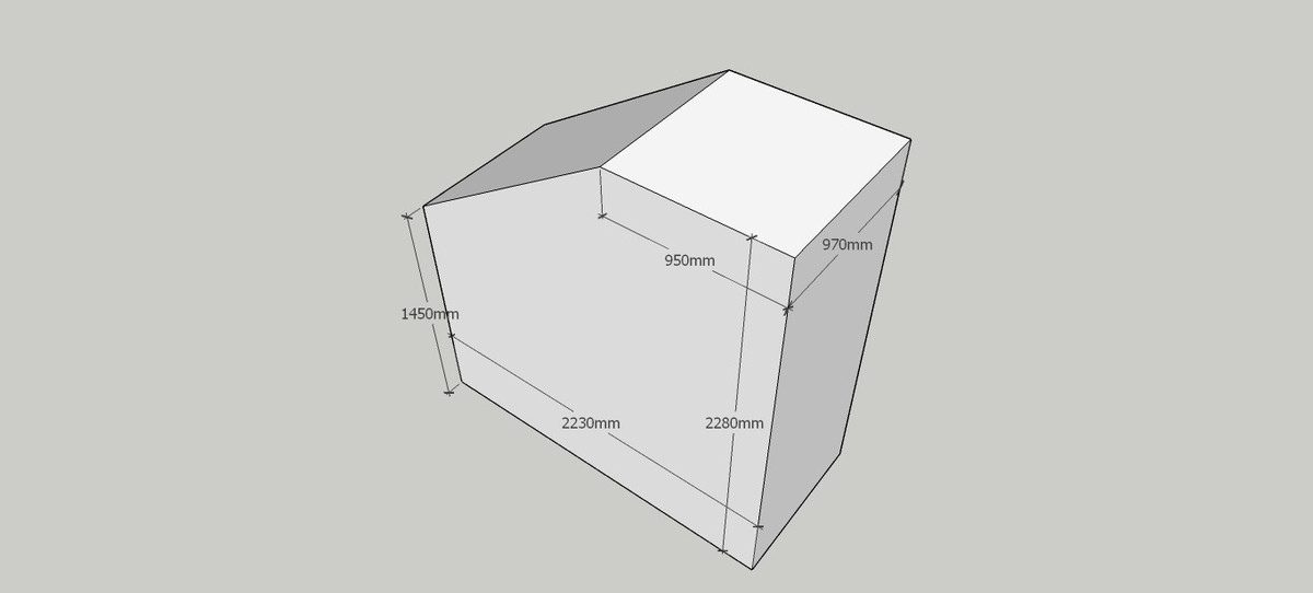

Planuję małą rewolucję w CO i zamontowanie buforu ciepła.
Ze względów architektonicznych bardzo pasowałoby mi umieszczenie go w piwnicy, pod schodami.
Niestety nie zrobiłem zdjęcia, które pokazałoby to miejsce, ale chyba nietrudno to sobie wyobrazić.
W każdym razie kubatura tego miejsca wygląda tak, jak na załączonym rysunku. Pokazane wymiary są brutto, a więc bez pomniejszenia o warstwę izolacji.
Myślę o izolacji w postaci pianki PIR, żeby zminimalizować jej grubość, a tym samym uzyskać jak największą objętość netto samego bufora.
Moje pytanie dotyczy wymuszonego kubaturą KSZTAŁTU takiego bufora, bo standardowo mają one postać pionowego walca (chodzi oczywiście o warstwowy rozkład temperatury).
Czy według Was taki kształt ma sens?
Powtarzam, że nie chodzi mi teraz o kwestie wykonawcze, czyli konieczność spawania tego na miejscu, sprawę wpasowania tego w tę przestrzeń i ułożenia/montażu izolacji.
Będę wdzięczny za Wasze opinie i sugestie.

Widzialem juz bufory w ksztalcie walca montowane na "lezaco" .
Nie tylko ze komus tak pasowalo ale producent zamontowal nozki na dnie i na boku walcowego zasobnika
Wazne gdzie beda przylacza w tym przypadku
Edytowane przez sawawawa
Tak patrzę na ten bufor i całkiem fajne rozwiązanie.
Ciepło ucieka do góry, więc w najwęższym miejscu będzie kumulacja - to dobrze.
To że ma kanty, to chyba nie ma problemu. Sam mam prostokątny bufor i się sprawdza.

To były wymiary brutto, a więc bez warstwy izolacji.
Bufor planowany jest w nieogrzewanej piwnicy, więc zakładałem izolację z każdej strony na poziomie 25-30cm.
Takie założenie daje objętość netto (odpowiednio) 1,4 - 9,9 m3.
Wydawało mi się, że nie jest to wielkość przesadzona (?)

Przepraszam, chyba niezbyt wyraźnie wszystko opisałem.
Wymiary podane na tym graniastosłupie, były wymiarami wnęki do zagospodarowania.

Sama konstrukcja się sprawdzi. Tylko ile metrów jest do ogrzania ? Jakie jest zapotrzebowanie na ciepło ?
Jest opinia, że bufor im większy, tym lepszy. Ja się z tym nie zgadzam. Bufor powinien być w sam raz. Nie za duży, nie za mały. Jak będzie za mały, to zmarnujesz energię z kominka, jak będzie za duży, to będziesz musiał mocniej grzać, aby go naładować. W ten sposób będziesz przegrzewał pomieszczenie kominkiem i pozbywał się nadmiary ciepła z pomieszczenia w jakikolwiek sposób. Znowu będziesz marnował energię.
Jak bedzie za duzy to tylko nie nagrzeje go w calosci. Nie widze powodow (oprocz inwestycyjnych) ktore powodowaly by ze bufor za duzy jest wada.
Nie jest wadą. Tylko po co grzać bez potrzeby.

Rzeczywiście przekonuje mnie to co piszecie. Zwłaszcza te 50% ciepła emitowane przez kominek w samym salonie.
Te wymiary które podałem, to po prostu absolutny maks jaki by się tam zmieścił.
Wręcz "wyszedłem" trochę poza tę wnękę. Innymi słowy tę czołową ściankę bufora (2280x970) spokojnie mogę "wsunąć" głębiej co znacząco zmniejszy objętość.
Tak więc planowana optymalna objętość wyjdzie z obliczeń.
