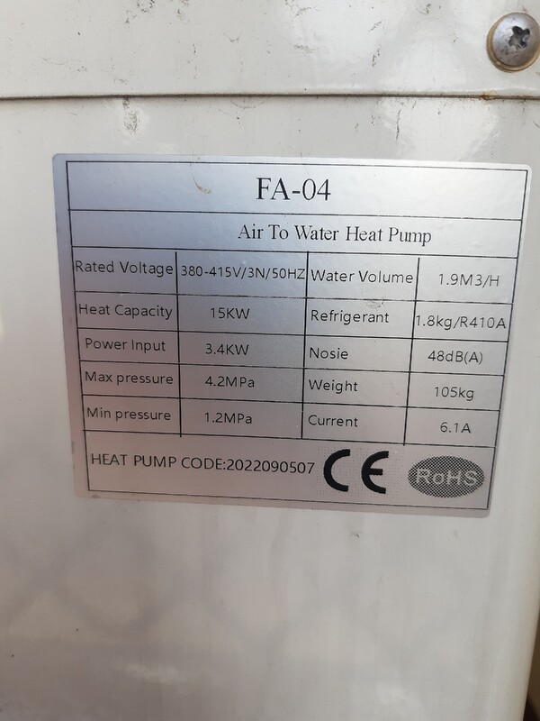

    Zwykła monoblok start stop 15 kw kupno i montaż samodzielnie bufor kupiony okazjonalne niestety wyliczeń nie jestem w stanie zrobić.Instalacja głównie grzejnikowe podlogowka w łazienkach z powrotów,cwu 140l dom 125 m,dobrze ocieplony

    Tak ale ja mam 1 czujnik od pompy ciepła i nie chcę żeby się za często załączała,a bufor żeby odprowadzał ciepła wodę na grzejniki
  8. bełek opublikował(a) temat w Instalacje CO i CWU
    Witam,na jakiej wysokości w buforze 400l umieścić czujnik załączenia pompy ciepła typu start stop
