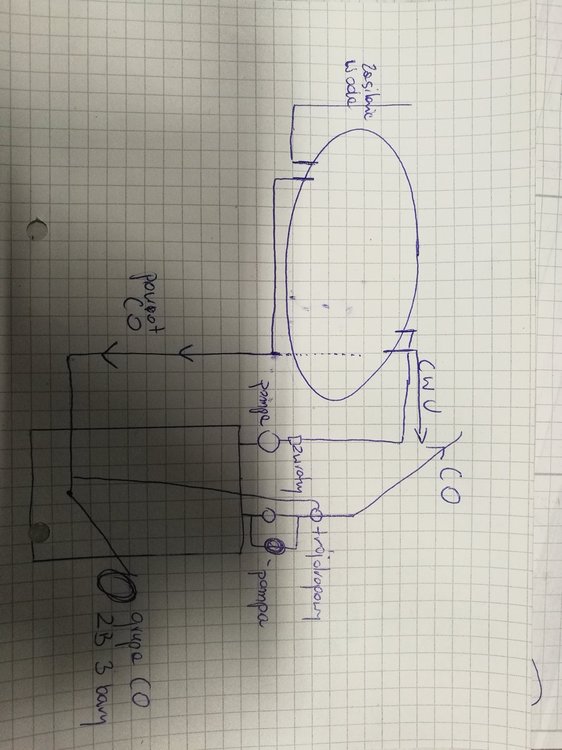

Kolekszy Opublikowano 22 Stycznia 2019 Autor #6 Udostępnij Opublikowano 22 Stycznia 2019 Rozwiązanie podane przez " zaworek" najczęściej widuje u znajomych, ale nigdy nie dopytywałem co i jak. Reduktor jest ustawiony fabrycznie na 3 bary jak pamiętam. Szybki szkic co i jak mam podłączone, może nie jest to instalacja najwyższych lotów ale działa. Tylko ta woda przy bojlerze, nie dawała mi spokoju. Wyjście z pieca cu28 a zasilanie/powrót z bojlera cu22 Odnośnik do komentarza Udostępnij na innych stronach Więcej opcji udostępniania...
emigrant Opublikowano 22 Stycznia 2019 #7 Udostępnij Opublikowano 22 Stycznia 2019 Musisz mieć zainstalowany reduktor, bo bez reduktora do obliczeń bierze się najniższe ciśnienie z sieci minus 0,5 bara. Byś musiał mieć w naczyniu ciśnienie wstępne ustawione na 4 bary a samo naczynie kupić o pojemności 63 litrów. Przy reduktorze z nastawem np. 4 bary, ciśnienie wstępne w naczyniu 3,8 bara, ZB 6 bar, bojler 140 litrów, grzanie od 10 do 70 stopni to naczynie wypełni się 15 litrami wody( z czego 11,85 litra to woda, która zawsze będzie wypełniać naczynie) , więc należy zakupić naczynie 18 litrowe. Przy ciśnieniu 3 bary i wstępne 2,8 bara naczynie wypełni się 9 litrami wody, więc wystarczy zakup naczynia 12 litrowego. Ja bym rekomnedował dalej 18 litrowe, bo może będziesz chciał zmieniać nastawy ciśnienia za reduktorem. Odnośnik do komentarza Udostępnij na innych stronach Więcej opcji udostępniania...
Kolekszy Opublikowano 22 Stycznia 2019 Autor #8 Udostępnij Opublikowano 22 Stycznia 2019 Pięknie rozpisane, dziękuję ;) w takim razie reduktor leci za wodomierz a naczynie wezmę 18l różnica była 22 zł. A reszta układu przejdzie? Czy warto coś" usprawnić"? Dom z 96 roku, i piec podłączony do starej instalacji. Odnośnik do komentarza Udostępnij na innych stronach Więcej opcji udostępniania...

zaworek Opublikowano 22 Stycznia 2019 #20 Udostępnij Opublikowano 22 Stycznia 2019 A ten twój kocioł to w układzie zamkniętym? Odnośnik do komentarza Udostępnij na innych stronach Więcej opcji udostępniania...

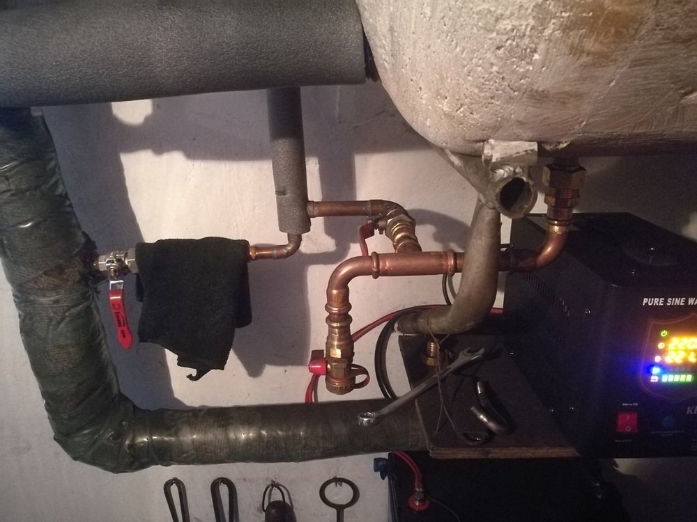

Kolekszy Opublikowano 22 Stycznia 2019 Autor #21 Udostępnij Opublikowano 22 Stycznia 2019 właśnie sklepy online maja wystawione oferty a jak przychodzi co do czego to czas realizacji 4-5 dni. Tak układ zamknięty, wcześniej umieściłem na szybko co mam w kotłowni. Wiekszość sprzedawców nie ma na stanie takiego naczynia i proponuje w zamian listwe cwu i tradycyjne naczynie reflex 18l. Odnośnik do komentarza Udostępnij na innych stronach Więcej opcji udostępniania...
zaworek Opublikowano 22 Stycznia 2019 #22 Udostępnij Opublikowano 22 Stycznia 2019 To ktoś przesadził z tym zaworem 3bar a po drugie ZB powinien być na zasilaniu a nie na powrocie.Ciekawe czy w ogóle producent twojego kotła dopuszcza jego pracę w układzie zamkniętym.Zapewne brak urządzenia do odprowadzenia nadmiaru ciepła. Kolejna sprawa to czy prawidłowo zastała dobrana wielkość naczynia przeponowego do CO i czy ustawiono w nim odpowiednie ciśnienie wstępne oraz czy jest właściwe ciśnienie w instalacji Odnośnik do komentarza Udostępnij na innych stronach Więcej opcji udostępniania...
emigrant Opublikowano 22 Stycznia 2019 #23 Udostępnij Opublikowano 22 Stycznia 2019 11 minut temu, Kolekszy napisał: właśnie sklepy online maja wystawione oferty a jak przychodzi co do czego to czas realizacji 4-5 dni. Wiekszość sprzedawców nie ma na stanie takiego naczynia i proponuje w zamian listwe cwu i tradycyjne naczynie reflex 18l. Coś się stanie jak poczekasz 4-5 dni? Aż tak się spieszy? Powiedź tym sprzedawcom, że są idiotami. Odnośnik do komentarza Udostępnij na innych stronach Więcej opcji udostępniania...
Kolekszy Opublikowano 22 Stycznia 2019 Autor #24 Udostępnij Opublikowano 22 Stycznia 2019 kocioł elektromet kwp 15kw wyposażony w zawór dbv(teraz widzę że nie narysowałem go wcześniej) . zawór 3bar był już na listwie. teraz tylko zmieniam bojler. możesz podpowiedzieć gdzie na zasilaniu wpiąć nowy zb? 2,5 będzie odpowiedni? co do CO, ciśnienie wstępne na zimno 0,8 bar, (ok 5m do ostatniego grzejnika w pionie czyli 0,5bar+0,3) woda uzupełniona do 1,2 bara. przy temp 60*C ciśnienie 1,5bar naczynie 18l. jedyny minus tej sytuacji to brak ciepłej wody z bojlera, korzystam z przepływowego na siłę Odnośnik do komentarza Udostępnij na innych stronach Więcej opcji udostępniania...
