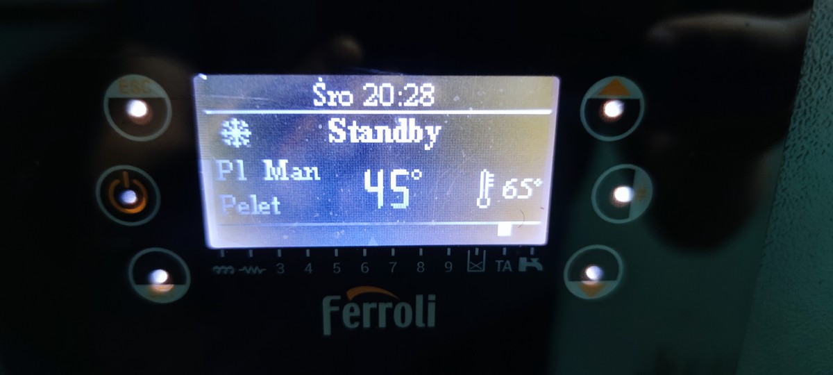

Mam pytanie dotyczace ustawień pompy co w piecu Ferroli bio pellet pro.
Otóż pompa co włącza się dopiero przy 70 stopniach na piecu i tylko na krótką chwilę przez co według mnie ogrzewanie podłogowe nie ma czasu się nagrzać. Piec gdy jest w fazie modulacji i dochodzi do 70 stopni to uruchamia pompę co aby nie przegrzać pieca. Dlaczego nie uruchamia jej wcześniej?
Ustawienia w piecu mam następujące:
Th19 temperatura płaszcza dla włączenia pompy P1 (co) - 40 stopni
Th21 temperatura płaszcza zabezpieczenia termicznego wymiennika poprzez pompę P1 (co)- 70 stopni
Dlaczego w takim razie pompa uruchamia się tylko przy nastawie th21, a nie już od 40 stopni?

a tryb pracy nie masz czasem ustawiony na lato?

Masz tak samo ustawione tzn to P1 Man i wyżej płatek śniegu?
Tak mam. Poprostu raz dzialal i wylaczylam piec aby go wyczyscic i potem nic. Przywrocilam ustawienia fabryczne i zadzialal. I znowu trzeba bylo usunac popiol po kilku dniach i klapa. Nie dziala. Nastawienia wg instrukcji i nic dziala na co przy 70 stopniach i nie grzeje w sumie niczego. Prosze o pomoc. Moze maila podam lub nr telefonu i zdzwonimy sie.

Kocioł będzie tak się zachowywał i nie uruchamiał pompki CO w przypadku kiedy:
- mamy 2 pompki obiegowe ( jedna dla CWU a druga wbudowana) oraz temperatura CWU nie zostanie osiągnięta ( np uruchamiamy piec gdy CWU jest zimna) . W momencie uzyskania zadanej temperatury CWU, automatycznie uruchomi się pompka CO. Uzasadnienie: Kiedy mamy dużą moc kotła a małą wężownicę w bojlerze to kocioł za szybko osiągnie 70 stopni i wejdzie w tryb obniżenia temperatury uruchamiająć pompkę CO. Po obnieżeniu temperatury kotła ale nadal nie osiągnięcia zadanej temperatury CWU kocioł ponownie będzie się nagrzewał. Po kilkukrotnym przekroczeniu 70 stopni i osiągnięciu zadanej temperatury CWU praca kotła się unormuje i pompka CO ruszy.
