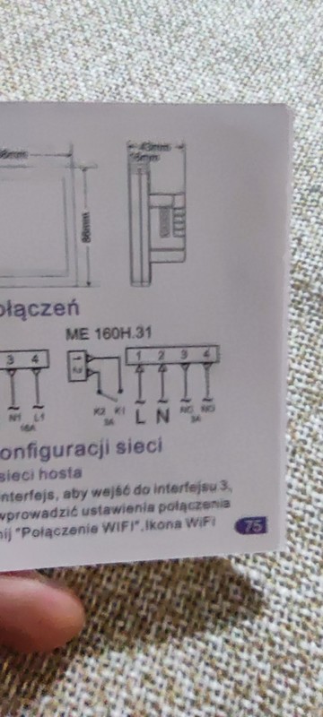

  1. Miałem podłączone według tego połączenia jak w załączniku. Z tą rożnica że zamiast kotła na gaz, mam kocioł na pellet. Niby na termostacie okazuje że nie ma osiągniętej temperatury i załącza piec. Jednak piec się nie uruchamia i na nim jest info że termostat osiągnął temperaturę. Aktualnie zamontowałem stary termostat aby mieć ogrzewanie. W poniedziałek spróbuję jeszcze raz, może to kwestia ustawienia tego termostatu. Zastanawia mnie tylko ten schemat na aukcji (ten co jest w załączniku) bo tył termostatu ma trochę inne oznaczenia. Dokładnie to takie jak na pierwszym schemacie gdzie jest podłączona sonda od temperatury

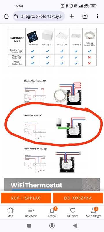

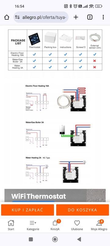

  2. Też tak sądziłem. Ale na allegro pokazane 3 opcje podłączenia tak jak w załączniku. Chce podłączyć tym środkowym sposobem, ale.na samym urządzeniu są tylko oznaczenia jak na tym pierwszym czyli z czujnikiem temperatury. Pytanie czy to uniwersalne urządzenie czy poprostu źle mi wysłali. Napisałem do tego chińskiego sprzedawcy ale powiem szczeze że nie spodziewam się odpowiedzi. Szukałem też w opcjach i niby włączałem manualne ustawienie temperatury itp ale pięć cały czas pokazywał że termostat osiągnął temperaturę w pomieszczeniu chociaż tak nie było.
  3. Dzień dobry. Posiadam kocioł Ferroli Bio pellet do którego mam podpięty regulator temperatury Engo E901 z którym piec działa bez zarzutu. Chciałem podłączyć chiński termostat z funkcją wifi aby mieć podgląd z telefonu. Zakupiłem urządzenie i po podłączeniu niestety nie uruchamia pieca. Mimo że temperatury są ustawione ok. Podłączałem według schematu na zdjęciu w załączniku. Niby wszystko jest ok, ale kocioł nie reaguje. TUtaj pytanie do Was czy ten termostat to po prostu szmelc czy coś źle ustawiam. Oraz jaki ewentualnie regulator z wifi działał by z tym piecem. nie ukrywam że ten chiński ma fajne opcje takie jak pogoda itp.

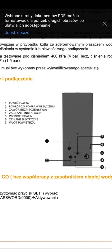

  6. Witam wszystkich czy jest mi ktoś w stanie w prosty sposób wytłumaczyć jak podpiąć pięć Ferolli Bio pellet pod instalacje co i cwu? Instrukcja jest dla mnie nie jasna. W załączniku przesyłam screen z instrukcji gdzie mamy pokazane podłączenia. Moje pytania to gdzie podłączyć zasilanie zimnej wody do pieca. Bo rozumiem że nr 1 to powrót wężownicy z bojlera, a nr 2 powrót z rozdzielacza podlogowki? I jak podpiąć zasilanie rozdzielacza i wężownicy w bojlerze, czy mogę pod nr 4 wpiąć trójnik i podzielić na rozdzielacz i wężownice? Ostatnie pytanie to co to za zawór bezpieczeństwa? Jest tam gwint 3/4 czy mam tam coś podpiąć? Dzięki za jakieś wskazówki.
