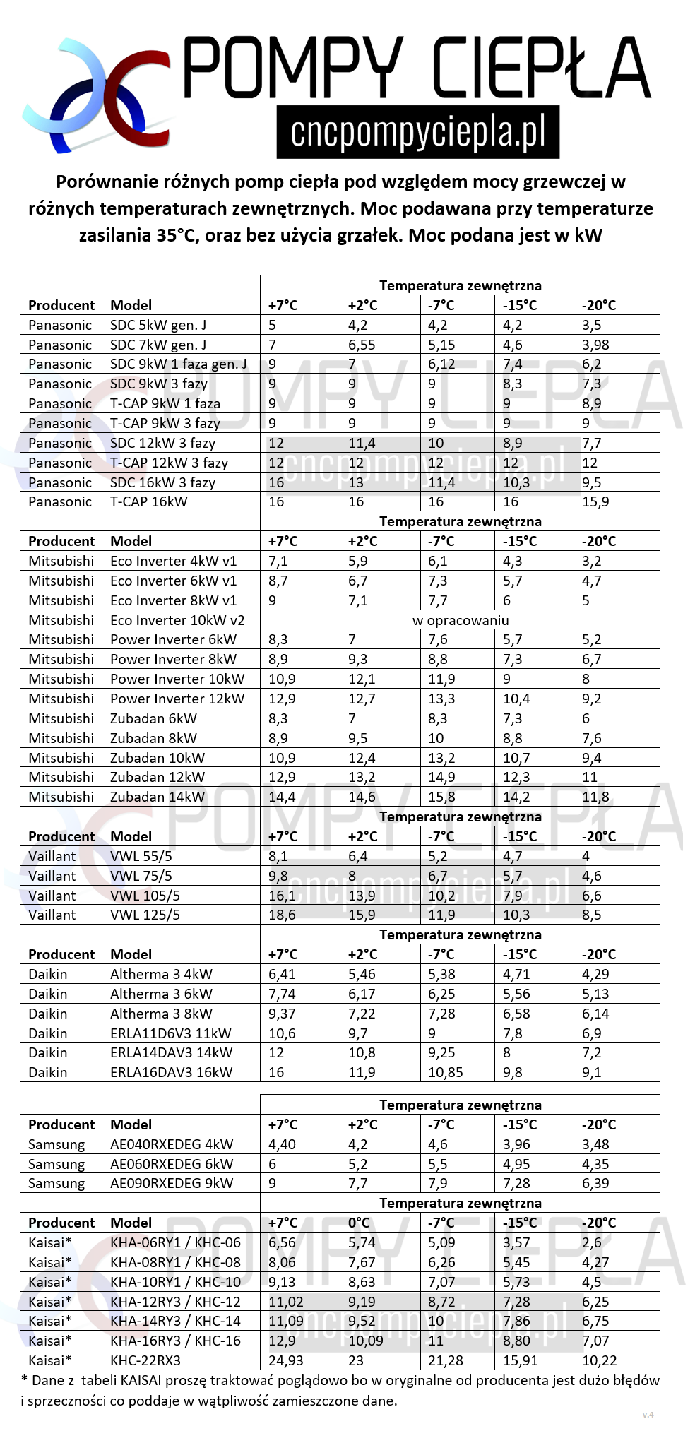

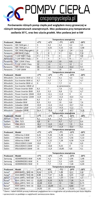

Witam.
Myślę że warto byłoby w jednym temacie zamieszczać ogólne informacje o pompach dla szukających informacji.
Ciekawe zestawienie  sprawności pomp w różnych temperaturach bez wspomagania grzałkami.
Uzupełnię informację autora: Jest to najnowsza wersja z pompami Kaisai ale te same dane odnoszą się do Midea, Rotenso, York itp.
Tutaj podaję żródłolink: http://www.pliki.cncpompyciepla.pl/tabelawydajnosci.png
Pozdrawiam YARO.
Edytowane przez YaroXylen
Pomysł dobry ale... kto szuka i chce znaleźć to znajdzie. A reszta ludzi, patrząc na grupy na fejsie, to szuka informacji gdy pompa już w kotłowni, i jak zawsze instrukcja obsługi parzy w ręce.
A co do tej tabeli to fajnie jakby jeszcze był podany pobór mocy.

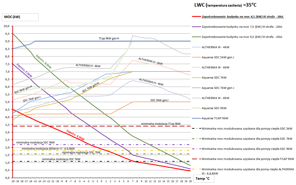

Skądś mam takie nieżle pokazane  parametry  może nawet z tego forum ale i tu można pokazać -może się komus przyda .
