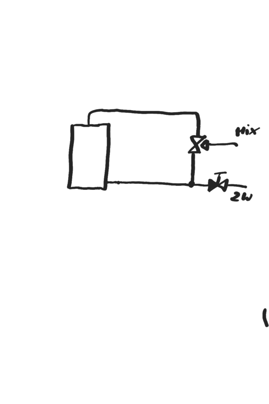

Witam serdecznie. Bardzo proszę Was o pomoc w rozwiązaniu problemu. Podłączyłem zawór ATM jak na schemacie poniżej. Oczywiście przed samym kotłem jest zawor bezpieczeństwa, naczynie wzbiorcze, dren itp. Obiad jest taki że w kranie cały czas leci zimna woda. Woda ciepła nie jest wypychana z kotła góra bo rura jest zimna. Czy to dlatego że podłączyłem zasilenie zimnej wody zaraz przed kotłem? A nie przed zaworem, zwrotnym. Na logikę ciśnienia powinny być takie same na tej zimnej wodzie i ciepłej do zaworu termostatycznego. Temperatura wody w kotle miała już 70*C. A w kranie zimninica ok 12*C. Widać ewidentnie że nie naplywa woda ciepła do zaworu termo. Proszę o poradę.

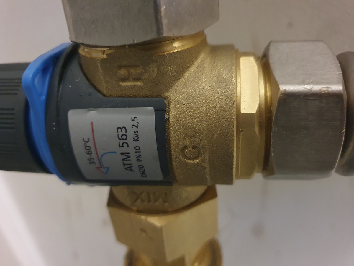

Czy aby na pewno zawór podłączyłeś prawidłowo ? Powinny być tam strzałki jak podłączyć ciepłą, zimną i z miksowaną wodę.
Tak, podłączone jest do dobrych stron zaworu.

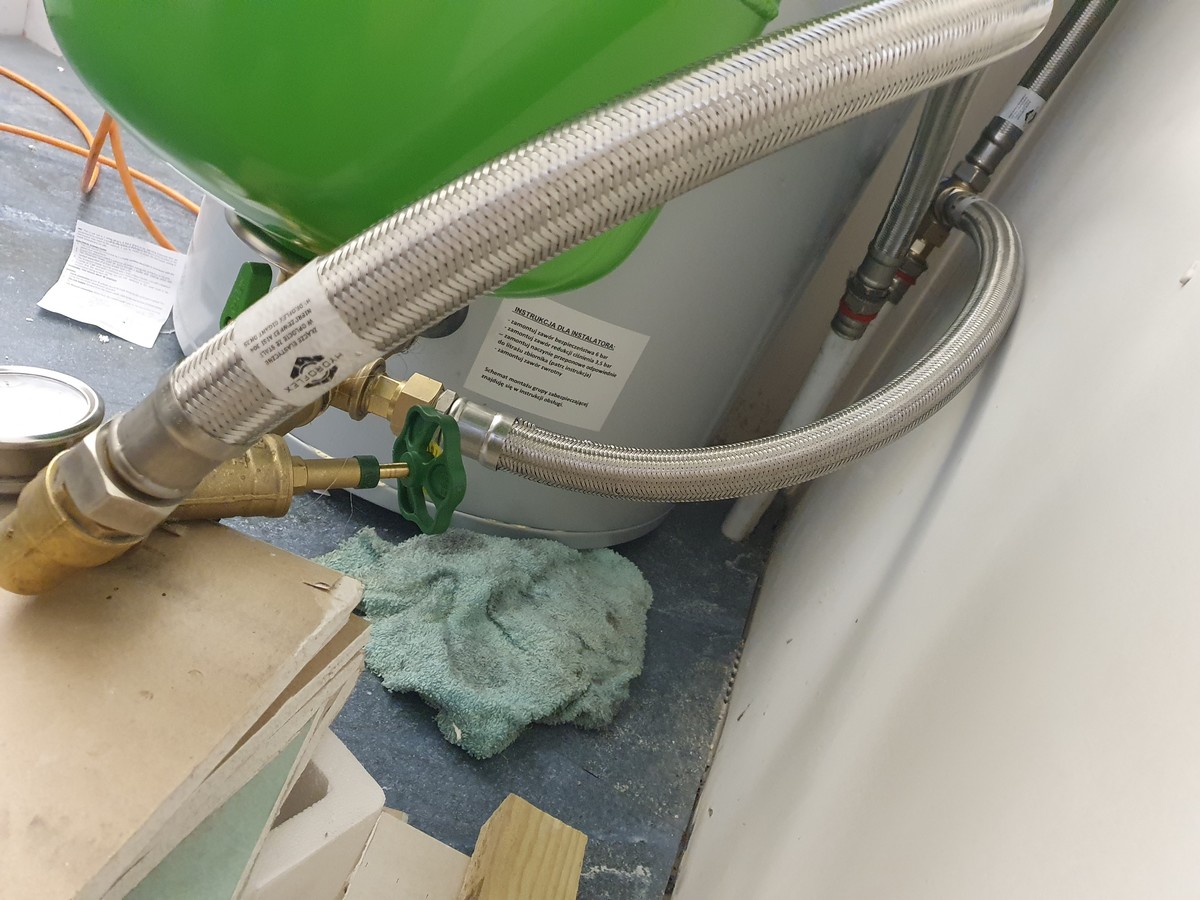

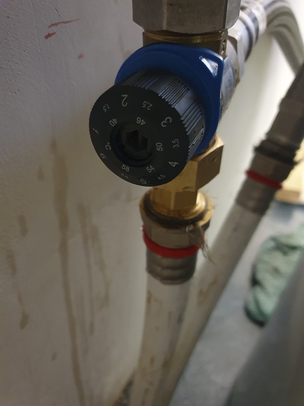

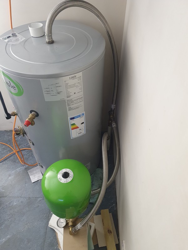

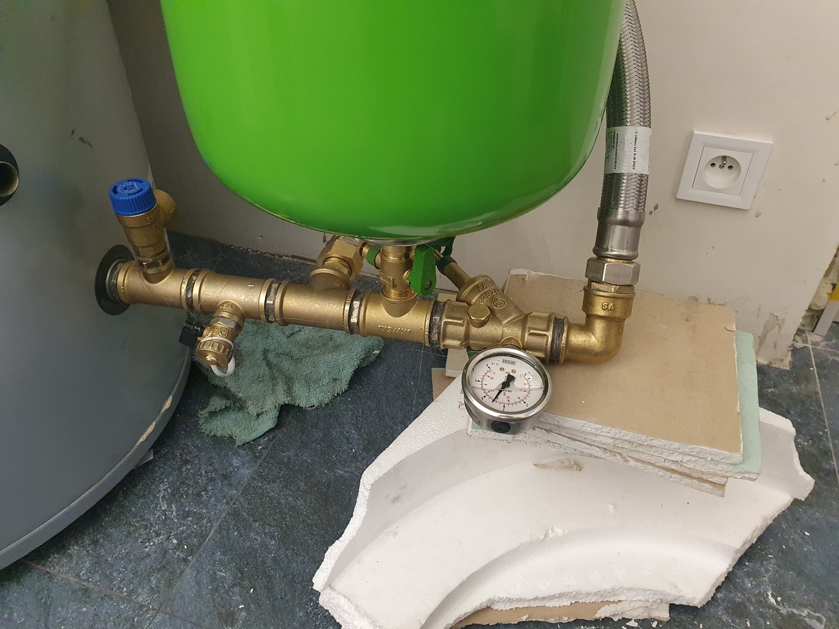

Poniżej zdjęcia z przyłączenia. Wiadomo narazie jest to wersja robocza.

Akurat nie jestem teraz na tej lokalizacji aby zrobić zdjęcie ale załączam poglądowe. Do cyrkulacji wpiąłem sobie termometr. Dolot i odlot jest na 1 cal od dołu i z samej góry.
Tak dla całkowitej pewności. Podłączenia są na 100%, tak jak na zdjęciu ?
Tak czerwona strzałka woda mix, niebieska strzałka woda zimna z sieci która rozdziała się na zasilenie kotła oraz na zawór ATM.

No to masz rozwiązanie. Bufor powinien być napełniony do pełna. Odpływ ciepłej wody z bufora masz na samej górze podłączony. Tam raczej nie będzie żadnej rury w głąb bufora. A jak będzie, to bardzo krótka. Jeżeli tak jest, to masz powietrze, zamiast wody na zasilaniu ATM.
Ja osobiście założyłbym naczynie przeponowe nad buforem, razem z grupą bezpieczeństwa, w której byłby automatyczny odpowietrznik. Podłączenie naczynia bym zrobił tam gdzie teraz masz wyjście ciepłej wody z bufora.
  1. Wkręciłbym trójnik na samej górze.
  2. Z trójnika do góry do grupy bezpieczeństwa z naczyniem przeponowym.
  3. W bok do zaworu ATM
  4. Przed zaworem ATM od strony zimnej wody filtr.
  5. Wyjście z ATM na instalację CWU.
W ten sposób naczynie przeponowe nie stoi na podłodze, tylko wisi pod sufitem.
Nie ma tyle połączeń, ile masz w tej chwili. No i wymieniłbym ten zawór na kulowy. Ten po jakimś czasie nie będzie działał.
Grupa bezpieczeństwa ma to do siebie, że podłączasz tylko jeden przewód i masz wszystko rozwiązane. Jest tam naczynie przeponowe, manometr, zawór bezpieczeństwa i odpowietrznik automatyczny. Coś takiego jak poniżej. Naczynie możesz wykorzystać swoje.
