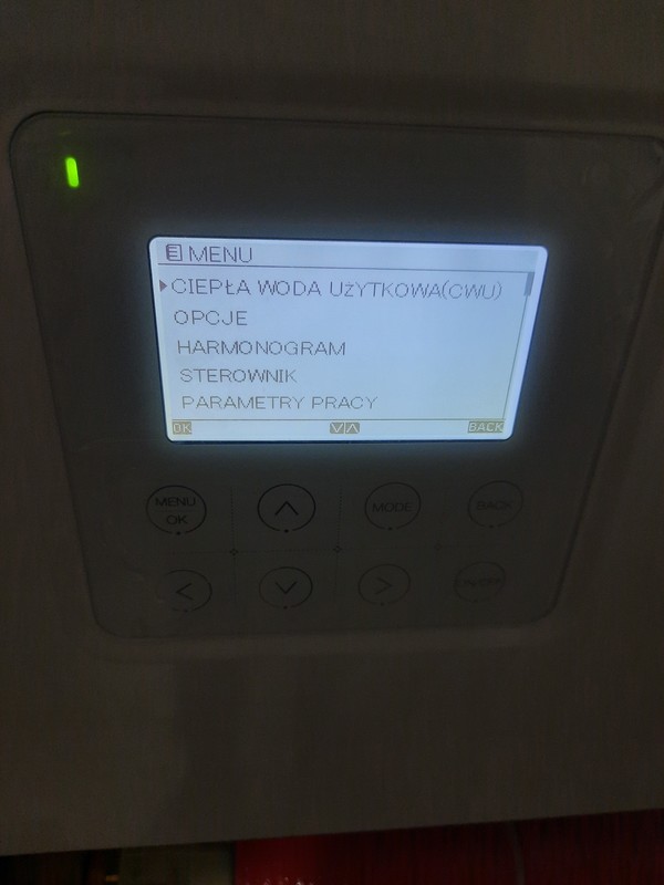

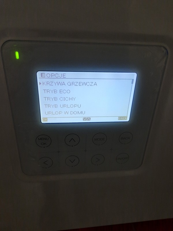

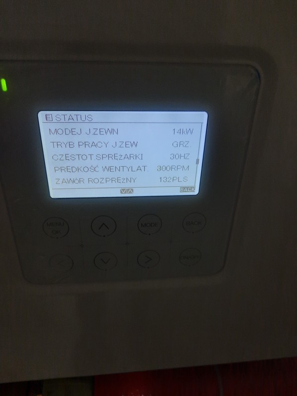

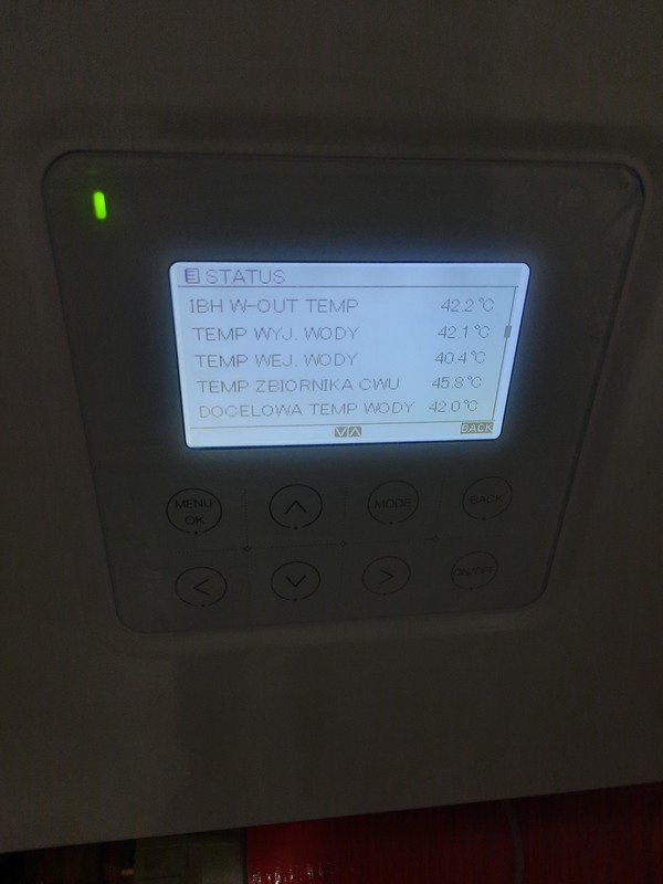

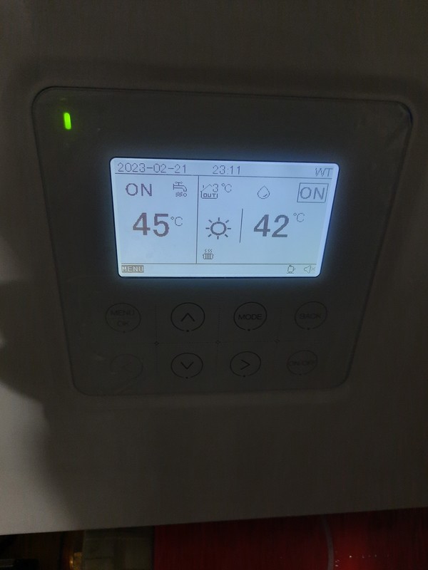

Zużycie podobne, ok 30kwh ma dobę, ustawiona stała temperatura, może teraz pobawię się krzywymi. Chcę również podłączyć termostat pokojowy. Dom ok.150m, lata 80te więc myślę że i tak jest w miarę ok. Dziś wyłączę tryb cichy i zobaczę jak będzie pracować. Dorzucam parę fotek.
A jakie zużycie jest na podliczniku EE? Bo wydaje mi się ze dosyc dużo. Przekładając na gaz przy cop 4 mamy 12m3 eh.
