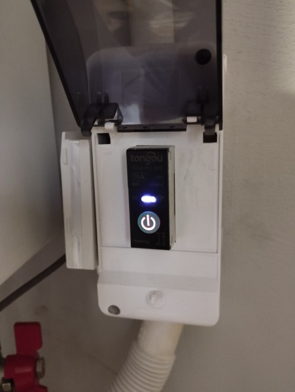

Licznik energii to kwestia softu skoro pokazuje ampery. Może być że w nowych płytach już zaimplementowali licznik energii. Ja mam soft z końca czerwca.  Założyłem sobie podlicznik z wyłącznikiem i zabezpieczeniem nadpradowym z Tuya i jestem bardzo zadowolony.
Wczoraj wymieniali mi płytkę od pompy shimge i zachaczylem o temat licznika. Powiedzila że większość pomp zlicza z softu a miernik z kabla ma jedynie pompa mitsubishi
Wymieniają na gwarancji bo są trafione.
Przestańcie z tymi licznikami w pompie. Koszt zewnętrznego wynosi ok 100zl. a spełnia funkcję też dodatkowego zabezpieczenia.

/cdn-cgi/mirage/738c71d341eb8a7060c3d4b0af89c01518f3c7a6bd83e082e93672f9d4c8a75c/1280/https://forum.info-ogrzewanie.pl/uploads/monthly_2023_02/IMG_20230222_114002.thumb.jpg.5b564578e84452b8d1a82e23f6391538.jpg
