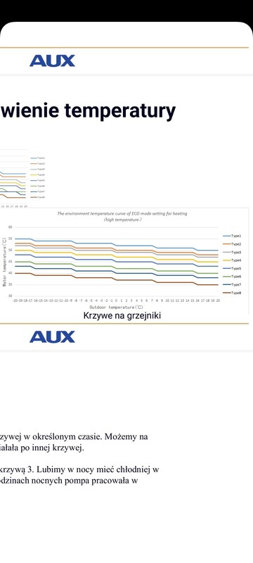

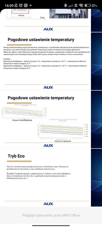

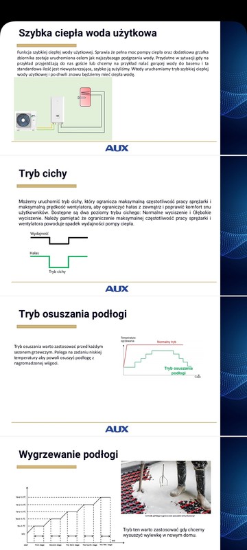

U mnie od listopada działa AUX 8kw, jak na razie grzeje, masz może gdzieś instrukcje co do poziomów trybu pracy? Nigdzie nie mogę niczego o tym znaleźć...
Niestety nie mam. Zresztą w Wienkrze też nie mają 🤣. Wg nich instrukcja w tej formie jest jak najbardziej ok. Włączasz coś( jeden z 9 trybów)  ale nie wiesz jaki ma to wpływ na działanie pompy i jak wpłynie na komfort w domu 😁. Moja 11 letnia córka też by napisala taka instrukcje. Udało mi się rozkminic tryb cichy jak działa i kiedy mogę go stosować i dwa tryby " eko". Krzywej pogodowej póki co nie ruszam bo mało mam ostatnio czasu na "zabawę".
Odnoszę wrażenie że oni tam nie wiedzą jakie są to "krzywe grzewcze" i "tryby eko".
Krzywe grzewcze dla niskiej (podlogowe) jeżeli mamy czujnik tw2 i siłownika. I dla wysokiej temperatury (grzejniki )
Niestety, ale te tabelki nijak mają się do rzeczywistości. Drugi dzień pompa idzie na Typ-1 a temperatura oscyluje około 40st zamiast 50st jak w tabelkach.
U mnie działają krzywe jak w tabelkach (niskie i wysokie), pomijam już ich totalną bezsensowność w różnicy na zasilaniu dla +20 i -20C.
Najlepiej zrobić swoją krzywą 9.
Niestety ale u mnie nie działają. Nie mam pojęcia dlaczego, nie mówiąc już o tym że nie mogę ustawić sobie krzywej samemu. W którym miejscu macie taką możliwość? Możliwe że macie inny soft niż ja
Wchodzisz w NASTAWA TEMP>NASTAW KRZYW. GRZ potem w zależności od strefy i czy grzanie/chlodzenie naciskasz on/off krzywa nr 9 to ta konfigurowalna przez użytkownika
No ok. Wy nie macie Auxa więc macie zupełnie inne softy.
No tak oglądam instrukcje tego AUXa tryby od 1 do 8 ale co się zmienia ? Brak jakiejkolwiek tabelki tak jak wyżej napisz do dystrybutora aby opisał co się zmienia między trybami
W jednej z instrukcji Midea są nieco inne, bardzie normalne krzywe. Może masz tą wersje softu lub wersje urządzenia.
Tak wyglądają krzywe w AUXie. Niestety dalej ma to się nijak do mojej pompy 🥴. Chyba czeka mnie mała wojenka 😤😔Screenshot_2023-02-12-16-09-13-762_cn_wps.moffice_eng.thumb.jpg.e8dd87209eb2d499522d6a3a4c1c2bcc.jpgScreenshot_2023-02-12-16-09-13-762_cn_wps.moffice_eng.thumb.jpg.e8dd87209eb2d499522d6a3a4c1c2bcc.jpg
