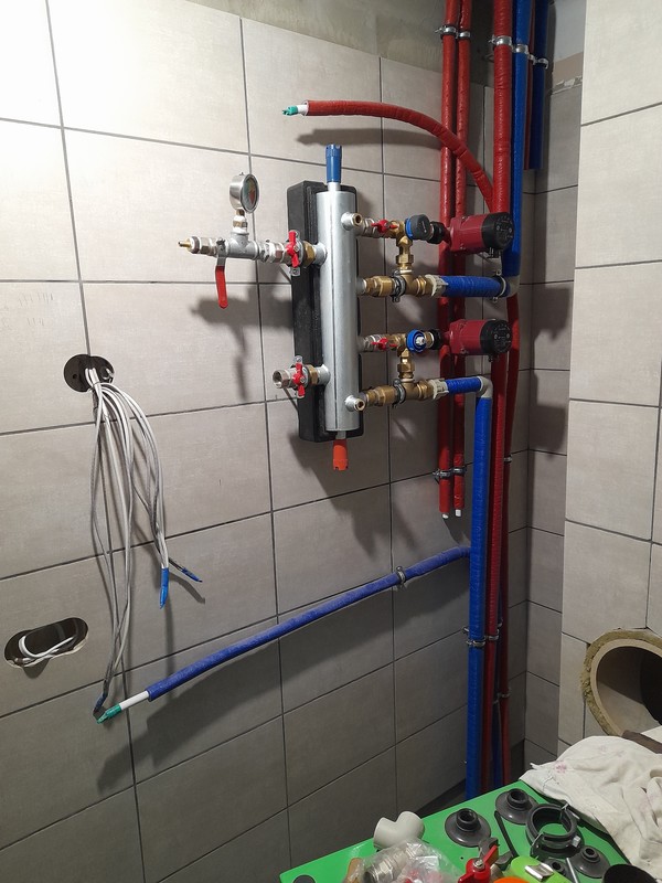

Witam, składam instalację CO według poniższego schematu? Gdzie umieścić zawory zwrotne? Za sprzęgłem to na powrotach pomiędzy sprzęgłem a zaworem 3D ale na obiegu kotłowym gdzie są odejścia na CWU ?

Ok, takie też były moje przemyślenia, teraz pytania. Jak bardzo zawór zwrotny ogranicza przepływ?
Ja bym się raczej zastanawiał jak przekroje rur ograniczają przepływ. Bo to jest problem z większością instalacji a nie zawór zwrotny (chyba że jest zepsuty). Producenci zaworów zwrotnych podają minimalne ciśnienie otwarcia więc można je ze sobą porównać pod tym względem.
Z własnego doświadczenia miałem drobny problem z zaworem zwrotnym na pętli CWU. Ustawiłem pompę na 2W (minimum mocy) i przepływ wody powodował drgania zaworu. Słychać było grzechotanie. Wystarczyło zwiększyć moc pompy do 4W i jest ok. Ale tak to jest jak chce się energię oszczędzać ;-).

Średnice rur to CU 28 i PP 32 więc myślę że będzie ok.
Tak zapytam z ciekawości - ten schemat z podłączeniem sprzęgła na wyjściach na podłogę to tylko taki schematyczny a nie gdzie podpinać rury, bo trochę średnio to wygląda?

tzn?
Króćce po prawej stronie sprzegła i wyjścia,wejścia  na podłogę.

Można jeszcze raz przeanalizować położenie zaworów zwrotnych ? Nie podoba mi się kierunek przepływu na powrocie do kotła ze sprzęgła.
Zaznaczyłem strzałkami kierunki przepływy cieczy użytkowej i kierunek montażu zaworów zwrotnych. Pisząc nie podoba mi się miałem na myśli czy to będzie działać poprawnie. czy ten zawór na powrocie nie jest narysowany odwrotnie ?
Tak na chwilę obecną wygląda instalacja. Konstruktywna krytyka mile widziana.
Obieg podlogowy nr 2 bedzie dostaw nizsza temperature zasilania niz obieg nr 1.
