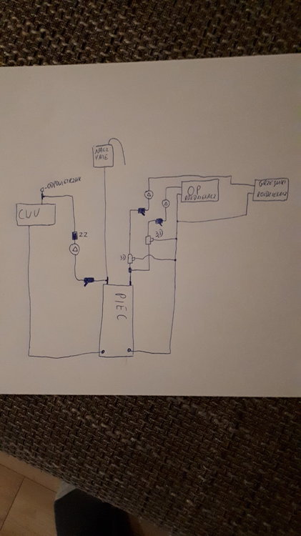

Witam mam taką instalację co tylko nie wiem gdzie wstawic zawory zwrotne na obiegu op i grzejniki. I co powiecie na temat pompy kotłowej czy jest sens zakładać?

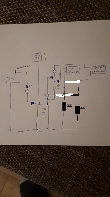

masz zły rysunek, ma byc tak:
20190321_201613.thumb.jpg.9086f7e8eb4996333640f98282363469.jpg.69d4173b7881f1ecbd2d6383e181642c.jpg
co do pompy kotłowej, to jak najbardziej ma sens, tylko w innym układzie
A nie może być taki układ jak narysowałam. Rozdzielacze mam na piętrze  więc do kotłowni bym zjechał tylko jedna rura.
tak jak narysowałeś jest źle. ale jeśli masz rozdzielacze na pietrze, to w czym problem zjechać na dół jedna rurą od ZZ do kotła?
