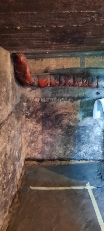

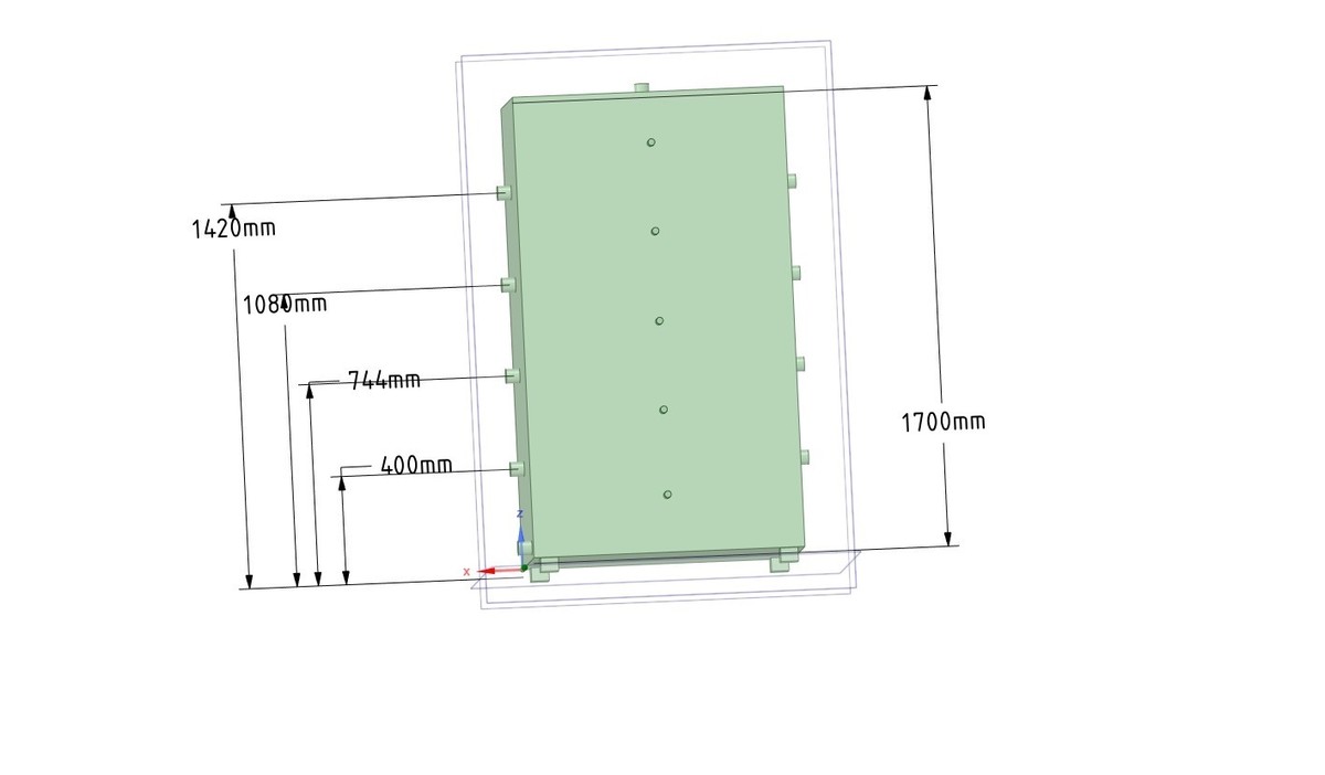

Bufor mam na zamówienie - ponieważ dom jest z przełomu lat 70 i żadne wejście do piwnicy nie pozwalało się przecisnąć ze zbiornikiem. Tak więc kształt prostokąt wymiary 60x1750 cm - w załączniku wygląd.

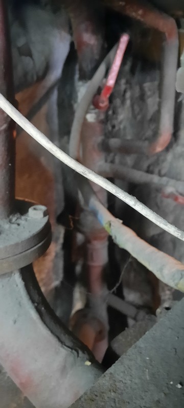

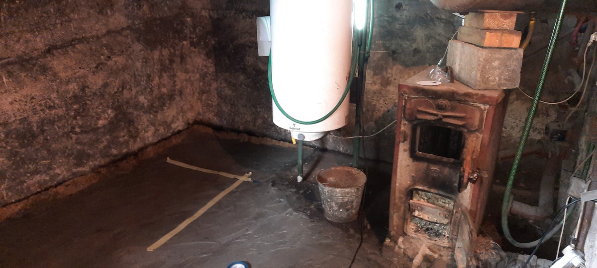

1. Piec węglowy leciwy - wyjście z niego ogromne rury (srednica 74 mm), które zostaną usunięte (do tej pory ogrzewanie grawitacyjne). Na poddaszu naczynie przeponowe - własnej konstrukcji.
2. Później gdzieś przejście na rury o średnicy 37mm - i takie mam w całej instalacji w budynku - dwie kondygnacje 14 odbiorników - kaloryfery.

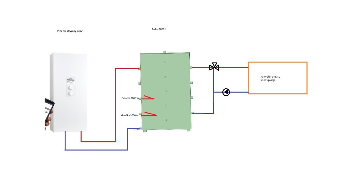

Czy szanowni Panowie możecie mi podpowiedzieć w jaki sposób mam prawidłowo podłączyć instalację od pieca elektrycznego przez bufor do tych rur o średnicy 37mm? Jaką pompkę wybrać, jakie zawory?
W buforze mam zamiar także podłączyć dwie grzałki 2 i 3000 W do grzania w taniej taryfie jak załapie się na jakąś dotacje na FotoWoltaike.

A po co w ogóle ten "piec elektryczny"? Należy zastosować odpowiednią moc grzałki i zamontować ją na samym dole bufora.
Pompa powinna być za zaworem 3d.
Bałem się że same grzałki nie wystarczom dlatego kupiłem piec.
Ok. Czyli pompa na ciepłej wodzie. Naczynie przeponowe zostawić w oryginale na poddaszu?

Taki kocioł elektryczny to nic innego jak rura o większej średnicy gdzie zainstalowane są grzałki 🙂
Dodatkowo sterownik temperatury i przekaźnik. Całość opakowana w białą skrzynię.
Chcesz dopłacać za wygląd czy zadowolisz się funkcjonalnością ?
Ok. Zadowole się funkcjonalnością.
Czyli same grzałki mi wystarcza. Co Panowie proponujecie. 7kW? 9kW. Później zawory za zbiornikiem i pompka obiegowa. Co z naczyniem wyrównawczym? Pozostawić to na poddaszu czy zmienić na inne.

By grzałka w buforze dobrze działała warto zamontować podmieszanie wody pompą wody na 1-2 biegu. W efekcie ciepła woda zaraz pojawi się na górze. Włączenie pompy można sterować termoregulatorem analogowym zamontowanym czujnikiem kilkanaście cm nad grzałką. Gdy temp wody w uzyska np 40* włączy się pompa by gorącą wodę z dołu przepchać na sama górę.
Co do zbiornika przeponowego. Dla 1000L potrzeba najlepiej 100L + ok 10% pojemności instalacji. Jak twoja instalacja ma zład wody na poziomie 300L potrzeba ok 30l zbiornika wyrównawczego. Czyli wraz z pojemnością bufora potrzeba ok 130L.
