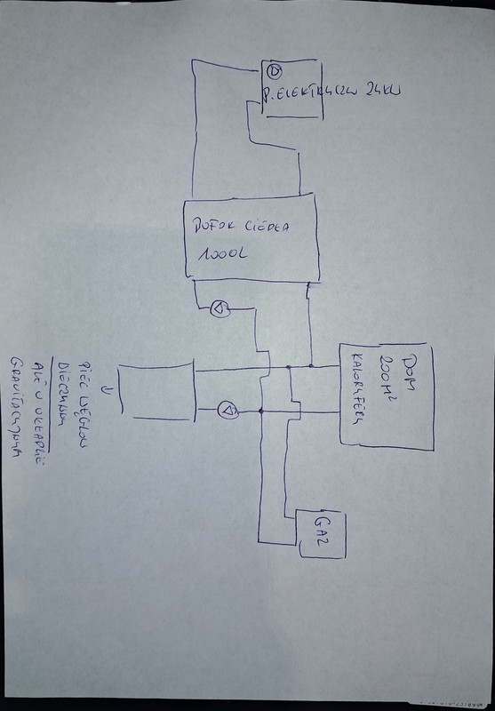

  1. Witam ponownie. to jest schemat mojej instalacji. Dom jest z lat 70 ogrzewanie piec węglowy 200m² tylko kaloryfery. Ze wzgledu na zmianę przepisów w mojej okolicy musiałem przestać używać węgla. Pierwotnie postawiłem założenie że będę grzać dom za pomocą pieca elektryznego 24kW że wsparciem fotowoltaiki. W piwnicy wykonałem samodzielnie instalscje opartą na miedzi. Piec elektryczny nagrzewa w nocy bufor 1000l niby w taryfach g12. Jednakże jest to rozwiązanie bardzo kosztowne. Zużycie prądu jest ogromne. Za poprzedni sezon 21MWatow a 10 MWatów wyprodukowała mi fotowoltaika. Chciałbym tą instalscje rozbudować o jeszcze jedno źródło ciepła czyli piec gazowy ale dwufynkcyjny. Czy możecie Panowie mi podpowiedzieć jak to zrobić. Jestem kierowcą i często nie mam możliwości być w domu. Jednakże zawiodłem się na instalatorach w mojej okolicy. Rozumiem że każdy woli grubsze roboty ale przerobiłem już 4 fachowców którzy mieli podjąć się wykonania i każdy po jakimś czasie twierdzi że przyjdzie tylko nie wiadomo kiedy. Dziękuję serdecznie Piec weglowy nie został usunięty. Instalscje z buforem wpiąłem w miejscem gdzie kiedyś miałem wężownicę do bojlera. Dlaczego? Być może to głupie rozwiązanie ale kiedyś ta instalacja działała grawitacyjnie. I sprawdziło się przez 3 dni w poprzednim roku nie było prądu a za pomocą tego pieca w domu nadal było ciepło

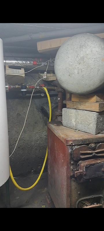

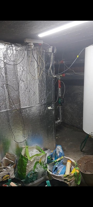

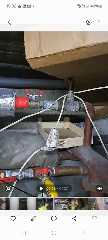

  6. Dołączył do społeczności: smarcz1
