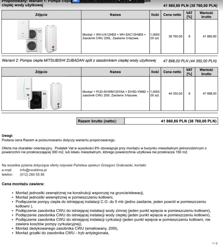

Mój Problem polega na tym iż mam zbiornik 300l z dwiema wężownicami i tą dolna grzeją solary  instalacja ma ok 7 lat
z racji tego iż mam dosyć duże zapotrzebowanie na ciepła wodę wynajmuje poddasze i jest tam nieraz 6 osób  poprosiłem o zbiornik 400l
Firma która robi wycenę najpierw zaproponowała mi  bojlera na 200l ewentualnie z dopłata do 300l za 600zł netto
mowie ze 200l to za mało na moje potrzeby i chce 400l  to z racji braku wymienników zaoferowali mi 2x200l co wydaje mi się idiotyczne
żądając dodatkowo za ten drugi zbiornik 3300zł
za zbiornik 400l tylko nierdzewny żądają 4100 netto dopłaty tylko są braki z dostępnością
czy nie lepiej jest mi zostawić obecny wymiennik i spiąć obydwie wężownice  ja pisałeś kilka postów wcześniej
zbiornik od nich z dopłatą 300l a a ten zostawić i zamontować jakiś zawór 3 drogowy przełączający ?
Tylko co by mogło  nim sterować ?

Panasonic z tej wyceny tylko ze zbiornikiem nierdzewnym 400l wężownicowym  42570 netto
one akurat praktycznie niczym się nie różnią podobno a kiedyś chce tez cos dobudować to się przyda ciut mocniejsza
