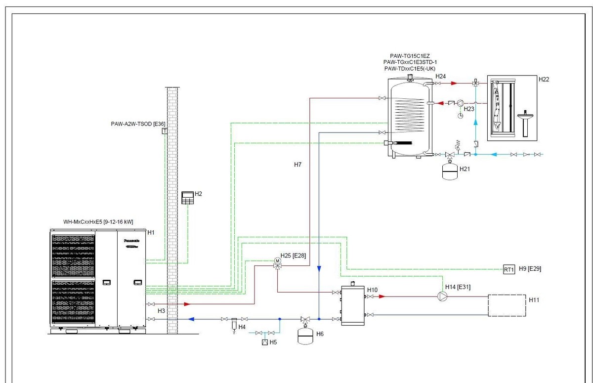

A czy naprzyklad wpięcie powrotu z wężownicy przed zbiornik buforowy by zadzialalo? Jak układ by się wtedy zachował?
Bo grzałbyś najpierw bufor ! co na pewno by trwało i koszt byłby wcale nie mniejszy - przecież tam potrzeba wtedy dod pompy.
Chyba mnie Pan nie zrozumiał normalnie PC grzeje bufor w trybie ogrzewania domu, zawór 3- drożny przełącza na CWU  pomijając bufor tak? I tu nic się nie zmienia jedyna zmiana to wpiecie powrotu z wężownicy przed bufor a nie za, (nie generuje to żadnych kosztow) . Czyli PC "zasysa" wodę z bufora ogrzewa ja  podaje na wężownice z wężownicy woda trafią do bufora przez co nawet jak nie odda ciepła w zbiorniku CWU  nie spowoduje wyłączenia pompy z powodu zbyt wysokiej temperatury powrotu.
piękny schemat .
Pozwoliłem sobie go troszkę zepsuć.
Teraz będzie prościej zrozumieć o co mi chodzi.
Ja wiedziałem o co ci się rozchodziło, ale w twoim przypadku potrzebny jest większy kontakt wężownicy z grzaną wodą, w twoim przypadku tego nie będzie, równie dobrze mógłbyś na powrót z bojlera dołożyć 5m rury powrotnej.
Wiem że się nie zwiększy nie to chce osiągnąć.  Producent pompy wymaga odpowiednią powiezchnie wężownicy po to by podczas ogrzewania wody wystarczająco schłodził się czynnik grzewczy jeśli mamy mała wężownice to szybko osiągniemy wysoka temperaturę na powrocie z wężownicy i pompa ciepła się wylaczy zanim zdąży nagrzać wodę w zbiorniku cwu, po chwili włączy się znów by dogrzać wodę A nie chcemy by się kilkukrotnie włączała podczas grzania wody to szkodzi pompie, podłączając w ten sposób zwiększę zład wody w obiegu wężownicy i pompa będzie grzała cwu do momentu osiągnięcia zadanej temperatury, napewno zwiększy się temperatura w buforze ale to ciepło zostanie później wykorzystane do ogrzewania domu .
Pytanie czy takie rozwiązanie ma rację bytu?
Jak masz bufor to sprawdź to w praktyce.
Czy masz możliwość przenieść czujnik temp CWU ( ten w bojlerze ) niżej, wyżej?

piękny schemat .
Pozwoliłem sobie go troszkę zepsuć. ,,,
No więc ja pozwoliłem sobie zepsuć Twoje poprawki.
Tak będzie przepływał strumień wody w buforze.
ps. 1
Gdyby tak pompa H14 pracowała ciągle, to faktycznie zasobnik CWU mógłby być dogrzewany w dłuższym czasie.
ps. 2
Po chwili namysłu, wprowadzę znaczącą poprawkę do mojego rozważania.
Pod warunkiem, że strumienie obiegu wody z pompy ciepła i pompy H14 mają zbliżone wartości.
Edytowane przez Witek-z-Ulicy

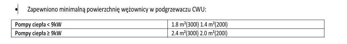

Czy po połączeniu wężownic spełnisz poniższe wymagania?
To niby wymagania Panasonica, ale większość z PC na rynku ma sprężarki i inne elementy np automatykę opartą na panasie, więc wymogi będą identyczne, albo bardzo podobne.
Te 1,5m2 to razem czy tylko ta druga?.
Oczywiście nie rezygnuj, ale trzeba dać coś więcej.
Pompa 9 kw powiezchnia łączna 2.3m2
Więc powiedzmy  ze jesteśmy na granicy
