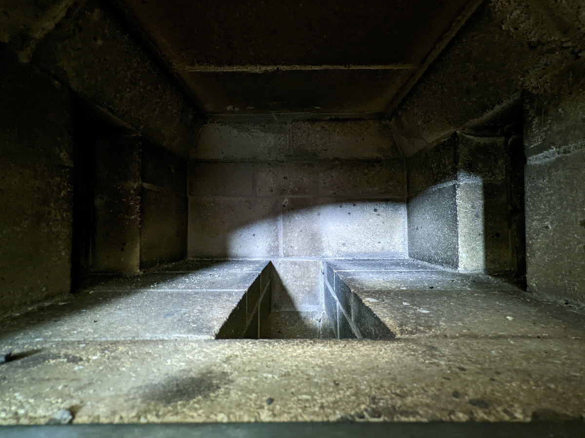

Jest piękny. Co to jest za okienko w środku, między aniołem a płomieniem?
To jest tzw czarny piekarnik. Nad paleniskiem jest zawężone ujście spalin do wyższej komory. Dzięki temu spaliny nabierają prędkości (przez zwężenie), potem ulegają rozprężeniu i się dopalają. Po wypaleniu drewna, gdy jest już tylko żar (i po jego wygaśnięciu) w dopalaczu - piekarniku można piec smakołyki. Powinien osiągać temperaturę ponad 400 stopni i stopniowo stygnąć.
pokaż ten dopalacz...
Dobra. Wyczuwam ochrzan 😉 No na moje oko kaprawe (a słabo się znam), to wygląda nieco jak dopalacz w piecach rakietowych. Ta podłużna szpara, to wylot gazów z paleniska. Po bokach jest przejście do komór opadowych. Potem się oczywiście zawijają do komór wznoszących, w których ponownie ulegają przyspieszeniu.

EDIT: W sumie, to do dopalania potrzebne byłoby chyba powietrze. Te jest podawane (powietrze wtórne) w górnej części paleniska, a tutaj jest tylko zawirowanie i sio do komór opadowych.

Żaden ochrzan, tam się dopalają gazy,mieszając z powietrzem wtórnym. Wiadomo,odpalasz od góry i dym z komina znikomy albo wcale.
