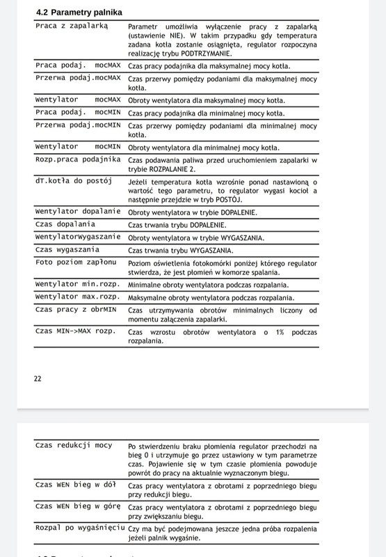

Czy to jest opis tego sterownika?
Chyba tak teraz nie umie sprawdzić dokładnie.
Jesteś pewien że nie zmieniłeś parametrów dla mocy min i max?
Tak zmieniałem za każdym razem po zmianie paliwa i trochę trwało zanim dopasowałen parametry. Może nie było idealne spalanie ale nigdy takie coś się nie wydarzyło.

Poszukaj zalecanych nastaw dla danej mocy, raczej mocno przesypuje i nie daje rady spalić...
Podaj te nastawy co masz teraz
Dawka - przerwa - wentylator
Min 2-18-42
Max 4-16-50..... Było ponad 60 ale mały był plomien
Ustawione według aplikacji kotrema. Mój sterownik czyli 775 trzeba tak ustawiać, dopiero 790 przwazanie wpisuje się w sterowniku tam już bardziej automatycznie.

Normalnie to wygaszanie odbywa się z nadmuchem ustawionym dla mocy maksymalnej palnika , bo to co jest w komorze ma się wypalić a nie zostać wyrzuconym do popielnika , jest próg foto np 10% jak procent płomienia spadnie poniżej tego to zaczyna się czyszczenie , to wszystko można ustawić tak że tam nic nie zostanie ,przynajmniej tak jest w plumie .

Najpierw jest dopalanie ustawione na 80%, później wygaszanie 100%. Tylko zauważyłem że coś krótko było wygaszanie a jest ustawione na 300sek
W compit inaczej pokazuje światło. Od 708(czegos tam) w dół im niżej tym lepiej. Ale od 700 zauważa sterownik światło a np 695(tak mam ustawione) przezuca biegi w górę jeżeli jest powyżej 695 to redukuje bieg do podstawowego. U mnie schodzi poniżej 600 czasami ale znajoky ma 25KW tam do 350. Ale nie wiem czy to od konstukvji palnika a może ma inny czujnik foto.
