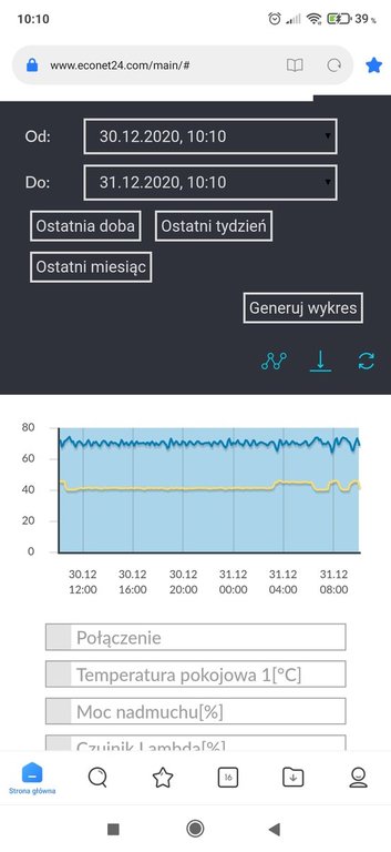

U mnie na Fuzzy Logic kocioł nie przebija temp zadanej (chyba że jest woda podgrzewana i wyłączy pompke i jest na 80, 100 procent mocy to wtedy nie zdarzy zejść na modulacji i faktycznie się wygasi). Sterownik Plum. Ciągła praca 24/24. Lepiej wychodzi niż rozpalanie co 1.3 godziny od termostatu , histereza na termostacie wczesniej była 0.6. Słabe ocieplenie domu. obecnie histereza na termostacie 0.2 i kociol puszcza albo 40 na grzejniki albo 45 żeby dogrzac do 22.8 i znowu daje 40 i tak w kołko. (zółta linia to mieszacz, niebieska temp kotła.) Wszystkie termostaty otwarte na maxa. Cały czas kocioł ma odbiór ciepła. Termostat pokojowy w najzimniejszym miejscu.

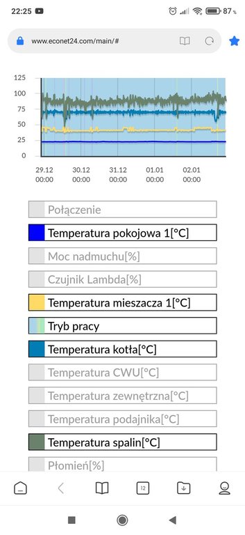

Wszystko idzie tylko trzeba posiedzieć i kombinować. Wrzucam też moje np. 3 dni na wykresie w tym chyba raz wygaszalem na posprzątanie.

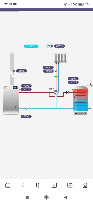

Schemat instalacji: sam zawór 4d bez pompy kotłowej. Przez ciągłą prace powrót ma powyzej 50 stopni.
