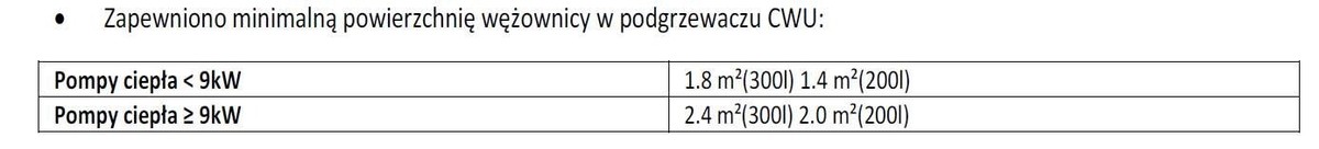

23 minuty temu, Kliwer napisał:
Bojler chciałbym zmienić na większy.
Bojler to musisz zamienić na prawidłowy do współpracy z danym modelem PC np Panasonic wymaga aby moc grzewcza była odbierana prawidłowo z przepływającej wody a to ma zapewniać poniższy wymóg:
