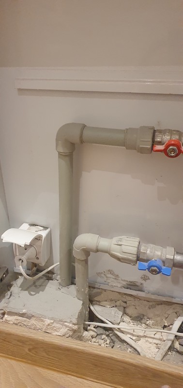

Czy z rozdzielacza na piętrze mógłbym trójnikiem wypuścić normalne rury pp i przeciągnąć je na strych?
Przerobilibyśmy kolanko na trójnik pp i w ścianie pokoju który jeszcze nie jest zrobiony poszłyby rury. A te na strychu już w podłodze pociągnęlibyśmy do rozdzielacza.

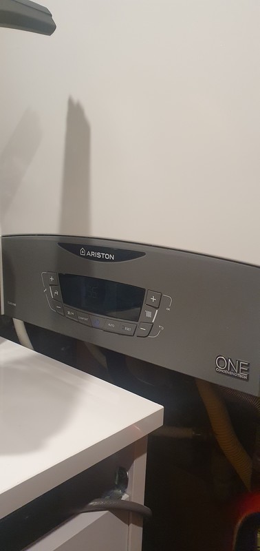

Jaki kocioł to ma zasilać?

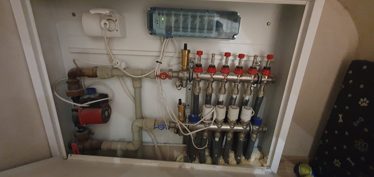

Średnica zewnętrza rury to 24-25 mm. Zasila 4 pętle na piętrze. 3 pokoje i łazienkę. Piec to jakiś ariston series one. Nie znam dokładnie modelu.

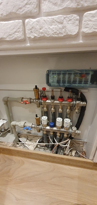

Na dole jest jeszcze tak

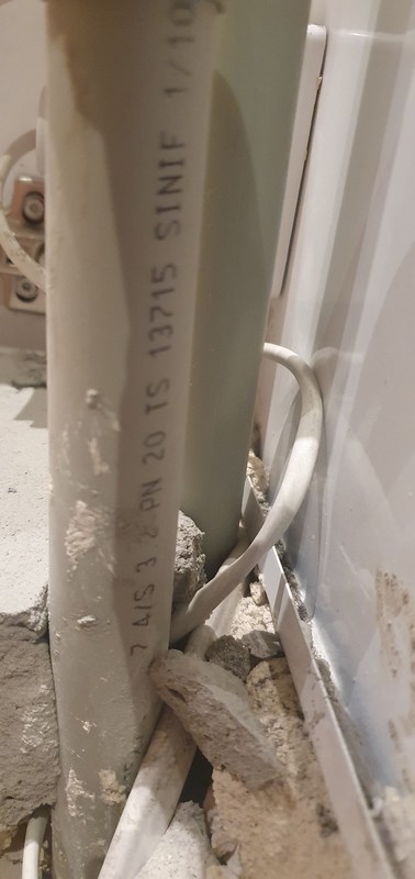

Zlokalizowanlem dokładny opis rury
Ale kaszana.
Po coś tą pompę na parterze wstawił?
Piętro jest wprost do kotła podłączone ?
Jak tak to może rura PP 25 z pietra na poddasze da radę .

Rura na zdjęciu, bo nie wiem czy przeczytałeś bo dodałem niedawno dodatkowe zdjęcie ma opis PN20TS. Na poddaszu dodatkowo bym podłącz jeszcze jedna pompę dodatkowo.

To z piętra na poddasze daj taką rurę na idzie na piętro i tam rozdzielacz na 3 pętle, a nie na dwie jak chciałeś i rury rozstaw co 10cm.

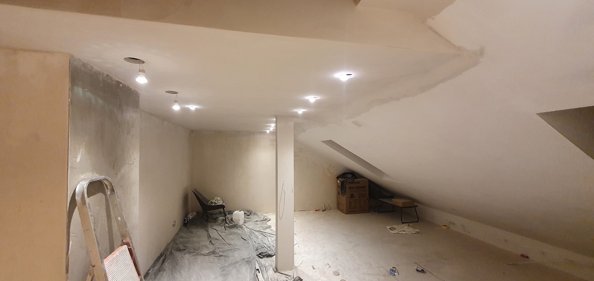

Tylko wtedy bym musiał podłożyć steropian na spod No nie? a już teraz jest ten sufit dość nisko. Suchy system to całkowita grubość jaka mi dochodzi to 25 mm plus panele i podklad.
No tylko wtedy podłoga robi mi się 5 cm, a z panelami jakieś 6 cm. Wysokość sufitu (zabudowane legary na górze) to około 210 cm więc dość mało. Musiałbym to dobrze przeliczyć.
Na zdjęciu dobrze to widać. Jest dość nisko.
O ja piernicze, to już mi się robi 7 cm podłoga. Może być problem.

Strych był brany pod uwagę na samym końcu. Tam ma być barek alkoholowy, pokój do grania i biuro do pracy zdalnej. Nie było to w zasadzie planowane jakoś specjalnie na etapie budowy domu. Tam jest na podłodze osb 25 mm.
Sufit jest zabudowany bo legary krzywe, brzydkie, popękane. Automatycznie zrobiło się po zabudowaniu jakieś 210 cm wysokości od podłogi. Nie mowie ze ma być to zrobione turbo profesjonalnie ale jednak zeby zima dało się coś zagrzać.
