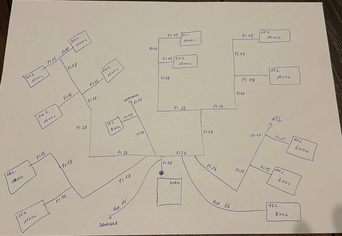

Wrzucę jeszcze schemat stopniowania instalacji , może tutaj ktoś wypatrzy błąd  . Zapotrzebowanie grzejników jest 60w na żeberko Alu i takie tez przyjęte nastawy przeważnie 100l/h na grzejnik wypada , a i czy wyjście z kotła 1 cal mimo pompy do jakiej mocy zapewnia odbiór ze źródła bo przed pompa jeszcze wychodzi fi22 i dodatkowa pompa podłogówki pod rozdzielacz .

Instalacje mam zrównoważoną , dałem schemat instalacji i stopniowanie rur pompa 25-6 alpha2 nie jest raczej winna bo na próbę założyłem 25-4 i tez szumy byly . Co do równoważenia robiłem to według wytycznych heimeier co pokrywało się z urządzeniem alpha reader .

W dniu 4.02.2022 o 23:27, adamu napisał:
Ktoś z wiedza projektową oceni ten schemat ?
Rury, jak rury.
Aby to ocenić, trzeba policzyć a to trwa i jest upierdliwe.

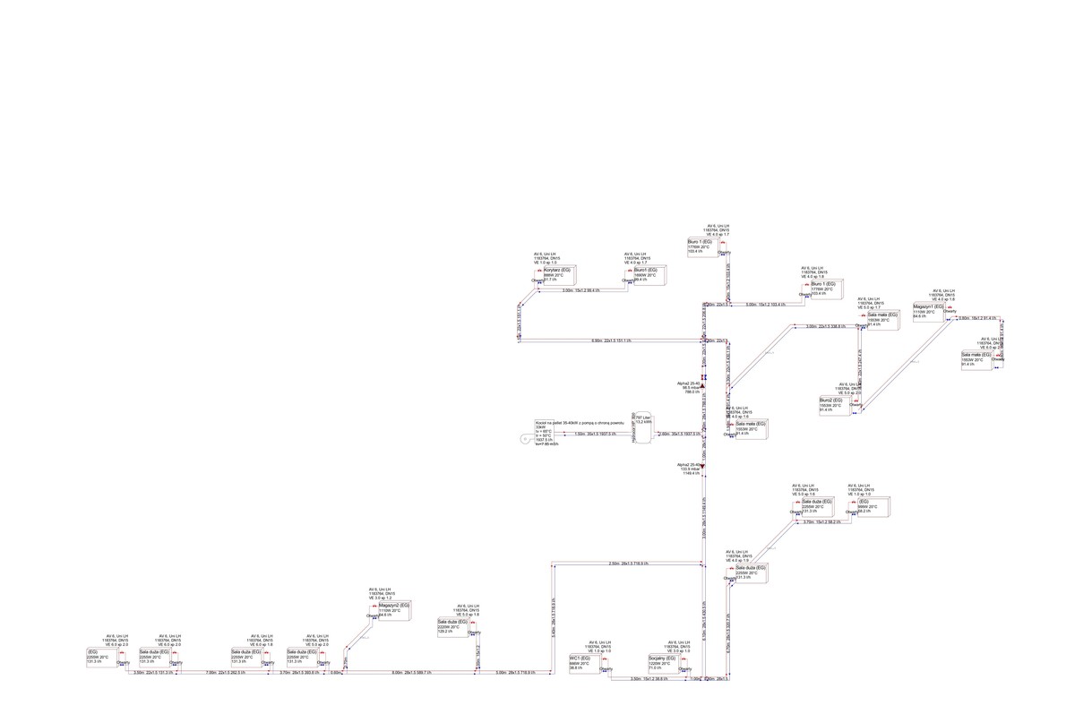

Ja robię to trochę inaczej, ale w sumie podobnie:
Rozbudowany schemat względem mojego widzę 2 pompy u mnie przepływ to ok 2m3 z rury 1 cal i za pomocą jednej pompy alpha2 .
Pytania na które chce uzyskać odpowiedź to czy pod grzejniki 20-25 żeberek przepływ do 150l/h czyli moc max. 2000w mogę spokojnie zasilać fi15 czy dać fi18 jakieś względy/zalety?

Zawsze liczy się ma max zapotrzebowanie , czyli dla temp obliczeniowej dla danej strefy klimatycznej.
A sterownik ustawiasz metodą prób i kolejnych przybliżeń.
Dla 2kW rura Cu15 wystarczy. ale czy Cu18 wystarczy na prawie 5kW?
Ponadto istotne są opory hydrauliczne poszczególnych gałęzi i tu trzeba dobrze dobrać pompę.

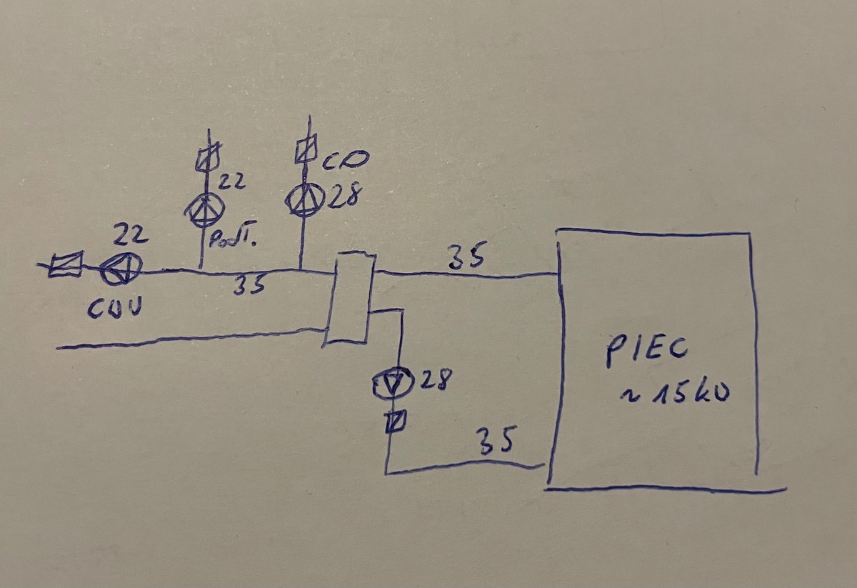

A tak chce dać wyprowadzenie kocioł sprzęgło instalacja (foto)

Tak jak w twoim projekcie do dwóch grzejników 150l/h łącznej mocy 2,5kw pociągnięte fi22 , a w drugim przypadku już na Fi18 . Na te całe projekty trzeba brać poprawki .

I dla tego że udzielam się jeszcze na forum, choć czasem już mi się nie chce, oraz mam wiedzę,  nie mogę ci doradzić jednoznacznie - tak czy nie, gdyż jak sam zauważyłeś są różne poprawki, które trzeba uwzględnić, a to wychodzi w trakcie liczenia,
Ten mój przykładowy schemat to instalacja raczej duża - kocioł ponad 30kW a budynek sporo ponad 500m , 3m wys pomieszczeń.
Ponadto w takich obliczeniach podaje się moce rzeczywiste grzejników - tj uwzględniające temp zasilania i temp pomieszczenia, a nie dane czysto  katalogowe
