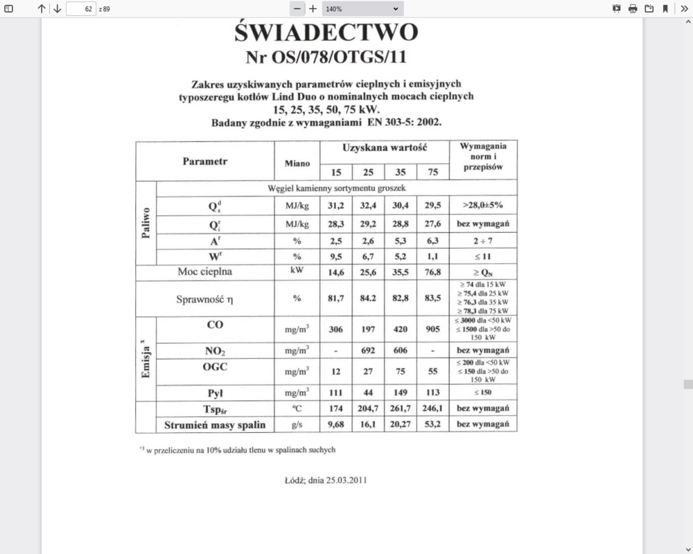

Klimosz ma świadectwo np 0268. https://www.ichpw.pl/znak-bezpieczenstwa-ekologicznego/
  • Świadectwo nr: 268 wydany: 2006-06-28
    Dla kotła LING DUO typu [AUT] na paliwo typu [WGr] o mocy 15-100
    Zleceniodawca: Klimosz Sp. z o.o. 44-240 żory, ul. Rybnicka 83
Jeżeli kocioł sprzed 2012, to na pewno III klasa wg PN EN 303-5:2002. Wtedy najwyższa. Oni mają takie świadectwa Strona 64
https://www.fuego.pl/download/ling_combi_duo_instrukcja.pdf

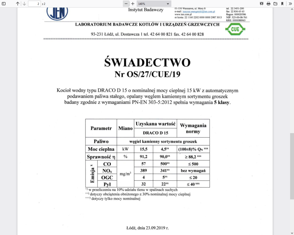

Te nowe po 2012 nie wiem gdzie badane - być może w Łodzi. ale palnik jest ten sam w Tekli z 5 klasą i ekodesign. Oni mieli takie świadectwo już 20 lat temu np 0025 ICHPW. III klasa wg PN z 2002.
https://www.teklakotly.pl/pl/produkt/draco-d

Badania są z 2001, 2004, 2005, 2006. One mają III klasę wg PN 303-5:2002 i ten sam palnik co Tekla Draco D z 5 klasą i Ekoprojektem z badaniem wykonanym po 2017r.
Naprawdę chcecie wywalić na złom urządzenie, które kosztowało 9-10k pln tylko dlatego, że urzędnik napisał tak, a nie inaczej instrukcję wypełniania wniosku? Urządzenie w cenie złomu jest nic nie warte, nowe z tym samym palnikiem, nieco innym wymiennikiem i dodatkowym szamotem ~12k pln.  🙂 Mandatu nie przyjmujesz za wymysły-idiotyzmy urzędnicze i idziesz do sądu. Masz takie prawo. Ludzie Sanepidy pogonili. Dajcie spokój. Chrzanić urzędnika i jego instrukcję wypełnienia wniosku. Zaznaczasz III klasa.
To jest Polska. Udowodnić kulawemu w sądzie, że nie ma nogi jest bardzo trudne.
@digiTwoja wiara w sądy naprawdę mnie wzruszyła. Wyrok będzie optymistycznie za 3 lata, a straż miejska przez ten czas będzie u ciebie codziennie.
Badania są wg PN 303-5:2002 z Zabrza - min. certyfikat nr 268 oraz z Łodzi OS/078/OTGS/11 z 25.03.2011. Certyfikat jest w tej instrukcji, którą podlinkowałem na stronie 61. Kocioł ma III klasę, ale według PN 303-5:2002.Zawistowski z ICHPW pisał, że metodologia badań nie zmieniła się specjalnie. Kocioł spełni III klasę bez problemu wg PN303-5:2012 i da się te tezy obronić przed sądem. Jeżeli masz pieniądze, to wyrzuć na prawie to samo 12k pln skoro boisz się strażnika. Ludzie Sanepidy pogonili w sądach. Przecież nie kopcisz tym jak z CASE'a 150. Ciągle większość to kotły komorowe.

Z tego co właśnie wyczytałem,(kryteria normy PN-EN 303-5:2012) to do klasy kotła liczą się  CO, OGC I PYŁ.
Max dla poszczególnych klas dla kotłów spalanych paliwem kopalnym <50kW
                           Klasa 3                   Klasa 4                   Klasa 5
CO                    3000                       1000                       500
OGC                  100                           30                          20
PYŁ                    125                           60                          40
Ling Duo wg instrukcji strona 62 - świadectwo OTGS (CO 197, OGC 27, PYŁ 44)
to by znaczyło, że mógłby mieć klasę 4, ale 2 strony dalej PYŁ już 80 (świadectwo 0268) i brak tam badania OGC.

Zlituj się. Masz podlinkowaną instrukcję z fuego. Przeczytaj strony 61 i 64. Kocioł ma III klasę wg PN 303-5:2002. Ma świadectwo numer 0268 na Znak Bezpieczeństwa Ekologicznego w klasie A z ICHPW Zabrze i został przebadany wg 303-5:2002 w Łodzi OS/078/OTGS/11 i ma III klasę.
Właśnie przeczytałem, przeanalizowałem. Dzięki.
Co prawda dokument, że spełnia normę 303-5:2002 nic nie zmienia, ale jeśli dzięki niemu potwierdzę, że badania spełniają normę 303-5:2012 to nawet klasa 3 wystarczy do końca roku 2027.
