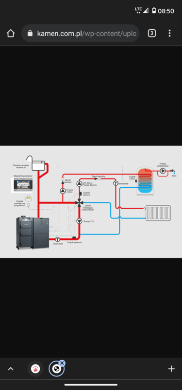

Jeżeli pompa na powrocie to  na rurze powrótnej z zaworu do pieca. Jak można pchać wodę do zaworu ? Woda z zaworu powinna być wyciągana. Całość do przeróbki. Jak już się chcesz bawić zaworem 4 drogowym to powinno to wyglądać tak.twin_bio_luxury_compact_schematinstalacji2.jpg.40ee10ce39f4fc85a36e6b3f1c15d816.jpgScreenshot_20211005-085050.thumb.png.3bd5bf689b26673d5a3bd812d3704e58.png
Pompa jest zamontowana na powrocie... Bo doczytałem ze lepiej dać pompę na zimnym powrocie niz na wyjsciu gorącej wody. No ale to sam składałem ten układ i projektowaniu układów c o nie mam doświadczenia.
Układ miał tez działac na grawitacji, bo są zostawione duże srednice rur (instalacja, piony, kaloryfery, jest z lat 90tych).
Moja wina. Nie wiedziałem ze do zaworu 4-d jest wymagane podłączenie 3 pomp. Myślałem ze wystaczą tylko dwie. Na bojler i  układ grzejników.
Czy mogę z pieca zrobić wyjscie na bojler i chodzący na małym obiegu z jedną pompą a z tego za bojlerem dać zawór 4d? Zeby to chodziło trzeba dać drugą pompę? Szukam ciekawego pomysłu na układ na jednej pompie. Olać tą grawitacje ale na przyszły rok muszę wymyślec cos na bojler.
Do układu z 4 d wymagane są 2 pompy, czyli mamy obieg kotłowy i obieg c.o. ,. boiler to osobny układ. Co niektórzy pomijają pompę na powrocie z 4d ale wtedy jest problem z zimnym powrotem. Można też zastosować na małym obiegu kotłowym zwiększoną średnicę rur 6/4 ale wtedy tej samej średnicy wymagany zawór- wtedy układ ten może funkcjonować bez pompy. Ostatni szkic bez sensu.

Układ bez bojlera z jedną pompą  CO i 4D będzie działał pod warunkiem, że pompa będzie na rurze powrotnej z 4D do kotła a nie z instalacji do 4D.
Kol. @1mps zresztą o tym wspomniał wczesniej.
Instalator skorzystał pewnie z tego szkicu:

To jest to o czym wspomniałem wcześniej i może to w miarę poprawnie działać. Oczywiście zawory zwrotne przed pompami. Jednak bardziej  wskazany by był montaż pompy na wyjściu zasilania grzejników.
Mowa o 1 schemacie z bojlerem.
Drugi wariant odpada. Jak już chcesz kombinować z bojlerem i mieć tylko dwie pompy, to lepszy będzie  poniższy schemat:
Przy auto-lato sterownik wyłaczy pompę CO, zamknie mieszacz i masz grzanie CWU pompą krótkiego obiegu.

Dziś szybka akcja. Wygaszenie reaktora. Zrzucenie wody. I na szybko wprawiłem pompę do małego obiegu.
Czyli teraz jest tak jak na schemacie poniżej.
Niestety układ działa gorzej niż było. Na razie nie wiem czy występuje jeszcze podgotowywanie wody. W każdym razie na dwóch pompach zawór 4-D ma znikomą regulacje temperaturą wody puszczaną na kaloryfery.
Na tym moim poprzednim układzie z pompą tylko na powrocie kaloryferów - Przy temp pieca 60st i ustawieniu zaworu na 40 % kaloryfery w domu miały 50st.
Teraz idą dwie pompy. Piec 60st. Zawór 20%. Temp na grzejnikach 50st . Nie mam jak zmiejszyć temp co idzie na dom.

Kotłowa wolniej min. A co do temperatury wody na grzejniki znowu musisz zrobić szybką akcję i zainwestować w siłownik zaworu który będzie ci temperatury pilnował. 👍
Jeśli nie masz siłownika ustaw zawór na 3-3,5 bo na 5 grzeje cały układ, więc na 4 może trwać to długo.

Zrobiłeś dokładnie tak, jak nie należało robić, co pokazałem w poście #14 a @1mps skomentował post niżej:

Do wiosny układ zostaje. Zapowietrzanie ustało :-)  Układ chodzi na dwóch pompach. Testowałem na jednej ale następuje zbyt mały powrót zimnej wody z kaloryferów i za duże straty ciepła (za ciepłe kaloryfery zostają).
Na wiosnę zaprojektujemy korektę układu. Dołożymy bojler i inne wynalalzki :-)
