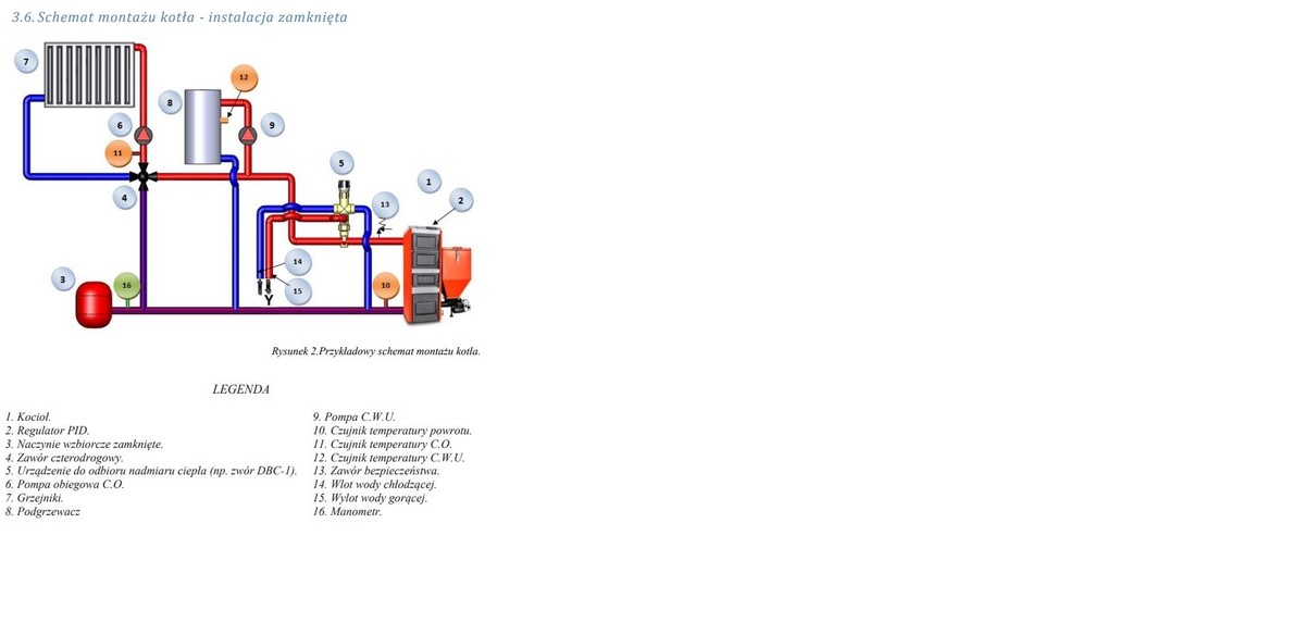

ONA JEST WYŁĄCZONA 😄 ale moje pytanie brzmi dlaczego ona ma być wyłączona i dlaczego ona nie zajmuje się tym żeby powrót nie był 27 stopni tylko np 60 co tu nie pykło
to jest schemat z instrukcji mojego pieca, i chyba tak własnie jest zamontowany bo nie ma tutaj na schemacie pompy na powrocie
Ciężko przypadek. Twój schemat jest tylko schematem poglądowym. Ochrona powrotu bez pompy jest tylko zwykłym napisem. Co ma powodowac mieszanie wody kiedy wtedy zawór jest zamknięty?
ok rozumiem czyli poprostu brak pompy na powrocie nie daje funkcji działać poprawnie, natomiast chciałem ustawić ten powrót przez CWU Boiler tak jak koledzy tutaj radzili ale dzieją się cuda..... no nic jutro pokażę schemat hydraulikowi i tyle zobaczymy co on powie
Czasami zrobi to grawitacja, tylko że muszą być spełnione warunki. U autora one spełnione nie są, stąd konieczna pompa.
@Mikewatson zapamiętaj, że mieszacz 4D spełnia tak naprawdę tylko jedną funkcję - druga jest jej "wypadkową".
Jeśli ustawisz ochronę powrotu, bedzie pilnować powrotu a nie temperatury na instalację. Dlatego radzimy dogrzać powrót stałym i zmniejszonym przepływem grzania CWU.
