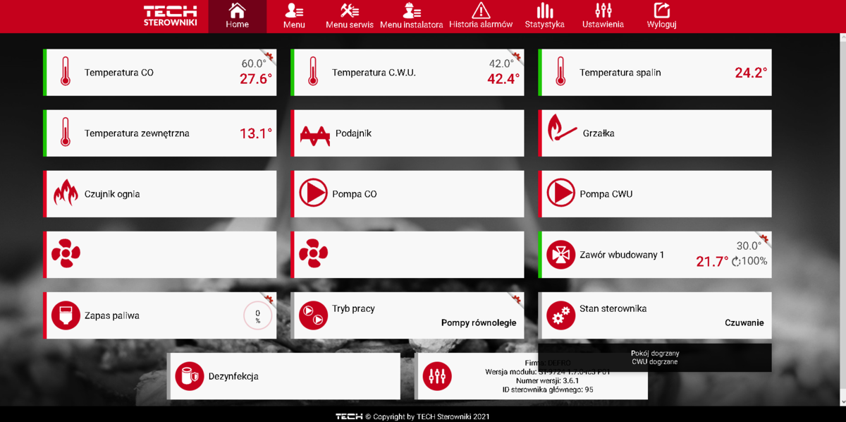

Witam do pieca mam  podłaczony regulator pokojowy z czujnikiem, tak działa wszystko jest okej jedyny problem jest taki że  jak spadnie np temperatura wody w zbiorniku, to piec włącza się do zadanej temperatury CO,  na zaworze jest ustawiony 30* no i grzeje grzejniki co dziwne jak pokój według  sterownika jest dogrzany, Zamontowany jest zawór 4 drożny,

Musisz tak ustawić w sterowniku kotła aby regulator pokojowy wyłączał kocioł i pompę CO.
Ustaw minimalny procent otwarcia zaworu na 0%, coś może być nie tak z instalacją skoro pompa CWU przebija na instalację grzewczą.
Raczej nic to nie da bo po sygnale z regulatora pokojowego kocioł się wygasza a zawór ustawia się na maksymalne otwarcie.
