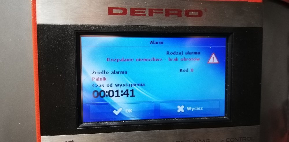

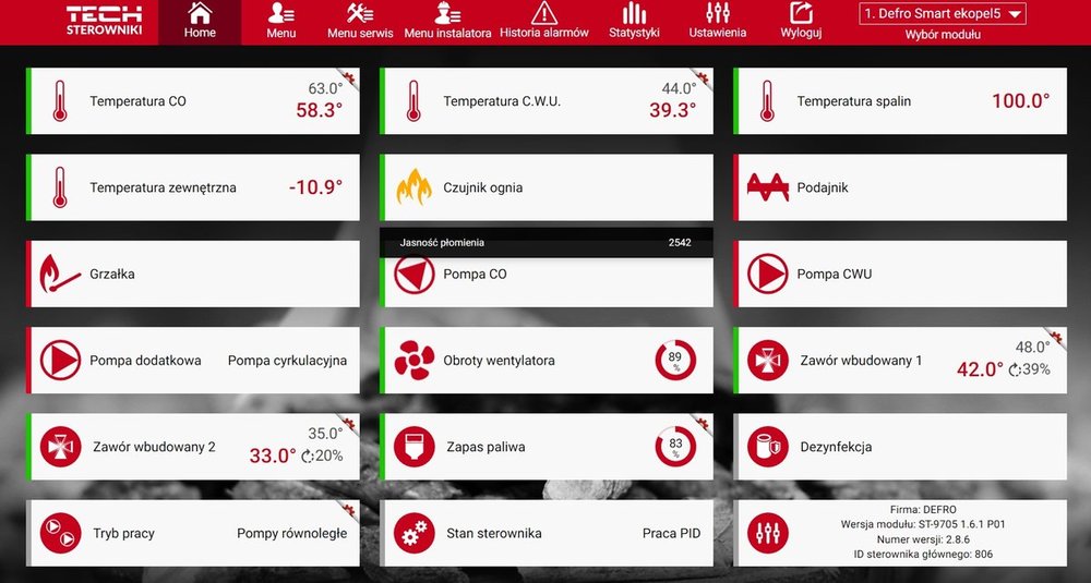

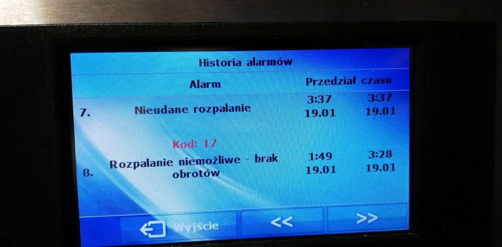

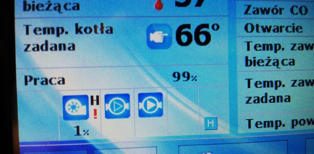

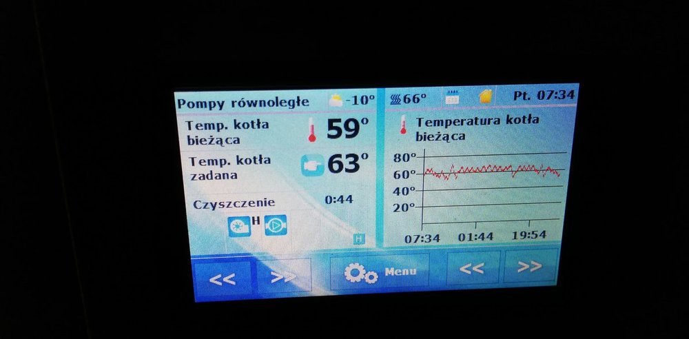

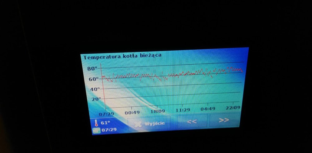

  2. Moje ustawienia sprawdzają się u mnie doskonale, do wczoraj.... Bo wczoraj miałem wymianę palnika. Pękła obudowa tu gdzie jest palenisko, z boku na sprawach i od góry (obejrzyj u siebie czy tobie nie pękło) Szacun dla defro że przysyła od razu nowy palnik ze zmienioną obudowa i poprawioną konstrukcją . Niestety Nowy palnik popracowal kilka godzin i coś się stało że kociol w nocy się nie rozpalil. Zauważyłem że Zniknęły obroty na wyświetlaczu apc2. Błąd H!, błąd 17 błąd 0 - brak obrotów. Od godziny 3:30 siedzę w kotłowni. W domu zimno, musiałem ręcznie ustawić by był stały nawiew i wyłączyłem pid. Jakoś nagrzałem ale zgłosiłem sprawę do serwisu. Wydaje mi się że coś źle połączył serwisant przy wymianie albo jakiś czujnik padł że obroty zniknęły. Automatyka pieca zglupiala przez to. Nowy palnik różni się od starego jakimiś kabelkami w środku mówił serwisant. Coś źle połączyli... Wracając do ustawień. Zauważyłem że najlepiej kocioł pracuje gdy są temp mocno minusowe. Ostatnia fotka to pokazuje przy - 8,-10. Gdy jest cieplej to wyłącza się co jakiś czas bo szybko dogrzewa pomieszczenia z czujnikami. Zobaczysz gdy Temperatury spadną. Wtedy się wykres ustabilizuje. Ten typ tak ma.

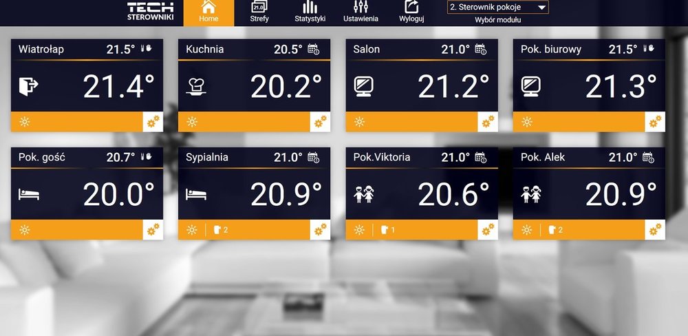

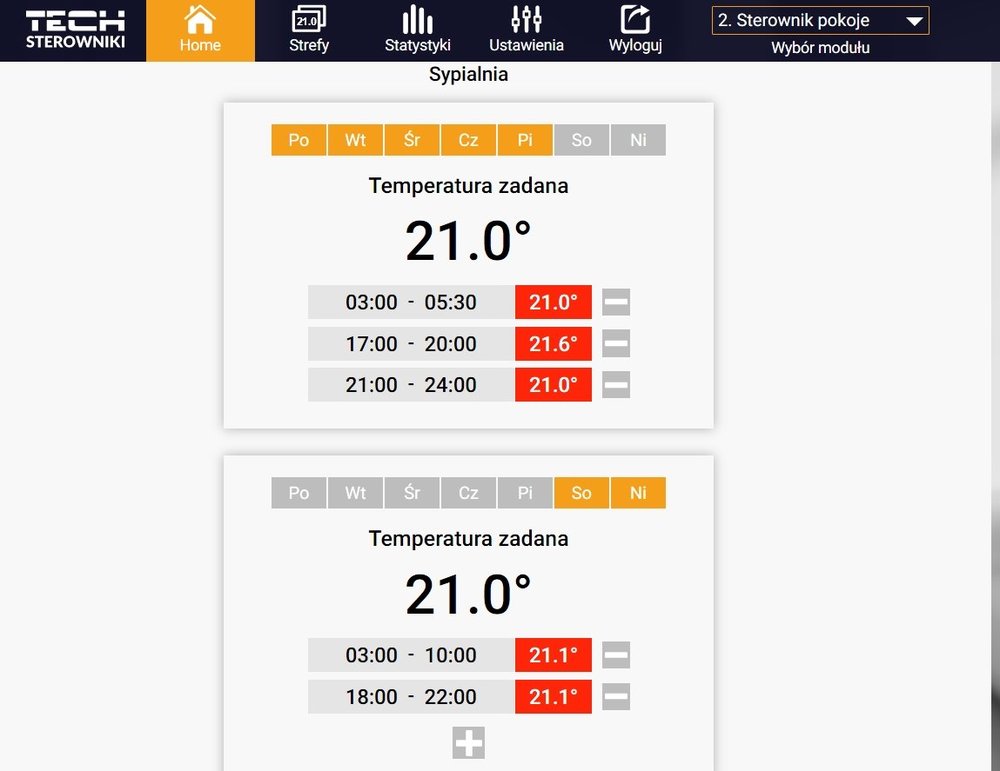

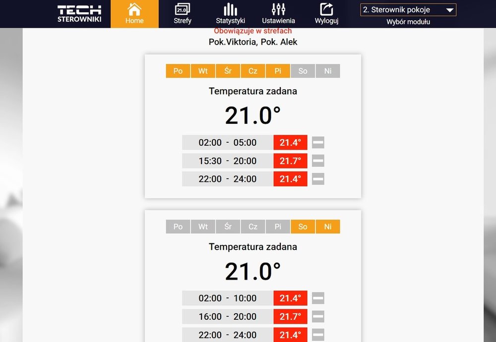

  3. Aktualizacja 11.01.2019 Uważam, ze teraz piec mam ustawiony poprawnie. Moje ustawienia w pdf. Załączam. Rok czasu go ustawiałem. Zarówno w PID jak i bez pid działa bardzo dobrze, nie wygasza się tak często jak wcześniej gdy dobijał do zadanej, ją przekraczał i wygaszał się. Teraz oscyluje w okolicy zadanej bo wydłużyłem czasy i zmodyfikowałem podawanie . Mam mrozy - 10, -15 w nocy i wykres jest bardzo stabilny przy tych temperaturach. Piec nie wyłącza się a pracuje ciągle. Zbliżając się do zadanej zwalnia i oscyluje w okolicach zadanej i gdy spadnie temp bo grzejniki odbiorą ciepło to znowu się buja do zadanej. Lepiej pracuje w PID, ale bez PID też go wysterowałem tak, ze w podtrzymaniu utrzymuje stabilną temperaturę. Bez PID wentylatory pracują szybciej co celowo ustawiłem by szybciej się nagrzewał. Mimo to jak pisałem używam w te mrozy PID i jest ok. Automatyka: W każdym pomieszczeniu czujniki temperatury TECH które sterują załączaniem kotła gdy temperatury spadną poniżej zadanych w pokojach. Temperatura w domu około 21.5 stopnia. i to jest bardzo komfortowa temperatura dla mnie i domowników. U dzieci w dwóch pokojach na wieczór 21,7 ale potem spada do 21.0 i rano ponownie w okolicach 21.6 wg harmonogramu. W ciągu dnia gdy nie przebywa się w domu zazwyczaj, to temp spada na czujnikach do 21.0. Wtedy widać, że kocioł się wyłącza bo pomieszczenia są z reguły dogrzane. Dom dwupiętrowy około 180 metrów, na dole sama podłogówka, na górze grzejniki + podłogówka w łazienkach. Do tego rekuperacja więc to też może mieć wpływ. Spala około 20 KG na dobę w te mrozy, normalnie około 15 kg. Wskazówka: nie ma sensu grzać wodę więcej niż 44 stopnie. Ja mam to ustawione w harmonogramie od 38 do max 44 stopni w zależności od pory dnia i zauważyłem, ze minimalnie na piecu może być 38 by woda była bardziej niż ciepła w kranie. Spadło spalanie gdy to ustawiłem. Nie ma spieków. Pelet jasny 6mm od lokalnego producenta. ZAŁĄCZNIK: Defro Smart ekopel5.pdf
  4. gdy temperatury listopadowe oscylowały w okolicach3-4 stopni to 9 worków szło na tydzień. W tygodniu w okolicach -1 - 0 , te 9 worków poszło w 6 dni. do mojego zasobnika wchodzi 9 worków (mam pierwszą wersję sm@rta z okrągłym zasobnikiem) Dziś testuję bez PID. Udało mi sie osiągnąć linię prostą na wyświetlaczu temperatury, ale niestety 48 stopni tylko. Już sam nie wiem czy lepiej jak piec co godzinę się wygasza i podnosi, czy może bez pid aby działał w okolicach jednej temeratury, która trudno ustawić bez PIDa. Pracował ktoś bez PID-a?
