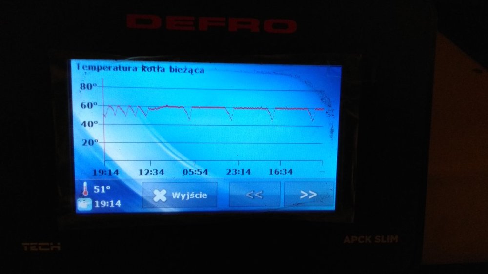

Admund muszę Ci podwójnie podziękować. Najpierw dzięki Twoim ustawieniom wyregulowałem piec. Chodzi świetnie. Jeszcze nie miałem takiego prostego wykresu. Wygasza się tylko na czyszczenie. Przekonałem się również do PIDu.

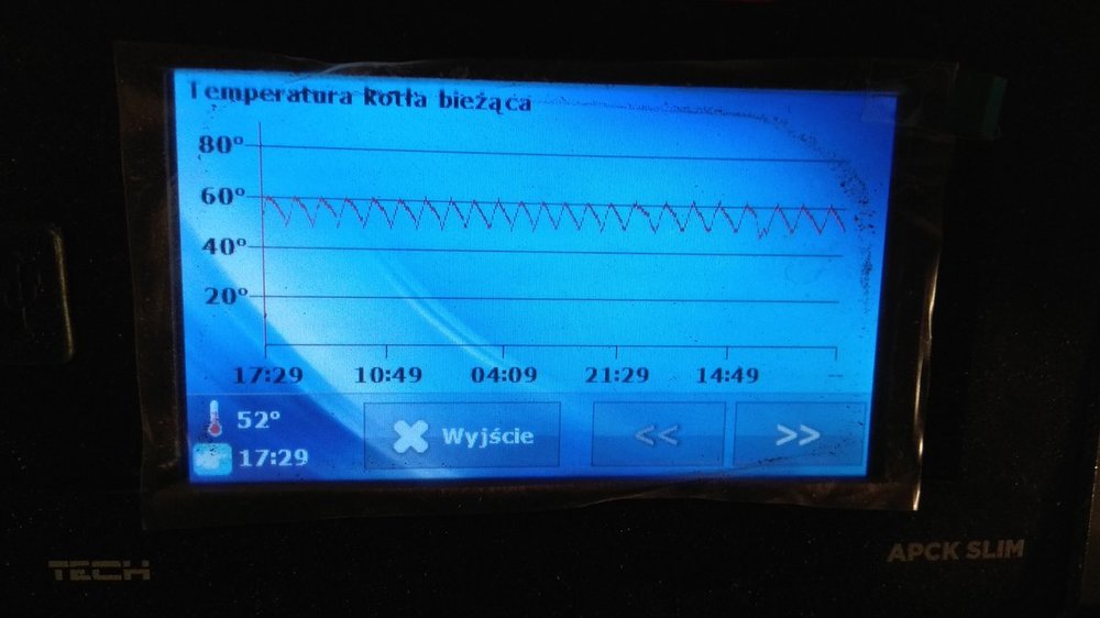

  • Przepraszam za moją długą nieobecność. Ustawień pieca nie mogę wam wysłać bo mój piec tej zimy pracował na zupełnie innych ustawieniach niż na tych na których były takie wykresy. Piece na pelet działa
Panowie, może się nie znam, ale jak patrzę na WASZE WYKRESY PRACY KOTŁA, to nawet nie wiem co mam wam napisać, ale na pewno nie zgodzę się z tym, że to jest ustawione poprawnie( po wykresie widzę tylko tyle, że ten piec wariuje). Wahania pracy są jakieś kolosalne zwłaszcza u tego drugiego pana, a on jeszcze pisze, że "wykres nie jest idealny, ale nie o to chodzi w pracy kotła na pellet", to ja się spytam, a o co chodzi? Czym ma się aż tak różnić praca kotła na pellet od pracy kotła na ekogroszek, że temperatura na piecu skacze ci około 30*C jak widzę na wykresie?
Mi skacze o 25 stopni dlatego że tak ma być by piec odpalal się 5 razy na dobę a nie 15. Histereza ustawiona na 24 stopnie. Używam ogrzewania tylko podłogowego i piec nie musi pracować non stop. Jak działa ekogroszek nie mam pojęcia bo nigdy nie miałem i nie chciałem mieć. Nastawiony byłem na pompy ciepła ale niestety za dużo kasy poszło w dom by wydać 30tys więcej na centralne.
Padło na pellet. Skoro twierdzisz że mam bardzo źle ustawiony to co radzisz? Kolega wyżej ma tak ustawiony że pracuje mu cały czas. Ja jak ustawiłem jak on to piec i tak dobijal do zadanej i się wygaszał i odpalał i to co 30minut. Więc takie ustawienie odpada.
Na chwilę obecną z 6 dni mam 32 odpalenia.
Ekogroszek chyba się nie wygasza tylko pali cały czas dlatego wykresy piecy są tak proste jak od cwu. Ale naszych na pellet raczej nie ma opcji tak ustawić bo brakuje kogoś mądrego co by umiał to zrobić. Dziś znowu grzebalem w ustawieniach i mam zrobione tak by się nie wygaszał ale czy to się uda się okaże.

Prowadzenie kotla pelletowego rozni sie zasadniczo od kotla na ekogroszek. Tu wymagana jest duza histereza. Wazne jest zeby kociol z dolnym progiem rozpalania nie znajdowal sie dlugo ponizej 45 stopni ze wzgledu na kondensacje. Nie powinno sie tez go gonic do wyzej niz 70 stopni. Jezeli moc jest dosc dopasowana do zapotrzebowania, czyli w typowym juz okresie grzewczym ( nie przejsciowym ) kociol moze pracowac non stop, modulujac moc.
Wykres po wczorajszych modyfikacjach w ustawieniach.
No cóż podziwiam konsekwencję ten wykres który kolega zaprezentował aktualnie jest jednak zdecydowanie bardziej stabilny od poprzedniego ,a co wpłynęło na tak zasadniczą poprawę  ,
Jeśli o mnie chodzi to już piec pracuje na poprzednich ustawieniach gdzie wykres jest bardzo nie równy. Czyli histereza po 20stopni.
Piec spala wtedy około 15-18kg pelletu na dobę a nie 25 jak na tym wykresie w którym piec pracował praktycznie cały czas.
U mnie dobija do zadanych 63 (urosnke nawet przy wygaszaniu do 70) w 30minut i spada do 43 w 2.5-3 godziny.
Dlatego tak zostawiam i już. Nie patrzę na wykres piecy na ekogroszek który trzyma cały czas równą temperaturę.
Dodatkowo jak piec chodził mi cały czas zużywa 3kWh na dobę. Teraz zużywa 1.5kWh.
Więc u mnie sprawdzają się bardziej ustawienia z mocno pofalowanym wykresem. Pozdro
Zastanawia mnie jak tu działa powrót:) o który tak wiele osób dopytuje.
Co patrzę to mam temperaturę między 50 a 60. Przynajmniej zniknęły komunikaty o niskim powrocie. Pompa krótkiego obiegu chodzi non stop powyżej 45stopni
NO 60*C jest wtedy gdy na piecu 65*C a jak na piecu 43*C to na powrocie ile :) ? Chodzi mi o to jak taka różnica w ogóle wpływa na piec, ale skoro tak palicie na pellet to chyba tak ma być. Jestem ciekawski po prostu.
A ja mam to gdzieś jak wpływa na piec. Ma mało palić i tyle. Jeden piec wytrzyma 5lat drugi 15 a palone tak samo. Zależy od szczęścia.

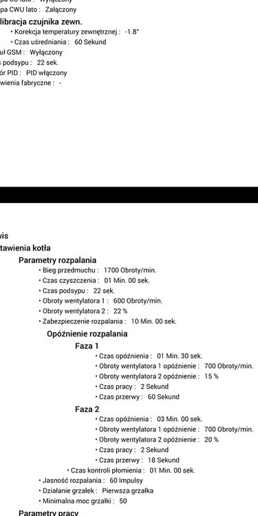

Witajcie,
mam problem z kotłem Ekopell kompakt 16kw. Mianowicie chodzi o to że kocioł po wyjściu z czuwania nie rozpala sie i tak ze 3-4 razy z rzędu.
Serwisant był wymienił grzałkę, fotokomórkę oraz płytę główna palnika. O nadal nic nie pomogło. Teraz serwisant co drugi dzien przyjeżdża i bawi sie ustawieniami ale to nic nie pomaga. Pellet używam ze Stelmet Lava. Czy ktoś wie co kosę być przyczyną problemów z rozpalaniem? Powiem szczerze ze juz odechciewa sie kotła na pellet:-(
Edytowane przez Motorex
11 godzin temu, Motorex napisał:
Witajcie,
Jaki masz impuls rozpalania i obroty przy rozpalaniu? Jaki czas podawania pelletu ?
Czas podsypu:30s
impuls rozpalania: 60 impulsów
obroty: 840
Cześć, ja miałem ten sam problem. Zmniejsz ilość impulsów na 45. Dodatkowo przerwę rozpalania skróciłem do 1,15 min.
RafałS. Spróbuje z twoimi ustawieniami. Ale juz kombinowałem na rożne sposoby. Dam znać czy sie poprawiło
Ja mam tak i jeszcze nigdy nie miałem problemu
Czas rozpalania zawsze niecałe 2min.
Edytowane przez gilal
3 godziny temu, Motorex napisał:
Czas podsypu:30s
obroty: 840
Obroty na 600
Impulsy 60
Czas podsypu ustaw 30sek
Zrób ustawienia takie jak wrzucił gilal bo ja mam takie same i nie ma problemu z odpalaniem.
Co jaki czas wygasza ci się piec ? Czyszczenie rusztu przed rozpalaniem masz załączone?
Tak mam czyszczenie rusztu przed rozpalaniem. Obroty 600 impulsy 60 czas podsypu 30 - z tymi ustawieniami problemy występują z rozpalaniem bo miałem takie. Dziwne jest to ze raz rozpali a następnie kilka razy nie rozpali.
Co do wygaszania sie pieca to teraz trudno określić. Bo budenek narazie wygrzewam i nie mieszkam tam i jak piec nie rozpali sie to dopiero po 8-9 godzinach pojadę rozpalić go i znowu nie rozpali sie dopiero za którymś razem sie uda to znowu nagrzewa budynek do zadanej temperatury. Wszedzie mam podłogówkę a dom o powierzchni  230m.
Dzis na przykład jak jest na podwórku 4 stopnie to juz czwarty raz sie wygasił. Histereze mam ustawiona na 5 stopni a temp na piecu 70. ZaŁączanie pomp 55.  Temperatura zadana zaworu 45 stopni.
Uzywam peletu Lava a jasność płomienia wacha sie od 1800-3200
Jak tam będziesz to przed rozpalaniem weź szczotka i dobrze oczyść palnik. Ustaw piec inaczej. By pracował cały czas. Żądaną zrob 65max.
Moc pieca zrób na jakieś 80%.
Prześle ci moje aktualne ustawienia , ustaw tak jak ja tyle że moc zrób na 80%
aktualne ustawienia w załączniku, spróbuj tak może problem zniknie.

3 godziny temu, Ziuty napisał:
Ktory z wykresow jest lepszy?
Na moje na pierwszym wykresie piec ci się co chwilę odpala więc nie jest to Ekonomiczne.
Drugi wykres wygląda ciekawie. Jest to wątek o piecu defro smart ekopall więc mam nadzieję że masz właśnie taki piec i palisz pelletem. Bardzo ciekawie. Czekam na odpowiedź.
Tak palę pelletem, pierwszy sezon w sumie to może z miesiąc dopiero :)
