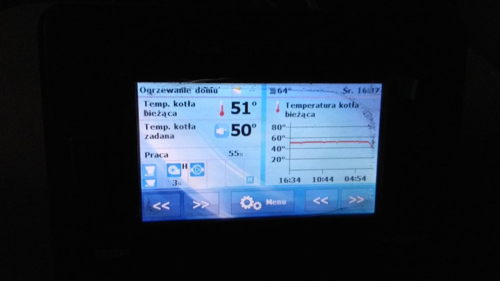

  • Przepraszam za moją długą nieobecność. Ustawień pieca nie mogę wam wysłać bo mój piec tej zimy pracował na zupełnie innych ustawieniach niż na tych na których były takie wykresy. Piece na pelet działa
Wlasnie sie pospieszylem bo mialem 2 wykres na wczesniejszych ustawieniach a teraz poprzestawialem wg tutaj z ktorychs podpowiedzi i mam ten drugi. Jak uda mi sie wrocic do wczesniejszych dan znać skoro ładnie to wygląda
Z powrotem wróciła mi równa praca, w sumie to przestawiłem tylko temp. Zaworu na niższa. Ale teraz za to w ogóle nie wchodzi w stan czuwania ani podtrzymania, poprostu cały czas pracuje i się nie wyłącza. hist. Ustawiona była  na 8 i 3 chyba... Teraz wziąłem obie na 2. Zobaczę wieczorem wynik ostawień. Więcej pali, wcześniej się wyłączał i załączał ciągle - 15 procent pelletu przez 24h schodziło z zasobnika, przy równej ciągłej pracy idzie 20 procent. Nie wiem co lepsze

Bardziej mi chodzi o to co jest lepsze dla pieca, czy to dobrze dla niego, że on się tak ciągle wygasza i potem załącza grzałka.
Dla każdego kotła stabilna praca jest lepsza. Zakres 30-85%. Pozdrawiam Krzysiek
Rozmawiałem wczoraj z sprzedawcą, montażystą i serwisantem (zajmuje się tym ponad 10lat)
Niestety nie kupiłem pieca jego firmy. Ale powiedział mi że jak chce uzyskać minimalne spalanie pieca to mam płać powrót. Piec i tak wytrzyma 7lat może 10. Jestem z nim umówiony na następny tydzień by poustawial mój piec bo ten serwisant z defro nie miał pojęcia. Powiedział że piece na pellet powinny w przeciwieństwie do ecogroszku bic temperaturę na 70-75 I stać do 40. Skoki temperatury duże ale rzadkie. Powoli dobija i powolutku traci. Sam ma w domu pelleciaka i załącza mu się max 3x na dobę. Spalanie nie przekroczyło mu 15kg na dobę nigdy.
Chociaż twierdzi że ja nie mam dużego spalania (15kg max 22kg) bo pierwszy rok grzania. By ustabilizować pracę kotła kazał mi wyłączyć całkowicie wentylator kominowy. Bo po co mi on ?? W sumie nie wiem po co...

Daj mi dokładne ustawienia swojego pieca. Bo wykres masz zajebisty. Jak byś węglem palił.
Podpowiedz jak robicie to zestawienie ustawień do pdfa to prześle albo powiedz które opcje cie interesują to zrobię zdjęcia?
Czyli co wynika z tego co mówił ten serwisant, że ustawić mu np 65 i dać hister. na 20 i niech spada te 20 stopni i znowu się rozpala?
Tylko co w sytuacji takiej jak piec nie chce mi przejść w stan czuwania tylko nagina cały czas utrzymując temp. zadana i jak do niej dojdzie nadal pracuje ? :)

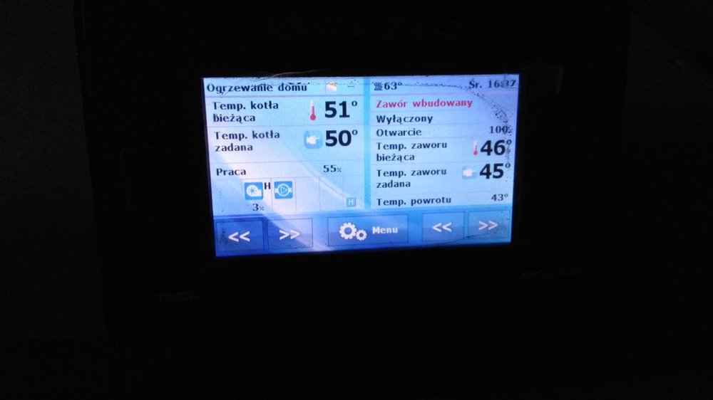

Witam, to co napisał Patryk jest bardzo ciekawe a jednocześnie przerażające. Płacimy za kocioł 10 tys. a on na posłużyć tylko 7 lat? Jednocześnie ta osoba z którą rozmawiał Patryk ma rację. Jeżeli poprzez usunięcie ochrony powrotu można zejść do 15 kg opału na dobę to w moim przypadku daje to oszczędność 10 kg. Przeliczając przez cały okres użytkowania kotła robi się z tego spora suma. To się opłaca.
Co do rudej w piecu. W zeszłym roku nie miałem ochrony powrotu i piec ustawiony na 55 stopni. Na wymienniku ciepła powstawał taki nagar który przy czyszczeniu odchodził wielkimi płatami, a pod nim była rdza. Teraz jest ochrona powrotu, piec na 60-65 i czyszczę tylko drobny pyłek.

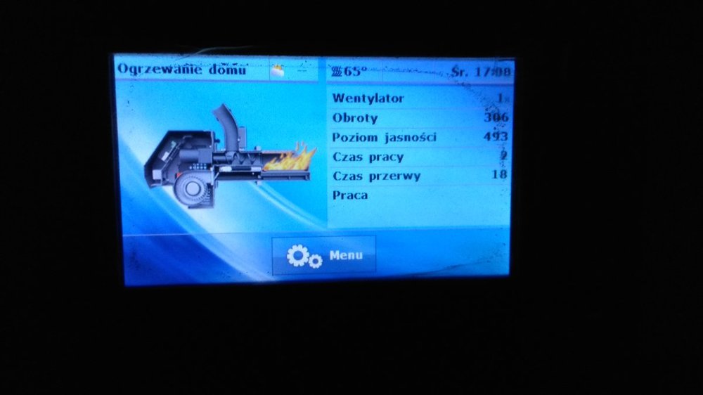

Musisz zalogować się przez Internet na
emoduł , wchodzisz w zakładkę ustawienia, moduł, i na dole masz zapisz ustawienia.wtedy ci pobiera na kompa. Na telefonie nie mogę ich zapisać przez aplikacje. Tylko tablet lub pc.
Narazie nic nie kombinuj z ustawieniami. Zostaw jak masz bo masz najładniejszy wykres z całego forum co palą pelletem a może zaraz Ci się spalanie zmniejszy. Dawaj te ustawienia :-D
wszystkie ustawienia. Po kliknięciu pobierz wyskoczy wpisz hasło serwisowe (5162)
później hasło nadmuch 1 (5163) i hasło nadmuch 2 (5163)

A jaką macie temperaturę spalin w swoich kotłach. Moja oscyluje około 130 stopni.
Moja w granicach 65 max 80. Jak miałem włączony wentylator na wyciągu to 80-100.
Moje nowe ustawie bez pid.
W końcu udało mi się uzyskać to co chciałem od początku.
