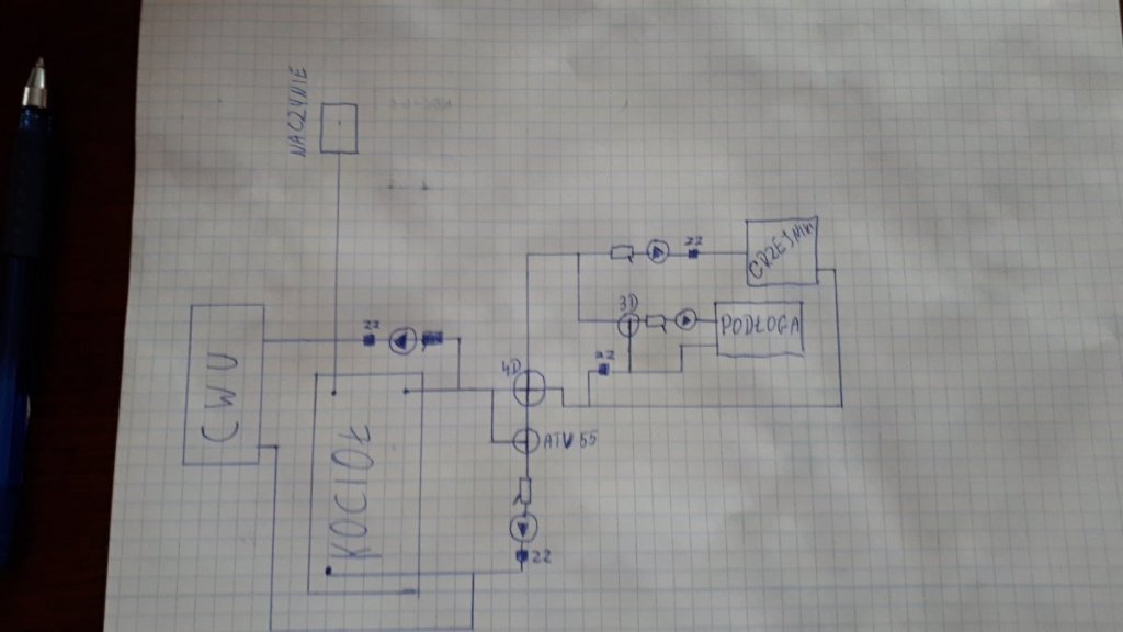

Witam. Czy taka instalacja ma prawo działać dobrze z kotłem na pellet? Głównie chodzi mi o ochronę powrotu czy tu będzie wszystko działać? Czy lepiej zainwestować w sprzęgło? W takim układzie to pompa przewałowa powinna pracować cały czas?20210920_165240.thumb.jpg.9ef34df579bb78e67e282a6249f0d90b.jpg Proszę o opinie.
Niekoniecznie - zawór 4d odzieli obieg kotłowy od CO a zarazem obniży temp na instalację. Sąsiad ma w ten sam sposób zrobioną instalację (jak w schemacie) z kotłem na pellet i jest ok

Nie nazwałbym tego inwestycją. Z zaworem 4d wcale to nie jest tańsza opcja - jeśli nie potrzeba obniżenia temp na grzejniki(termostaty) to w cenie zaworu 4d masz sprzęgło. Jeżeli na grzejniki dasz zawór 3d to dołożysz 200-300 zł - czy to dużo patrząc przez pryzmat kosztu kotłowni na pellet? Chyba nie
Czyli mogę zostawić tak jak jest i powinno działać?
 może tak być

Czy ten zawor 4-drozny ma byc z silownikiem? i jeszcze chce zapytac bo zamierzam zrobic takie samo rozwiazanie w kotlowni tylko bez podlogowki czy przy zastosowaniu zaworu 4-drogowego juz nie trzeba montowac zaw. termostatycznych na grzejnikach?
Nie musi być siłownika i nie musi być termostatów na grzejnikach. Ale...
- osobiście nie wyobrażam sobie nie mieć termostatów na grzejnikach (masz niezależną regulację temperatury w każdym pomieszczeniu). W opcji z termostatami nie musi być siłownika na zaworze
- jeśli opcja bez termostatów to wtedy siłownik zalecany i sterowanie pogodowe

Jeżeli chodzi o mnie to ja mam termostaty na grzejnikach. 4d jest bez siłownika narazie ustawiony w połowie, 3d na podłogówce z siłownikiem i pogodówką.
A czy role podmieszania zamiast zaworu 4-drog. w tanszym wariancie w opcji bez ogrzewania podlogowego(tylko C.W.U i grzejniki) nie spelnilby drugi bypas przed powrotem z dlugiego obiegu na zawor ATV379996420_bandicam2021-09-0620-22-42-411.jpg.01a40aad4f5051e67f62832a3b044f31.jpg
Jak nasz same grzejniki to wystarczy zawór ATV i jedna pompa. Tylko wtedy termostaty obowiązkowe
Bez znaczenia gdzie pompa.
Za to naczynie przy pompie na powrocie CO musi być odpowiednio wysoko (teoretycznie 0,7x wysokość podnoszenia pompy powyżej najwyższego grzejnika). Możesz też zawór 3d z pompą przenieść na zasilanie i naczynie wystarczy wtedy 30cm ponad najwyższy grzejnik
Żadna z rur zabezpieczających (wzbiorcza, bezpieczeństwa, przelewowa, odpowietrzająca) nie mogą być wyprowadzone na zewnątrz

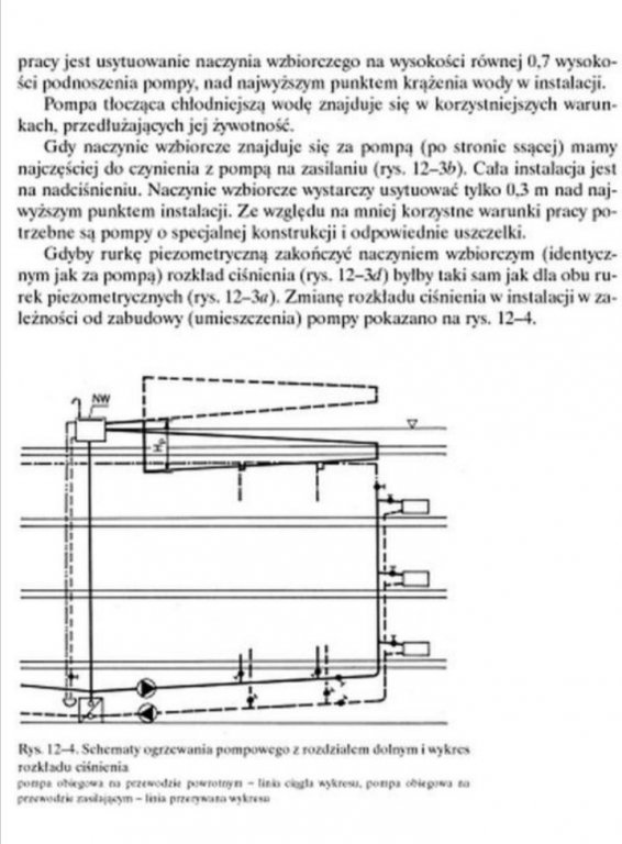

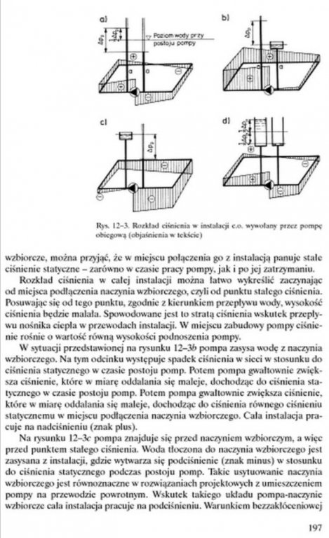

A czy nie odwrotnie. na jednym z filmow na YOU TUBE dotycz. ochrony powrotu z wykorz. zaworu 3-d termostatycznego w komentarzach pod filmem znalazlem taka wypowiedz:613826314_bandicam2021-10-1220-57-36-661.jpg.d6e559a84d0f051a2b76a08ab65b0e09.jpg
Wiedzy radzę szukać w bibliotece a nie w śmietniku
