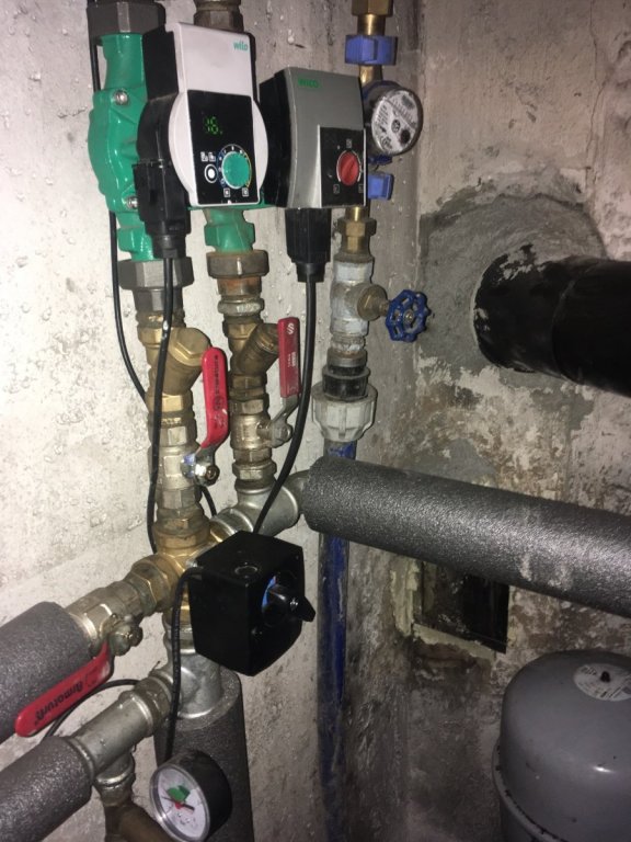

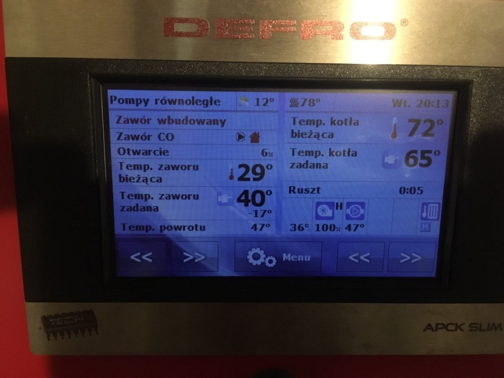

7167035E-0F4E-4D78-AC87-842140D404EA.thumb.jpeg.4de62aedbba984c5a7680f95ce2b6a61.jpeg4706E863-F631-4E6E-8416-7DDF4B9D3B42.thumb.jpeg.02c5c8abd8c411030d3f62465d845695.jpegtemp zaworu -17 Jak ustawic ?
temp powrotu jak ustawic aby było Ok dla kotła
jak się ustawia krzywa grzewcza

Temperaturę zaworu masz obecnie 29 stopni.
Zadana temperatura zaworu to 40 stopni, ale coś (prawdopodobnie termostat pokojowy) wprowadza korektę o minus 17 stopni. Więc siłownik dąży do uzyskania temperatury 23 stopnie.
Tutaj jest instrukcja:
https://www.defro.pl/download,pliki,520,520_instrukcja-apc-k-slim.pdf
Przeczytasz tam jak ustawić pogodówkę.
Ale mimo wszystko temp. powrotu jest niska przy temp. kotła 72°
