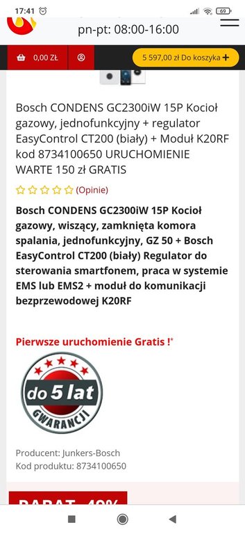

Kocioł nie nadaje do 120m domu bo jego moc minimalna to 7kw będzie taktował.Do tej powierzchni to gc2300 15kw.

Chodzi mi o to, żebym mógł sterować za pomocą aplikacji piecem. Muszą być na ten moment dwa obiegi . Jeden grzejnikowy a drugi z podłogówką. Załączał bym piec na sezon grzewczy i część grzejnikowa i cwu chodzi cały czas. Przyjeżdżam do tego domu z reguły na weekendy bo muszę opiekować się teściową. Chciałbym sobie włączyć przez internet drugą część domu z podłogówką przed przyjazdem a także mieć kontrolę nad temperaturą w domu. Za jakiś czas dom będzie zamieszkały na stałe przeze mnie i założę podłogówkę w reszcie domu ale dwa obiegi zostaną. Taki jest plan.... A zupełnie nie znam się na tych kwestiach...

Wydaje mi się, że główna różnica to taka, że w Bosch masz regulacje płynna, a w Salus typu on/off
