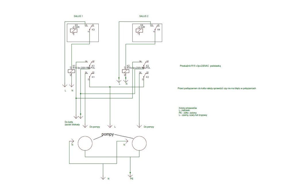

Potrzebuje porady w rozwiązaniu problemu, ze sterowaniem dwoma oddzielnymi obiegami. Mam dwa sterowniki pokojowe firmy Salus i chciałbym aby każdy z nich załączał jedna z pomp (po jednej na każde piętro), a po osiągnięciu zadanej temperatury na obu kondygnacjach wyłączał się kocioł. Mam jednak problem z połączeniem tego do kupy. Proszę poradźcie mi jakie elementy muszę wstawić w miejsce pola z numerem 1 na schemacie i jak to pospinać.

Czasem takie sterowanie robię dla prostych kotłów np termetów - dwa sterowniki pokojowe załaczają dwa przekaźniki a te jedną parą zestyków załączają pompy, natomiast drugie pary zestyków są połączone równolegle i sterują kotłem - przy wyłączeniu obu przekaźników  kocioł jest blokowany

Przekaźniki obojętnie jakiej firmy, cewka na 230v~ I dwie pary styków.

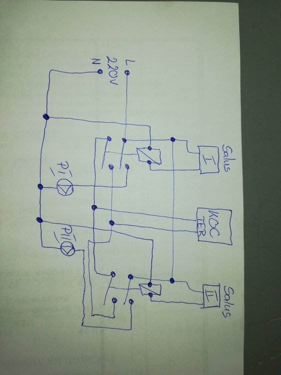

Schemat odręczny ale jak ktoś elektryczny to skuma, inaczej lepiej nie igrać bo prądu nie widać.
Podanie fazy na kocioł będzie skutkowało jego spaleniem, w przekaźnikach muszą być zestyki przełączane , na pompy wystarczy po 1 a na kocioł drugi - bez napięciowy.

Schemat @WojtuNie jest dobry o ile logika tych salusow oraz kotla jest wlasciwa (ale pewnie ok).

Na moim schemacie nie ma połączenia fazy z stykami sterującymi kotłem. Chyba że chodzi o kreskę pomiędzy cewką a stykami, to jest połączenie mechaniczne izolowane.
Uzupełniam.
Na schemacie są narysowane tylko styki które są wykorzystane, nie ma tych NC, żeby nie mieszać już koledze, a przekaźnik jest w stanie beznapięciowym, czyli styki otwarte.

Logika jest taka, że ma być tanio w instalacji ;). Można jeszcze taniej stosując zwykłe termostaty mechaniczne.
Jeszcze odnośnie połączenia, w Salusach należy wykorzystać styki które zwierają się w przypadku zapotrzebowania na grzanie, a w kotle podłączyć zamiast zaworki która najczęściej opisana jest jako TERM.
Chociaż mam obawy, czy inwestor jest świadom takiego sposobu sterowania, ale nie znamy nic więcej, to trudno oceniać.
Trochę sie boję o kocioł, ale zamieszę mój schemat- narysowany na kolanie, ale wg mnie jest OK.
Mam nadzieję że dużych szkód nie powstanie.
