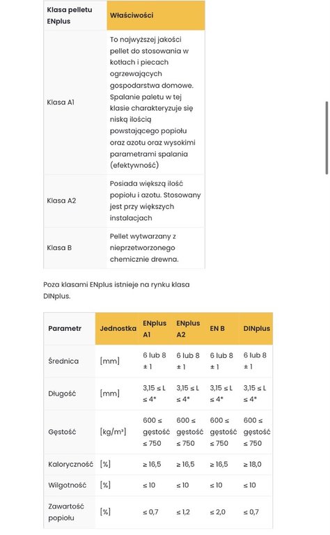

Co rozumiesz spalać kiepski PELlet? Pod pojęciem kiepski czyli jaki? A2 z papierami to kiepski czy agropellet w klasie B to kiepski? Bo wg mnie kiepski to taki co ma syf zmielone meble kleje mdf i inne go.... niane dodatki i kosztuje 350 zł za tonę. O takim nie mówię i nawet bym tego nie kupił. Niech No się pochwała sprzedawcy peletu ile nas łoją na tym interesie bo ja mam ofertę na Olczyka po 510 netto za tonę do dalszej odsprzedaży na firmę minimum 24t. Czyli ile brutto 630? Plus transport nawet jakby był po 4 zł od kilometra to do mnie to 200 km, zamawiam z giełdy zwrotnie i niech mie kosztuje 1000 zł. To dochodzi 40 zyla do tony. Łącznie daje 670 a PELlet A1 Din....
a u mnie olczyk 880 za tone, fajny biznes 30%
a pelecik a1 bez din zły ? A może a2 z certyfikatem po 440 za tonę netto odbiór loco producent to zły PELlet?  A czym on się różni od a1 ilością popiołu ? W zasadzie i aż tylko . Komu  jak tobie tłumaczyć nie trzeba ze jak ktoś faktycznie produkt bada to wie o czym mówi i co ma. Ja  24 ton nie kupię ale A2 z papierem za 650 tak z dowozem do domu i mnie to pasuje. A to powinno spalić każde defro o multiflame w sas nie wspomnę . Każde Skiepko i kipi to przepali. I pewnie nie tylko to. To może lazar za 16 tys? Co serwis do niego jedzie 2 tygodnie a piec ciagle ma jakiś problem. Nie mówię ze wszystkie i u wszystkich ale jedno jest pewne albo te problemy wynikają z braku wiedzy u użytkownika i zbyt wielkiej chęci grzebania w ustawieniach albo z kiepskiej jakości opału , albo z ustawień na pale bez przerażenia peletu itd. Są tu ludzie co im Slimko paliły po 100 kg dziennie i co pomógł serwis fabryczny przez econet. Czemu bo jeden z drugim pan instalator tak czy siak zamontowali kocioł zrobili po swojemu bo wiedza lepiej . Spróbuj zrobić odpływ z pieca do 4d na 6/4 cała tak jak piec ma wyjścia a nie redukcje na cal to i powrót będzie chodził bez pompy i będzie dogrzany. Ale nie bo rury drogie zawór droższy a ma być tanio a potem się klienta łupnie 1000 za przeróbkę i 500 za pompkę koniecznie wilo bo reszta to przecież badziewie. No i 4d musi być afriso bo hertz czy womix za złe bo za tanie i instalator nie ma z czego dołożyć.

Ponadto jest jeszcze jedno ale - z pelletu marnej jakości nie da rady osiągnąć pełnej mocy kotła, jak się kupuje kocioł na styk to albo pellet dobry albo kocioł większy.
Często w przekroju całego sezonu tańszy pellet wychodzi drożej niż ten markowy, nie mówiąc już o dużo większej robociźnie przy kotle + ew części zamienne np zapalarka.
koledzy producent podaje dla kipi
paliwo podstawowe c1 lub jak kto woli A1 i pochodne  tego A1 enplus i din plus.
a 2 różni się tylko popiołem , b jest np agropelletem lub pelletem z nieprzetworzonych części organicznych. Ostatnio taki robią nasi wschodni sąsiedzi z torfu kaloryczność 22 Mj, prawie jak słaby groszek ?
znam producenta co robi na zachód pellet i przeważnie są to mieszanki trocin iglastych i odrobiny liściastych właśnie ze względu na popiół. Nigdy nie wiesz na jakie drewno trafisz, jeśli ktoś z was robił w życiu więźbę dachowa i wbijał gwoździe to nie raz słyszałem jakieś to drewno „rzadkie”
wiec przy produkcji tegoż paliwa jest identycznie , lepiej dodać dodatku Buka dębu czy jakichś innych (nie mdf-u) aby zrobić zbadany a2 i sprzedać w normalnym pieniadzu niż mieć wyprodukowany fałszywy A1. Ostatnio to nawet mączkę kukurydziana dodają i przemiał z kolb kukurydzy by kinowy PELlet  był jaśniejszy i wyglądał jak „prawdziwa sosna”.
a jak to będą śmieci i zmiotki to nic nie pomoże
