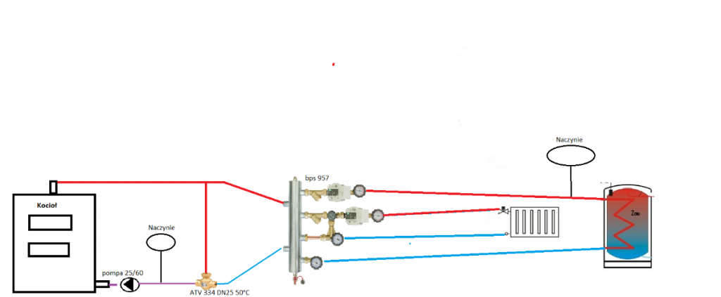

  2. Czy w tym schemacie cwu będzie chodzić bez problemów w trybie letnim bez szkody dla kotła ?

  5. Czy ten schemat ,który narysowałem jest poprawny ? Czy zespół bps 957 będzie dobry czy to w ogóle ma sens czy lepiej zbudować coś takiego samemu ? Czy trzeba gdzieś jeszcze coś dołożyć ? Gdzieś brakuje zaworu zwrotnego ? Bądź zaworu odcinającego ?
  6. Ok rozumiem dziękuję ,a naczynie przeponowe jakiej pojemności wybrać najlepiej ? I w ,którym miejscu wpiąć się do układu ? Na cały układ co i CWU wystarczy jedno naczynie ?
  7. Właśnie ta opcja wydała mi się najlepszą , ale właśnie zastanawiałem się czy zasobnik też wpięty przez sprzęgło . ATV wpięty przed sprzęgłem z użyciem pompy czy bez pompy ?
  8. Zapomniałem dodać że w całym domu grzejniki z głowicami termostatycznymi .
  9. Witam jaki układ zastosować ,aby jak najlepiej chronić powrót w kotle Sekom technix pel 15 kw dom 200m2 jeden obieg C.O + C.W.U . Sterownik to Argos pid max V2 .
