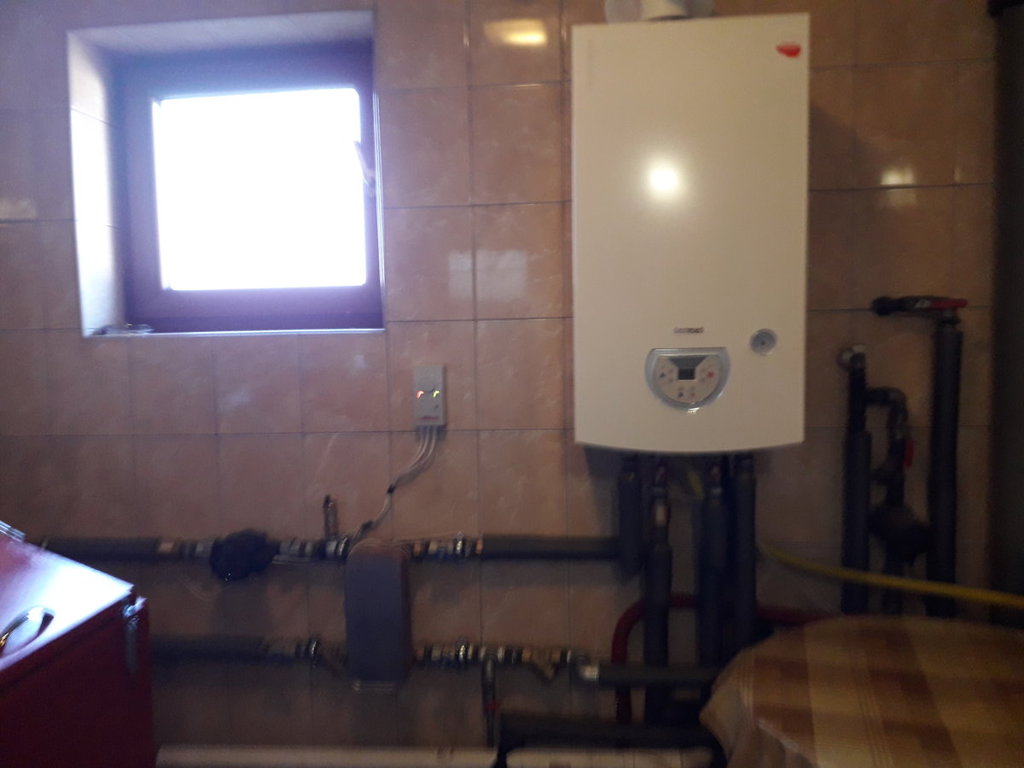

Witam, ostatnio borykam się z tematem wymiany starego pieca- kopciucha na piec gazowy jednofunkcyjny . Dom z lat 70-tych typowy klocek 180 m2, dwie łazienki, dwie kuchnie.Mury nie ocieplone - jeszcze, na dachu izolacja z styropapy. Okna plastikowe instalacja stara grawitacyjna, grzejniki żeliwne (14 szt.) Puki co nie ma opcji na wymianę instalacji na nową, ale ta stara daje radę rury nie są zawalone kamieniem. Z tego co się orientowałem to w grę wchodzi tylko piec jednofunkcyjny w układzie zamkniętym połączony z obecną otwartą instalacja wymiennikiem, do tego zasobnik do cwu. Nie wiem czy to dobre rozwiązanie może macie jakieś inne pomysły no i oczywiście jaki piec by tu się najlepiej zapisywał - nie spodziewam się jakiś oszczędności mam tylko nadzieję że nie zje mnie z butami. Będę wdzięczny za każdą podpowiedź.

Nie musi być wymiennik jeżeli zlikwidujesz kopciucha
Tylko pamiętaj że do starej instalacji trzeba dać koniecznie filtry
Należałoby przepłukać stara instalację i dołożyć separator zanieczyszczeń na powrocie do kotła żeby nie zajechać szybko kotła.
Też tak myślałem lecz majster mówił że instalacja z lat 70 może nie wytrzymać ciśnienia układu zamkniętego i mogą pojawić się wycieki w najmniej spodziewanych miejscach.
Nie miałem na myśli odkamieniania instalacji tylko przepłukać pompa od odpowietrzania podlogowki.
Dobry pomysł. Ale instalatorowi chodziło o wycieki podczas pracy pieca już w sezonie grzewczym. Podobno układ z wymiennikiem jest bezpieczniejszy w tego typu instalacjach.
Bzdura z tym wymiennikiem.
Będzie ciekło to się poprawi i po sprawie, a układ z wymiennikiem jest kłopotliwy w regulacji i eksploatacji.
Co co wymiennika to dużo łatwiej go zatkać niż kocioł.

Doradziłem - podłączyć wprost kocioł pod instalację CO.
Przed kotłem osadnik (odmulacz) i dobry filtr lub nawet dwa filtry.
Jak gdzieś zacznie ciec, w co bardzo wątpię,  to trzeba ją poprawić.
Nie wolno montować w układzie takich wynalazków jak magnetyzery.

Nie jestem wrogiem wymiennika, ale twierdzę że w tym układzie jest zbędny.
Nie wiemy jaki kocioł ( marka, model), ale schemat podstawowy jest w każdej instrukcji kotła i on wystarcza,
Zastanawia mnie na jakiej podstawie instalator stwierdził że instalacja będzie przeciekać przy układzie zamkniętym.Tezeba zrobić próbę i będzie jasne czy instalacjia trzyma czy nie.
Dziękuję za takie zaangażowanie.To co Panowie nie ładować się w wymiennik tylko próba szczelności i wpinać się bezpośrednio z filtrami? Tylko kurde niestety z doświadczenia wiem że jak instalator słyszy Stare rury to szybko Raczkiem się wycofuje bo roboty dużo a kasa niewspółmierna  więc nie wiem czy znajdę chętnego na takie rzeczy. A co do pieca to układzie z podłączeniem bezpośrednim myślałem o niedźwiedźiu, co byście polecali w tej sytuacji i  ewentualnie gdybym jednak musiał zrobić z układ z wymiennikiem. Z góry dziękuję za podpowiedzi.
Próba na pewno jak bezpośrednio,co do kotła jak w przyszłości dojdzie ocieplenie może taktować bo ma dużą moc minimalną,są też inne kotły z mniejszą mocą minimalną,do samego działania będzie dobry z wymiennikiem czy bez.
Ja tez mam stare rury 2 cale. Ale wymiennika nie zamontowałem. Kotła na groszek tez nie wyrzuciłem.  Przy montażu kotła kondensacyjnego zamknąłem układ, dałem zawór schładzający dwufunkcyjny, naczynie przeponowe wraz z grupą bezpieczeństwa, dodatkowy zawór bezpieczeństwa ( w sumie mam 3).Faktem jest, że po zamknięciu układu jest wyższe ciśnienie i może się okazać, że np gdzieś przecieka np. grzejnik. Ale wtedy się to poprawi i po sprawie. Reasumując: dwa kotły, jeden obieg, zawory zwrotne w odpowiednich miejscach. U mnie to działa w automacie bardzo dobrze - pali się - to gazowy nie grzeje, wygaśnie - to gazowy się włącza się z automatu.

Schematu jakiegoś nie mam, ale kocioł gazowy wpięty jest mniej więcej w tym samym miejscu co kocioł węglowy - równolegle. Kocioł węglowy ma pompę na zasilaniu za pompą zawór zwrotny i potem wejście na instalację. Zawór schładzający dwufunkcyjny jest zamontowany na drugim wyjściu z kotła węglowego, na kotle jest też zawór bezpieczeństwa. Do powrotu jest wpięta grupa bezpieczeństwa z naczyniem przeponowym, odpowietrznikiem i kolejnym zaworem bezpieczeństwa.  Kocioł gazowy podobnie, na wyjściu zasilania z kotła gazowego zawór zwrotny, bo pompa jest w kotle. Jak chodzi pompa węglowego, którą steruje sterownik kotła węglowego, to gazowy się nie włączy - rozwarte styki termostatu w kotle gazowym poprzez przekaźnik. Jak nie chodzi pompa węglowego, to gazowy się włączy, jeśli termostat pokojowy mu każe. I tyle. Żadnych wymienników, buforów, dodatkowych sterowników i innych zbędnych bajerów. Chce to pale, nie chce to nie pale, przy czym nie potrzeba zmieniać żadnych zaworów. Jak wygaśnie, to gazowy się o tym "dowiaduje" (pompa weglowego nie chodzi) i zaczyna grzać. Jak napale w węglowym, to gazowy też o tym się " dowiaduje" i się wyłącza.
