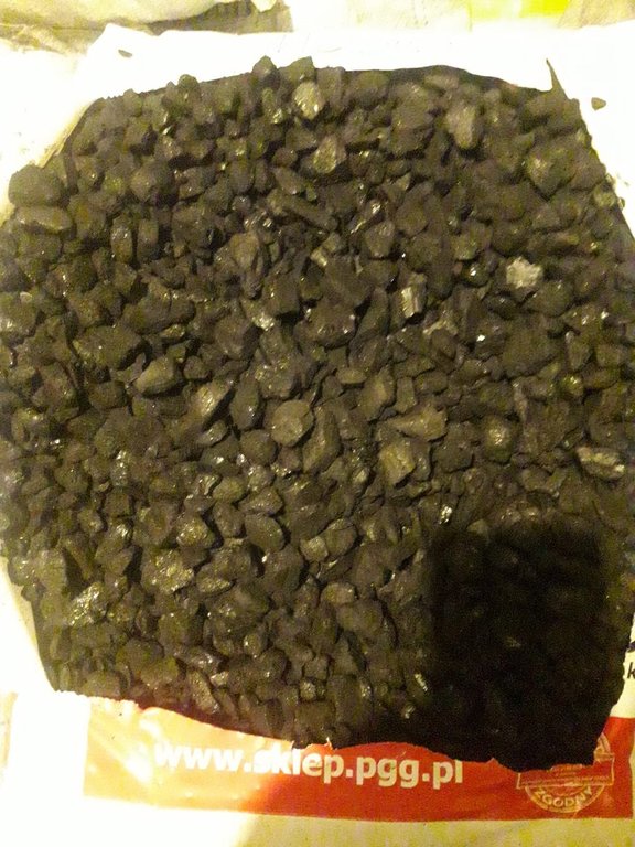

Tak wygląda Panda kupiona w promocji początkiem lutego. Pakowana była  05 grudnia. Nie jest idealnie sucha, ale i tak woda w zasobniku nie rosi się, jak po Sobianku Lwie z lata. Jak postoi w kotłowni to od czasu do czasu pojawia się spiek, jak wsypana bez podsuszania to spieków jest mniej. Wapno mało daje. Palnik to zamknięta rynna ala sv 200. Na retorcie u kuzyna spieków brak. Mało podziarna, popiołu nie ma dużo, ale jest zwarty. Przy temperaturach z początku tygodnia spalanie po 13 kg doba. Teraz troszkę więcej. W największe mrozy pełen worek na dobę (-26). Lwa szło 21-23. Worki mocne, nie porozrywane, paleta dobrze zabezpieczona, folia nawet od spodu. Worki przesypane, o ile waga nie kłamała to od 25,5 do 26,7 kg worek. Przy lwie nie było więcej jak 25,5, ale były też worki poniżej 24,8 kg.

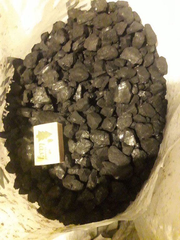

W niedzielę zamówiony, dziś pod okienkiem do piwnicy. Pierwsze spostrzeżenia to elegancko zapakowane i zabezpieczone. Wilgotny, ładna granulacja, miału nie zauważyłem. Poschnie do poniedziałku i wrzucę do zasobnika.
z1.thumb.jpg.b1ae8df67389d23182a6eb946ffb0ca5.jpgz2.thumb.jpg.6944e35f7767d411c42fcad26b8f9961.jpg

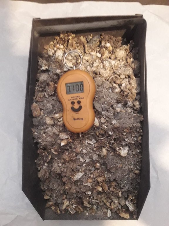

Troszkę mogę napisać. Wyrzucony z worków na beton w ciepłej kotłowi sechł kilka dni. Na oko wydawał się suchutki, ale w zasobniku zostawił sporo wilgoci. Myślę że jeszcze tyle jej nie widziałem w tym miejscu. Właściwie odkąd palę sambudrolem nie widziałem jej tam wcale. Ale to kwestia dosuszenia, z pewnością nie nadawał się prosto z worka do zasobnika. Wg. sterownika spaliłem 130 kg. A tak na moje oko 115-120 kg. Piszę na oko, bo nie zmieniałem potencjału podajnika, a wydaje mi się że grochu w zasobniku jest jest więcej niż to pokazuje sterownik. Jestem zaskoczony małą ilością popiołu, ktoś w wątku pisał że Pieklorz ma dużo popiołu. U mnie nie wyszło nawet 5%. Wagowo z tego co spaliłem jest 5.5 kg (7.1 kg- 1.6 kg węglarka) Spala się b. ładnie, trochę spieka ale spada z retorty to nie widzę problemu. Taki lekki popcorn, ale przy większej mocy kotła spieki mogą być solidniejsze. A właściwie na swojej ekoenergii na każdym grochu mam spieki. Atexu nie próbowałem :) Podsumowując. Z PGG groch zawsze będzie wilgotny i tylko to może być przeszkodą abym go nie kupił na nast. sezon. w worku foliowym w 5 lat się nie dosuszy :)
