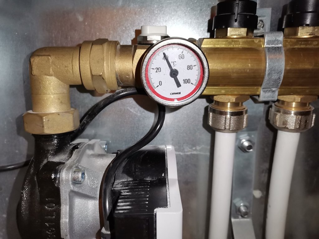

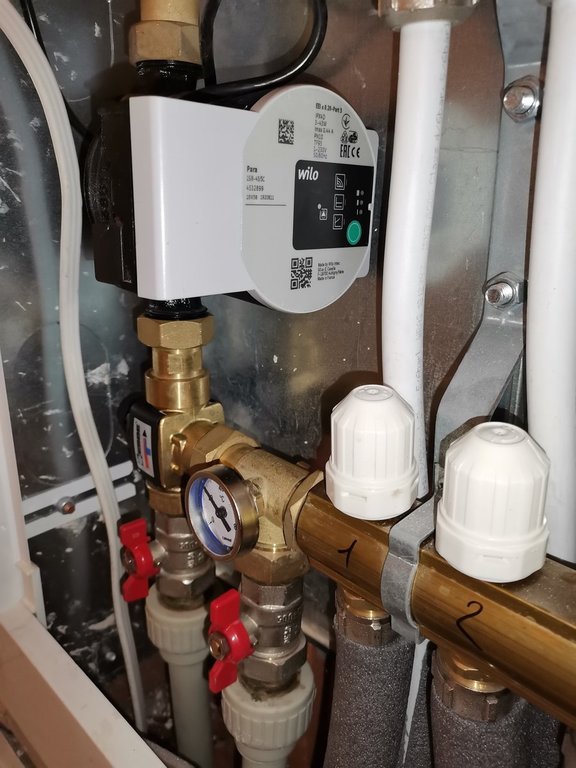

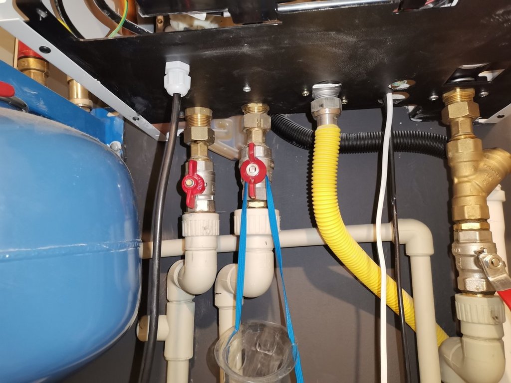

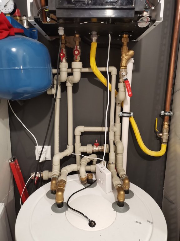

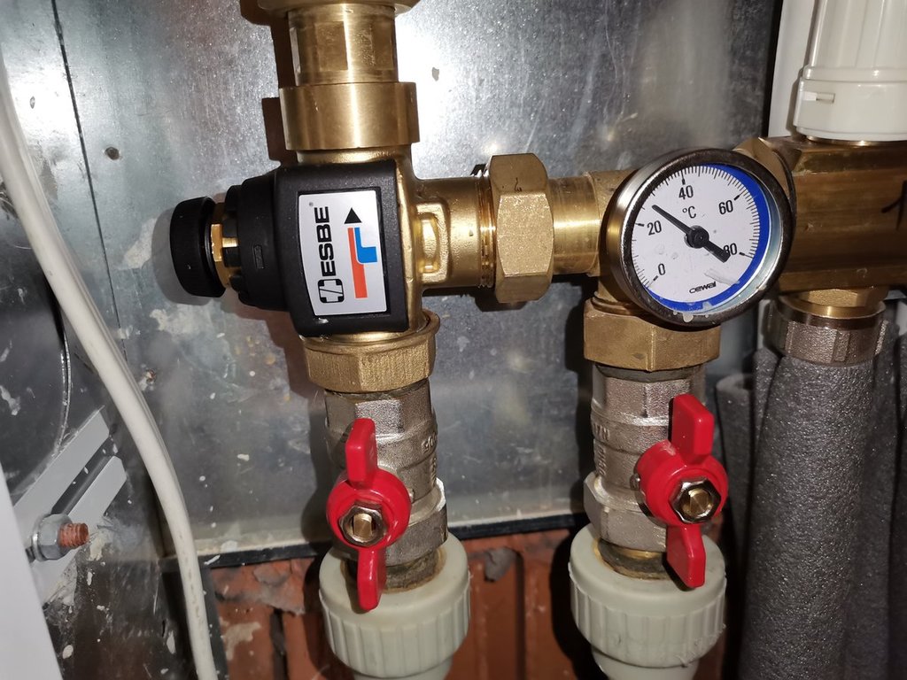

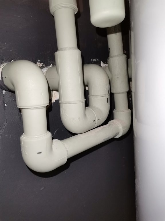

Cześć,

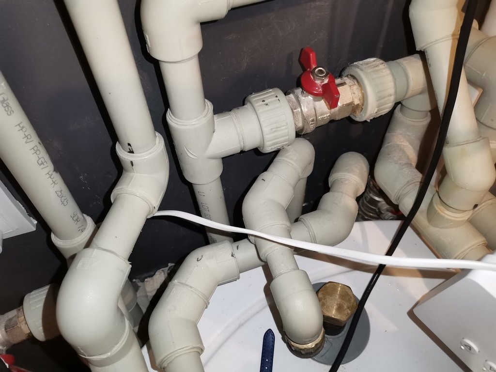

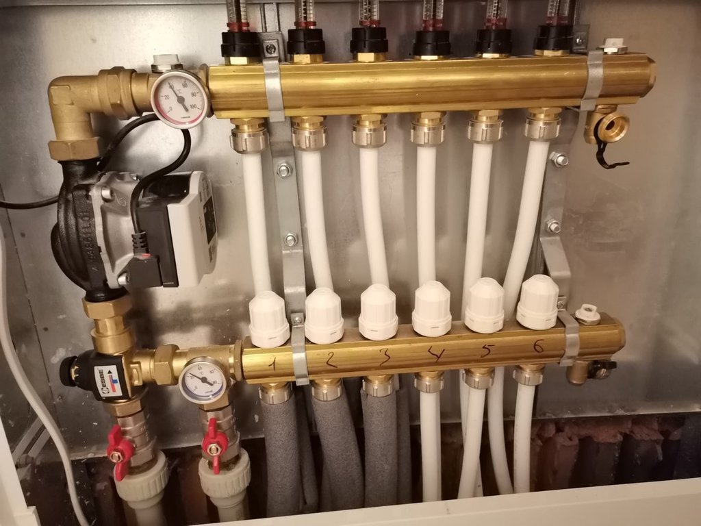

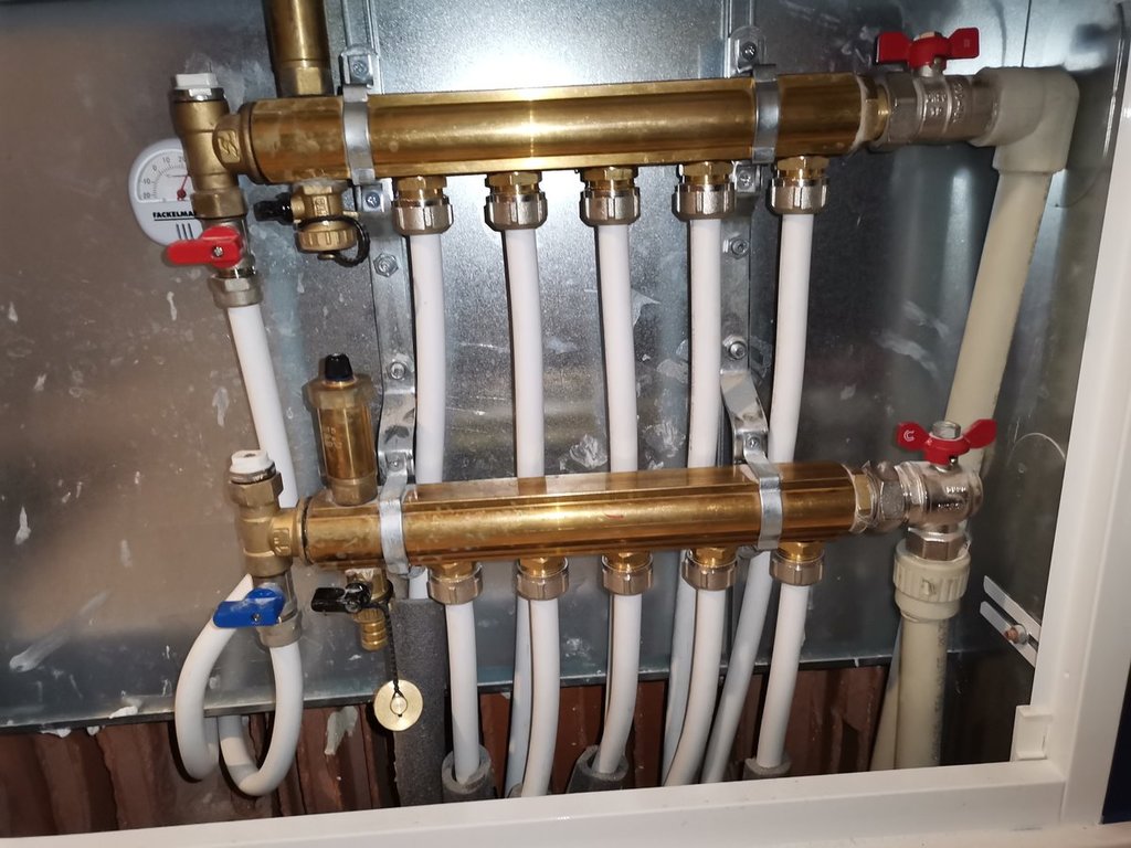

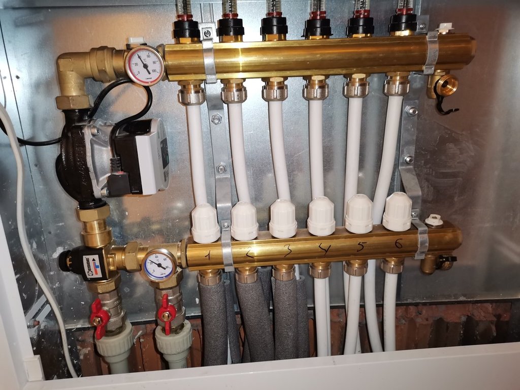

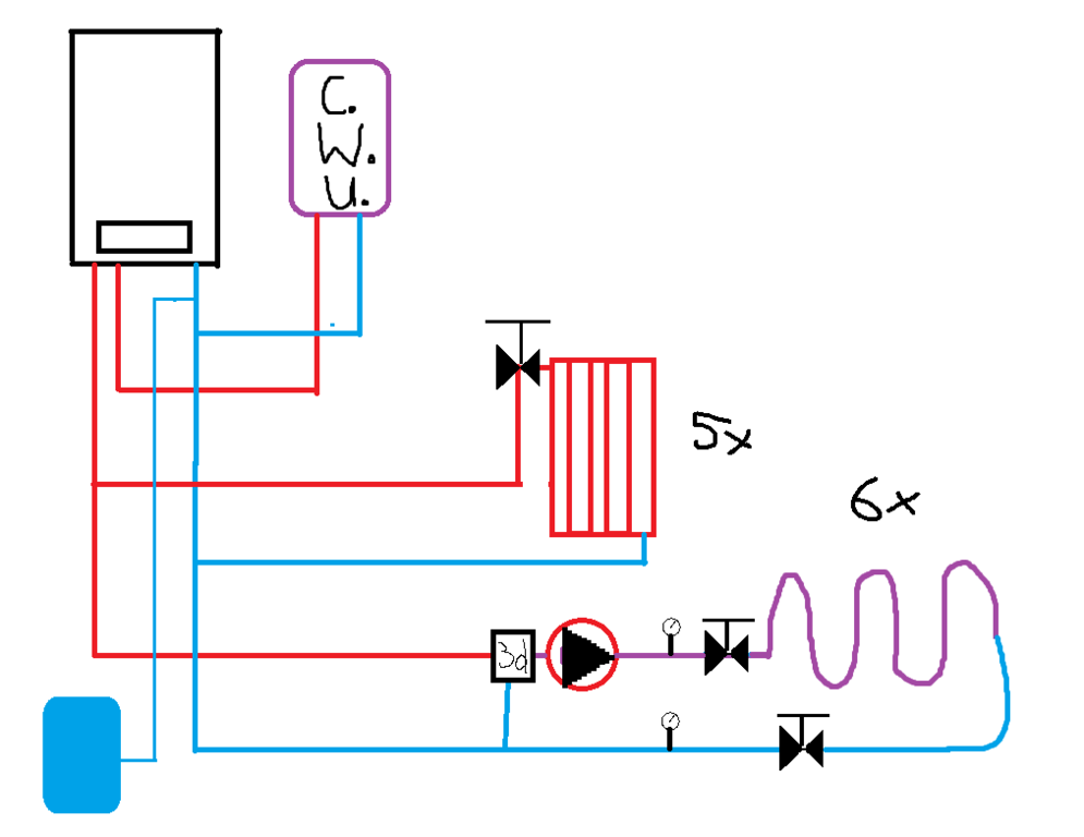

Mam problem z instalacją ogrzewania w swoim nowym mieszkaniu (segment). Instalacja CO składa się z dwóch "obiegów". Pierwszy to podłogówka z sześcioma pętlami a na drugim jest pięć grzejników. Sprawa wygląda tak, że jak uruchamiam piec (Brotje PWHS 24kW) i ustawiam go na 65st. i dodatkowo uruchamiam pompę na ogrzewaniu podłogowym (zawór 3d (esbe) jest na max) to grzejniki są zimne (mają koło 20st). Za to jak wyłączam pompę to grzejniki osiągają około 40-50st. ale tylko w górnej części (na wskaźnikach temp od podłogówki temperatura spada do 18st.). Załączam prowizoryczny schemat i zdjęcia instalacji (jedyny zawór zwrotny jaki zauważyłem jest na powrocie zaraz przy piecu razem z filtrem). Proszę o pomoc czy ja coś źle ustawiam czy instalacja wymaga poprawy.

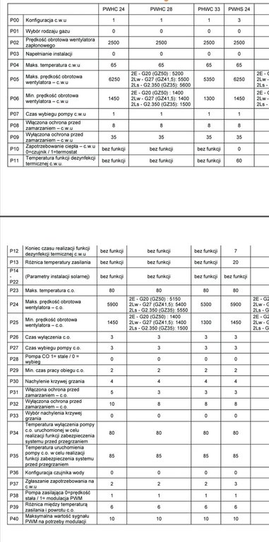

Który parametr? Prędkość C. O.? Wszystko ustawiłem zgodnie z parametrami z instrukcji obsługi.
Tu trzeba się pobawić - albo P38 albo P39  z mniejszej na większą - np 15.
Jest jeszcze P33, P30
Typowa praca dla serwisu lub kumatego właściciela - przez neta to tylko zgrubnie można coś poradzić.
Problemem okazał się filtr założony na powrocie. Hydraulik zamontował filtr, który nie jest do instalacji wodnej (ma za małe otwory). Filtr był niedrożny i instalacja nie działała. Temat do zamknięcia. Dziękuję za chęć pomocy
