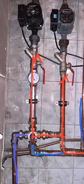

Witam. Zamontowałem piec Tekla draco bio compact 12kw.Uklad na dwóch pompach, osobna na c. O i osobna na cwu.Bojler o pojemności 60 l bardzo wolno się nagrzewa. Mam wrażenie że jest zapowierzony mimo że powrót z bojlera jest gorący. Po odpowietrzeniu jakiś czas jest w miarę lecz za jakiś czas gdy temp wody spadnie ciężko ma dogrzać.
Nie piszesz co to za boiler. Z foto mozna się domyślać, że poziomy wiszący. Takie boilery mają często wężownicę tupu "U", czyli pojedynczą. Rura wchodzi do niego, zakręca i wychodzi, więc mocy grzewczej tam za dużo nie ma.

Z tych zdjęć wynika że masz źle wpięty powrót z bojlera. Zrób dokładniejsze zdjęcia,ponieważ z tego co widać to powrót z CWU masz puszczony przez zawór 4D. A powinien być wpięty jak najbliżej kotła.
Powrót z bojlera jest wpięty za zaworem 4d przed wejściem do kotła
Czy ta rura którą zaznaczyłem na niebiesko to powrót z bojlera?ef396e05e904162c80e9cd254ff5c540.jpg
Tam jest trójnik i jest to spięte z powrotem z grzejników?
Powrót z zaworu 4d

Tak, powrót z 4d później trójnik i do kotła

Przecież ta rurka to powrót do kotła. Powrót z CO masz po lewej

Zasilanie z kotła w którym jest miejscu?
Na niebiesko zaznaczyłem powroty a na czerwono zasilanie. Dobrze myślę?2c0558a7a32f544cbb18446a8a8e5d5e.jpg

Po lewej jest powrót z c.o który wchodzi do 4d i wraca do kotła po drodze łapiąc powrót z bojlera
Zgadza się
Ja myślę, że powrót CO jest po lewej. Trzeba jeszcze kierunki przepływu znać.

Przecież to logiczne - można poznać po pompach. Zasilanie z kotła na godz 3, zasilanie co 12, powrót co 9, powrót kocioł 6

Zauważyłem że gdy załącza  się pompa cwu to zabiera dużo wody pompie c.o ponieważ wtedy spada temperatura zasilania c.o. Układ jest dość blisko i jest mały. Mozliwe że pompa zapowietrza układ?

Nie. Tym bardziej że piszesz że powrót jest gorący. Podobnie jak @kiminero  stawiałbym na małą moc wężownicy i fakt że wcześniej CWU dogrzewane było stale a teraz dogrzewane jest na żądanie i wydaje Ci się że długo to trwa. Można jeszcze sprawdzić zawór klapowy jak zrócił uwagę kolega wcześniej.

Też słabo, nawet jak włączę tylko pompę na cwu to ciężko ma dogrzać, mimo że powrót z bojlera gorący

Mimo że wczoraj odpowietrzylem układ i wtedy temperatura dość szybko wzrastała to dziś znów było słychać że bojler jest zapowietrzony, szczególnie gdy załącza się pompa cwu wtedy słychać przelewanie w bojlerze
Jak powrót rozgrzewa się do temp zbliżonej do zasilenia, to już kwestia słabego odbioru ciepła. Z jednej strony mała ta wężownica, z drugiej mogła obrosnąć przez te 10 lat kamieniem. Może czas na nowy zbiornik.

Gdzie jest naczynie?

Naczynie znajduje się na strychu, ponad metr nad bojlerem
