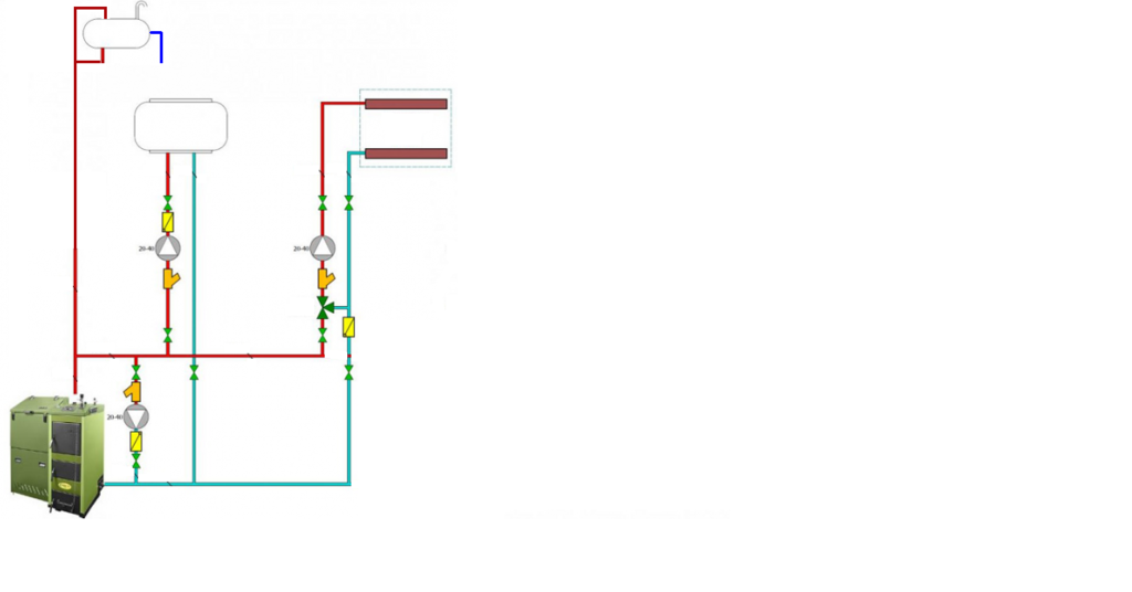

latonio Opublikowano 13 Listopada 2020 #1 Opublikowano 13 Listopada 2020 Witam szanownych forumowiczów. Po sezonie grzewczym zamierzam zmienić kopciucha na "zdrowszy" kociołek i przy okazji lekko przerobić starą grawitacyjną, opartą na żeliwnych żeberkach i grubych rurach instalację. Zmiany, póki co, w najbliższej okolicy kotła. Czy instalacja pokazana na schemacie jest dobrze zaprojektowana? Coś do wymiany, zmiany? Za wszelkie sugestie będę wdzięczny. Cytuj
Darekgra Opublikowano 13 Listopada 2020 #2 Opublikowano 13 Listopada 2020 Powrót z CWU jest wpięty źle. Musi być na powrocie bezpośrednio do kotła. Dokładnie pomiędzy pompą na powrocie z 4d a kotłem. Cytuj
hajtaler428 Opublikowano 13 Listopada 2020 #3 Opublikowano 13 Listopada 2020 (edytowane) Źle wpięty powrót CWU - nie w powrót CO a w obieg kotłowy Edytowane 13 Listopada 2020 przez hajtaler428 Tym razem ja byłem drugi :) Cytuj
Darekgra Opublikowano 13 Listopada 2020 #4 Opublikowano 13 Listopada 2020 (edytowane) Jeszcze ZZ na obiegu grzejników brakuje. Edytowane 13 Listopada 2020 przez Darekgra Cytuj

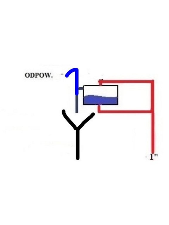

hajtaler428 Opublikowano 13 Listopada 2020 #5 Opublikowano 13 Listopada 2020 Jak już szczegółowo to podłączenie przy naczyniu jak poniżej Cytuj
latonio Opublikowano 13 Listopada 2020 Autor #6 Opublikowano 13 Listopada 2020 Ok. Dzięki za sugestie. Mój błąd z powrotem. Na brudno miałem ok, ale nie czytelnie. Naczynko tak mam, jak w sugestii hajtaler428. Z przelewem i odpowietrzeniem. Może podpowiecie jeszcze, jakiej średnicy rur użyć, by to z grubsza zgrać z resztą instalacji z rurami dwu i jednocalowymi? Cytuj
latonio Opublikowano 14 Listopada 2020 Autor #7 Opublikowano 14 Listopada 2020 Jeszcze jeden schemat instalacji zaczerpnięty od Jockera z zastosowaniem zaworu mieszającego 3d termostatycznego. Jest tylko jeden szkopuł. Nie mam możliwości założenia zaworów termostatycznych na grzejniki. Cytuj
Darekgra Opublikowano 14 Listopada 2020 #8 Opublikowano 14 Listopada 2020 Coś chyba pomieszałeś w tym schemacie od Jockera. Cytuj
latonio Opublikowano 14 Listopada 2020 Autor #9 Opublikowano 14 Listopada 2020 Nie uwzględniłem podłogówki, bo jej nie mam i schemat jest odwrócony na lewą stronę od kotła, bo u mnie tak by było. Pytanie. Czy to u mnie może zadziałać, bo nie ukrywam jest to o wiele tańsza instalacja od pierwszej wersji. Cytuj
Darekgra Opublikowano 14 Listopada 2020 #10 Opublikowano 14 Listopada 2020 Podaj link do tego schematu Jockera. Cytuj
hajtaler428 Opublikowano 14 Listopada 2020 #11 Opublikowano 14 Listopada 2020 (edytowane) Schemat jest błędny. Jeśli nie masz termostatów na grzejnikach to przy jego poprawieniu nie ma on sensu- przy zastosowaniu zaworu 3d do ochrony powrotu na grzejniki pójdzie wysoka temperatura i nie będzie kontroli nad temperaturą pomieszczeń Edytowane 14 Listopada 2020 przez hajtaler428 Cytuj
Darekgra Opublikowano 14 Listopada 2020 #13 Opublikowano 14 Listopada 2020 Działanie tego schematu jest moim zdaniem mocno ideowe, ciężkie do wysterowania i zrównoważenia. Cytuj
latonio Opublikowano 14 Listopada 2020 Autor #14 Opublikowano 14 Listopada 2020 Też się tego obawiam. Cytuj
hajtaler428 Opublikowano 14 Listopada 2020 #15 Opublikowano 14 Listopada 2020 (edytowane) W tym schemacie potrzebne jest sprzęgło i jego prowizorką jest ten bajpas. Sterowalność po stronie kotłowej jest niepotrzebna bo jest zawór z wkładką i powrót swoją temperaturę zawsze będzie miał. Po stronie odbiorów- na OP ma zawór 3d a na grzejnikach ma termostaty więc musi zapewnić temperaturę minimalną którą osiąga modulując temperaturą zasilania. Maksymalnej nie ma bo termostaty zrobią swoje. Gdybyś miał termostaty to wystarczy jedna pompa i zawór 3d bez żadnego bajpasu. Minusem jest tylko to że temperatura zasilania grzejników jest taka jak na kotle. Mam tak u siebie i osobiscie mi to nie przeszkadza. Jak piszesz termostatów nie masz więc musisz jakoś obniżyć temp zasilania na grzejniki dlatego opcja z zaworem 4d jest najlepsza. Ewentualnie zawór 3d z siłownikiem lub jeśli chcesz taniej to termostatyczny z ręczną nastawą temperatury w zakresie 30-65st( taki typ jak na filmie na podlogówce afriso ATM lub Esbe VTA) a ochrona powrotu pompą przewałową na bajpasie spinającym zasilanie z powrotem. Edytowane 14 Listopada 2020 przez hajtaler428 Cytuj
