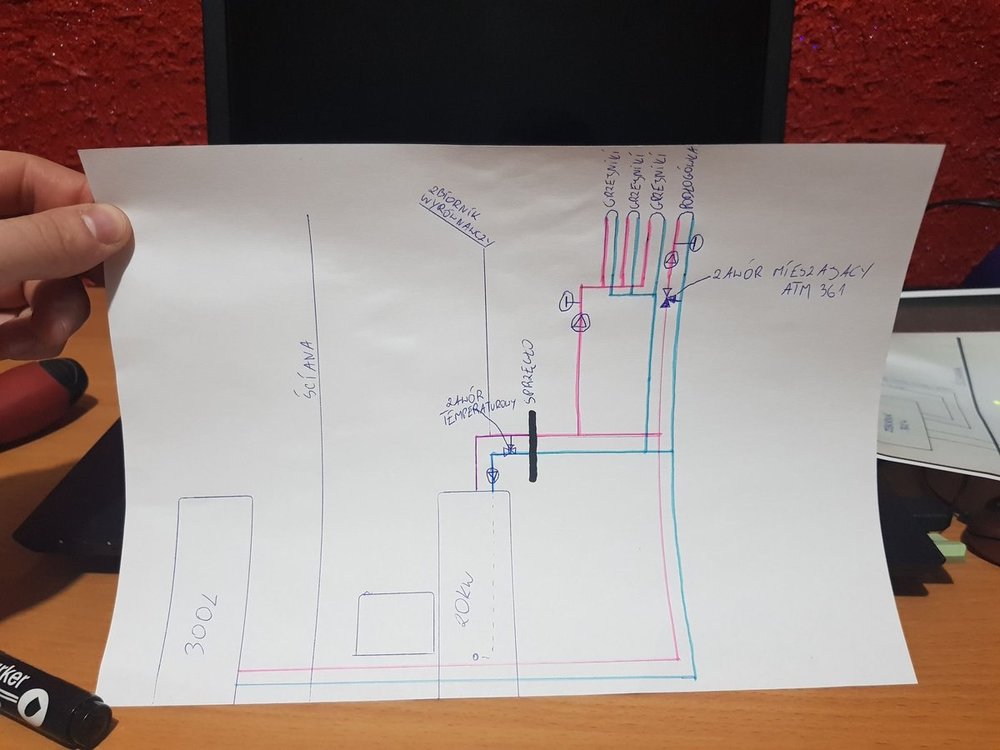

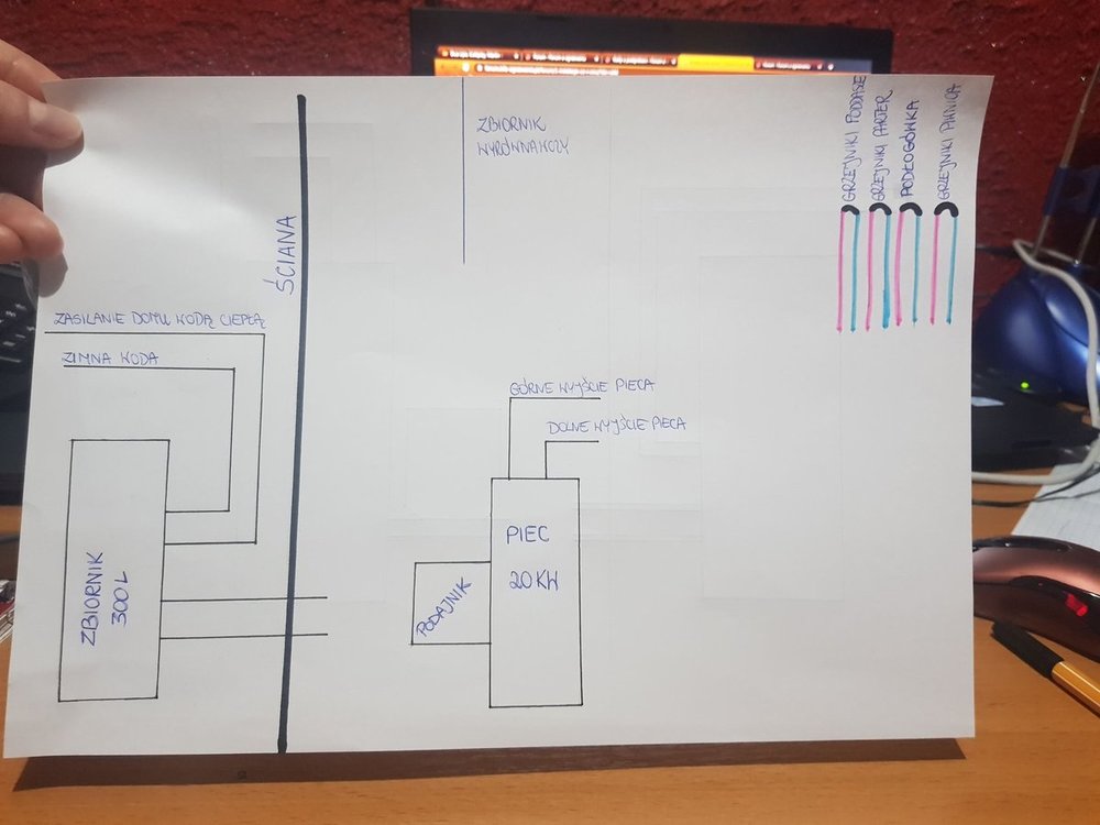

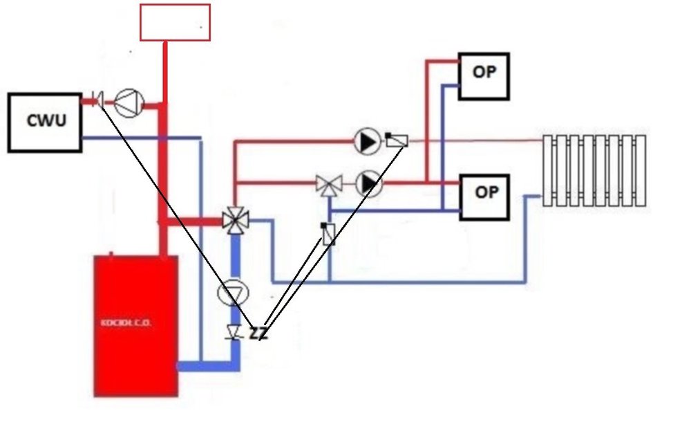

Witam Wszystkich. Jestem tutaj nowy i potrzebuje Waszej pomocy. Miałem piec na węgiel i teraz go wymieniam na piec używany z podajnikiem na eko groszek, który mam mieć na jakieś 2 lata, bo muszę poczekać na przyłącze gazu. Moje pytanie jest następujące: jak go najlepiej podpiąć? (oczywiście nie za miliony)... chciałbym to w miarę zrobić za rozsądne pieniądze. W załączniku zarys projektowanego przyłącza pieca. Nie jest to jakoś profesjonalnie narysowane, jednak jestem amatorem. Jeśli ktoś byłby tak miły i by coś dorysował jak to dobrze zrobić to nie będzie problemu z podpięciem. Czego najlepiej do tego użyć? Zaworu cztero-drogowego czy sprzęgła? Układ będzie otwarty. Z góry serdecznie dziękuję za wszystkie uwagi i pomoc.
Zawór ochrony powrotu i sprzęgło
Schemat poniżej prościej taniej i lepiej się nie da
VTA372 daj na podpodłogowe  a 3d z siłownikiem na grzejniki, C.W.U możesz podpiąć miedzy sprzęgło a zawór ochrony 3d , dla mnie ochrona powrotu jest najistotniejsza reszta to ogarnie :-) bo nie ma nic gorszego jak kondensacja kotła :-) mokry paskudny syfiasty a tylko tylko zawór ochronny i problem znikają bo 4d nie ogarnie tego

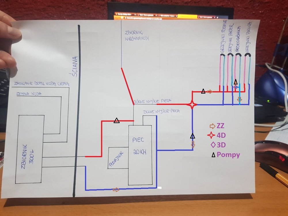

Tak w uproszczeniu
W zależności od wielkości i zapotrzebowania instalacji należy dobrać odpowiednie zawory, pompy oraz średnice rur (oczywiście przed każdą pompą zawory odcinające i filtry skośne)
122867678_3695501037135061_1542275145231881881_n.jpg.fdf3135bce79db3eee9b687f3a65c0de.jpg
Edytowane przez Darekgra

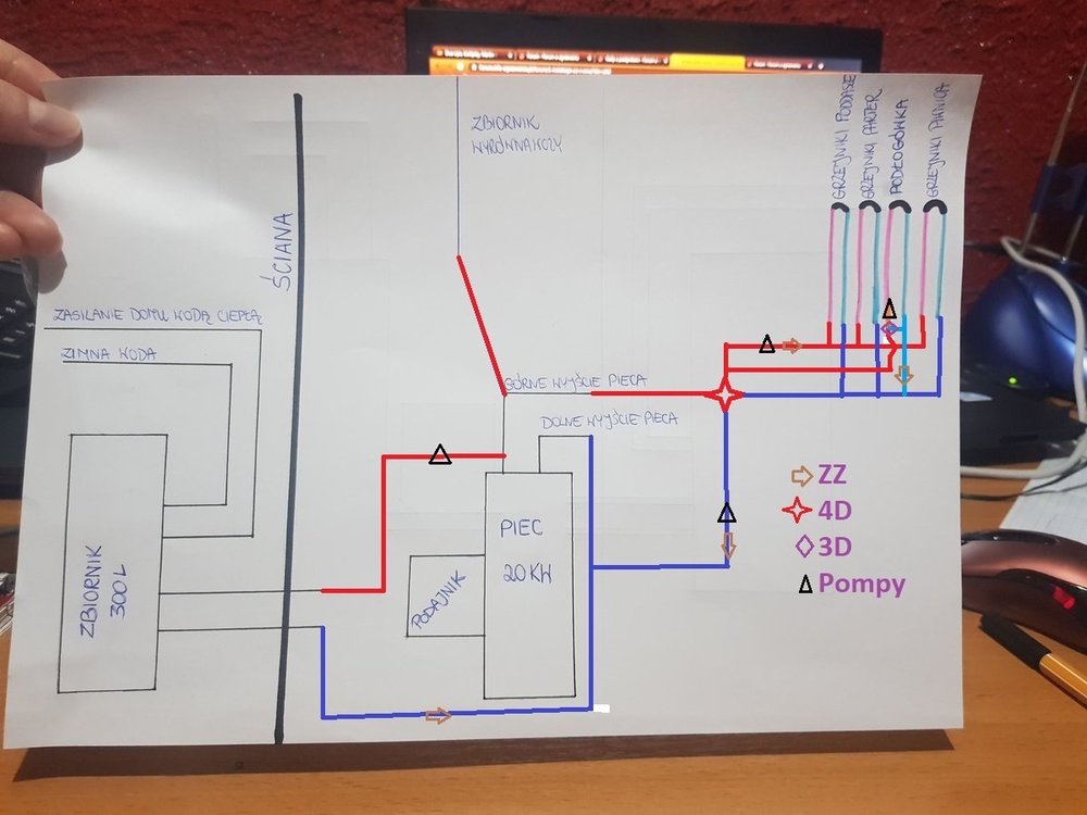

Darek na rys jest błąd - CO i podłogówka są zasilane w szereg, a powinny być równolegle z wyjścia zaw 4-D!
@sambor zgadza się dzięki za czujność... już poprawiam
@tomx666ten jest poprawny, schemat zamieszczony w poście #4 nie nadaje  się do niczego.

niby ok ale mało tematów z problemem 4d ? kocioł szybciej zgnije no ale w sumie tymczasówka
Dlaczego tak sądzisz?
Sprzęgło czy 3-D na powrocie nie jest 100% zabezpieczeniem kotła, a koszt jest dużo większy, natomiast 4-D jest dość obcykany przez instalatorów,
nawet tych spod budki z piwem i szkody tam nie można zrobić.
Problemy w z tego typu rozwiązaniami są tylko przez magików, w połowie daje się je rozwiązać przez poprawne ustawienie przesłony w zaworze i prawidłowym ustawieniu siłownika. Reszta to poprawny montaż instalacji z tego typu zaworem.
nie musze zakładac zestawu różnicowego ?
Schemat z 4d oczywiście poprawny ale z racji że za dwa sezony ma być kocioł gazowy to bym to zrobił na sprzęgle - przy wymianie kotła zostaje minimalny zakres robót (podmiana kotła)Ochronę przez zawór VTC bym sobie darował - albo realizacja przez pompę CWU albo wydatkiem pompy kotłowej. Pompy do obiegu kotłowego i CWU wybrałbym najtańsze chińczyki - dwa lata wytrzymają
No raczej odwrotnie, tak jak na schemacie
Edytowane przez hajtaler428
Do gazu to wywalamy wszystko za zawór 4d zostawiamy tylko 3d na podłodze.
Jaki kocioł gazowy konkretnie będziesz miał?
Nie wiemy nic o instalacji grzewczej , może się okazać że sprzęgło nie będzie potrzebne, oczywiście zaw 3-D na grzejniki zbędny.

Twierdzisz że to zawór 4d jest odpowiedzialny za gnicie kotła? Nie powiem dość śmiała teoria.
nie no składa się na to naprawdę wiele czynników, choćby sam 4d + siłownik ale jeszcze czy wgl sterownik ogarnięty, bo to ze założony nie oznacza ze w sterowniku włączona ochrona powrotu.
Kwestia jeszcze instalacji, czynników multum, ale patrząc na różne kotłownie to niestety większość pieców dostaje po du... a to teraźniejsze piece no tak tego nie wytrzymują, zresztą jak jest lipa to i gwarancji producent nie podbija
tutaj tymczasowo i pod gaz no 4d ok ale na dłuższa metę jednak bardziej przemawia 3d i sprzęgło, a co niektórzy jeszcze bufor posiadają to jak by nie było też jest częścią  ochrony

A co myślicie o takim rozwiązaniu? Nie wiem tylko gdzie dać zawory zwrotne i czy tyle pompek wystarczy
Schemat jest zly . Zasilanie CWU przed sprzęgłem a powrot przed za pompa zaworu 3d . Oczywiście nie zapomnij dac zz za pompa i na powrocie z CWU .
Edytowane przez Kazio321
Można prosić o dorysowanie tego jak to ma byc?
