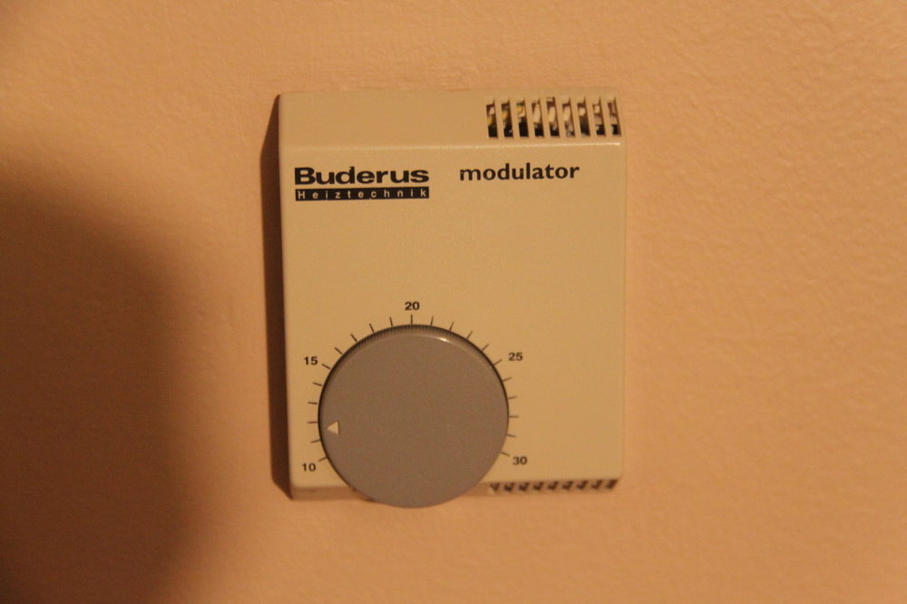

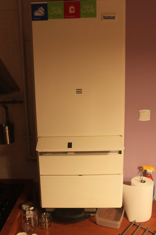

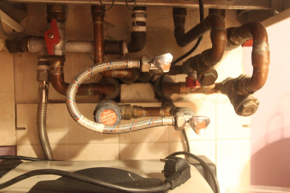

Od jakiegoś czasu mój piec załącza się co 40 minut grzeję wodę do 80 stopni stygnie do ok 40 i tak cały czas .
Kaloryfery zakręcone modulator mechaniczny 18111 ustawiony na minimalna temperaturę . Dioda na modulatorze świeci podczas załączenia pieca ale piec nie reaguje na zmianę ustawień temperatury pokrętłem. Piec napompowany 3 atmosfery pracuje bardzo cicho cały system odpowietrzony .
Moje podejrzenia padają na modulator . Jestem laikiem także proszę w miarę możliwości o podpowiedz co mogę ewentualnie zrobić we własnym zakresie.
Foto pieca i modulatora załączyłem
1. Zmniejsz ciśnienie - 3 bar to za dużo.
2. Odłącz termostat (to coś co nazywasz modulatorem - to się fachowo nazywa termostat dwustanowy bimetaliczny) i napisz czy dalej kocioł się sam włącza.
Edytowane przez mistalova
termostat ( modulator do regulacji temp w pomieszczeniu ) mam odłączyć ?
Wykonywałem test z odłączeniem termostatu eco- komfort na piecu  dzięki niemu ustaliłem że modulator w pokoju działa prawidłowo . Proszę o odpowiedz użytkownika piracik ponieważ dzięki niemu wydaję mi się że zmierzam do ustalenia prawdziwej przyczyny zachowania pieca . Wyciek lub termostat w piecu
