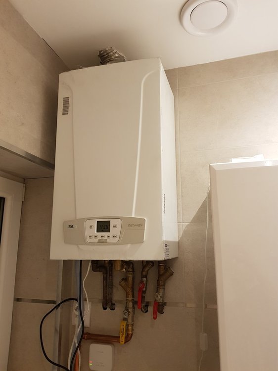

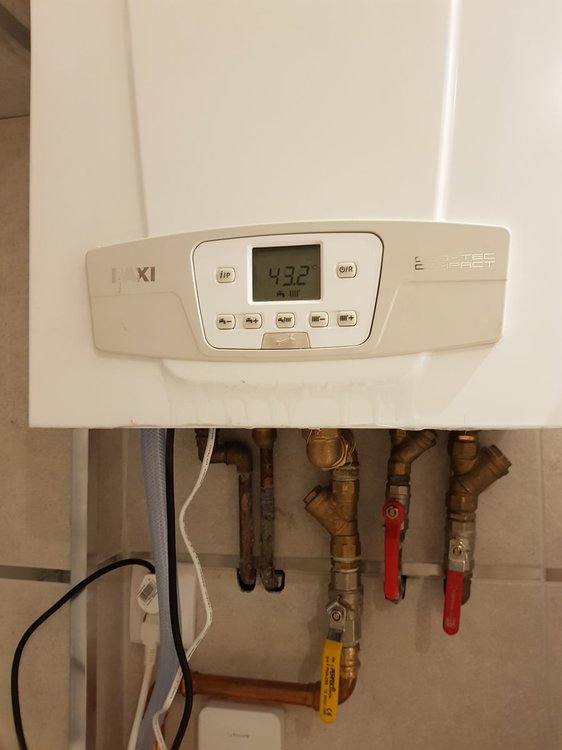

Witam, pierwszy raz mam do czynienia z kotłami i zastanawia mnie jedna rzecz. Gdy temperatura na kotle spadnie do około 43C to palnik załącza się i podgrzewa temperaturę do około 65C. Po kilku minutach temp znów spada do 43 i znowu to samo. Czy to normalne?
Tak to wygląda https://streamable.com/9368h
Edytowane przez zaGroo
Nie jest to normalne. Kocioł taktuje. Przyczyny to za duży kocioł, za mały odbiór ciepła przez instalację albo jeszcze inne kwiatki.

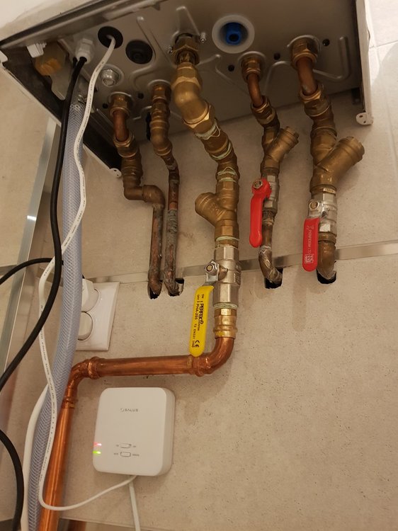

Opisz więcej o instalacji, mile widziane fotki.
Szczerze, pierwszy raz mam do czynienia w życiu z kotłami. Mieszkanie 51M w bloku na ostatnim piętrze. Kocioł mam w łazience, termostat salus w pokoju dziennym. Temp wody w kotle ustawiona na 45c, grzania na 50C. Po instalacji kotła był serwisant, który stwierdził, że "wszystko jest w porządku". W sterowniku temp komfortowa ustawiona na 20.6, ekonomiczna na 19C.

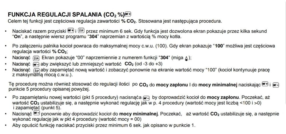

Tak jak kolega wyżej pisał odkręć wszędzie termostaty. Ten piec tak działa odkąd go używasz? Nie masz przypadkiem w ustawieniach zwiekszonej mocy minimalnej?
Wydaje mi się, że kocioł gdy taktuje powinien załącza się z mocą minimalną i jeśli przy pracy z mocą minimalną przegrzeje to wyłączyć palnik i jak woda ostygnie załączyć się od nowa z mocą minimalną,a tak przynajmniej wygląda to w przypadku mojego kotła. W twoim przypadku startuje on na maksa, a więc tak jak pisałem wcześniej trzeba sprawdzić czy moc minimalna nie jest podniesiona (jeśli tak to obniżyć) lub ograniczyć moc maksymalną.

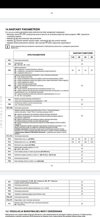

Dzięki wielkie, dzisiaj po pracy będę kombinował. To jest ten rozdział w instrukcji?
Jeszcze pytanko co do ustawienia sterownika Salus, jaka jest różnica między auto i manual?
Ten fragment instrukcji opisuje ustawienia mocy kotła żeby zrobić analizę spalin i jego regulację, radzę Ci nie grzebać w czymś o czym nie masz pojęcia. Koledzy którzy doradzacie, nie piszcie takich postów w stylu sprawdź dolną moc, bo taką moc nikt nie podnosi celowo, laik sobie nie poradzi wręcz narobi jeszcze szkód gdzie będzie potrzeba kolejna płatna wizyta serwisanta.
Jeśli nie czujesz się na siłach to lepiej samemu nic nie robić, tylko wezwać serwis. Jakbyś jednak chciał spróbować to zwróć uwagę na parametry p13 i p15.
Sprawdź na jaką wartość masz ustawiony parametr p15.
P13 na 80 P15 na 0

Jaką masz pojemność instalacji, bardzo dziwne że twój kocioł taktuje skoro schodzi dosyć nisko z mocą.
Częstotliwość u ciebie jest na pewno za duża.
A filtry wody sprawdzał??
A termostaty odkręcił?
A pompę odpowietrzył na osi wałka?
Ewidentnie przepłyyw za mały a moc palnika za duża do przepływu.
