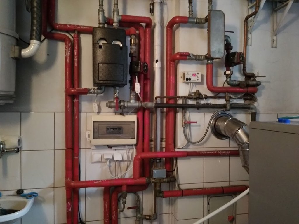

Cześć,
mam kolejną zagwozdkę, którą może mi pomożecie ogarnąć.
Zauważyłem, że bardzo skacze mi ciśnienie na instalacji z kotłem gazowym. Od 0,3 do 1,1 bara. Jednocześnie, gdy ciśnienie spada, spada również temperatura na zasilaniu instalacji podłogowej (wejście na zaworze czworonożnym) - bądź na odwrót, gdy spada temperatura spada i ciśnienie.
Jeżeli dopuszczę wody (a wystarczy dosłownie trochę - zawór kulowy a 20% przez 5s) to po jakimś czasie i tak wodę wywala zaworem bezpieczeństwa (również jej jest minimalnie).
Nie zauważyłem jeszcze czy ma to związek z odpalaniem kominka, ale raczej nie.
W załączniku ogólny pogląd instalacji.
Musisz sprawdzić ciśnienie wstępne w naczyniu wyrównawczym kotła, a jeśli jest dodatkowe zewnętrzne, to również w nim. Jest też możliwość, że naczynie "padło". Tak czy inaczej duże wahania ciśnienia to problem z działaniem naczynia wzbiorczego, którego zadaniem jest właśnie kompensacja tych wahań wynikających ze zmiany objętości podgrzewanej wody (lub jej wychładzania).
