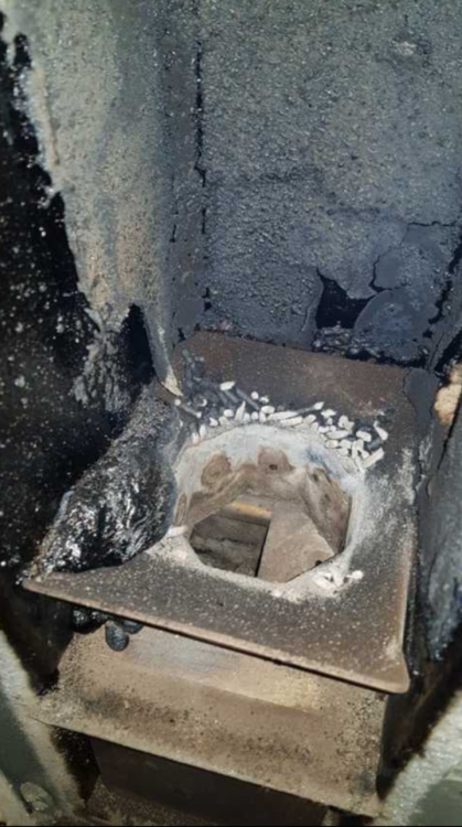

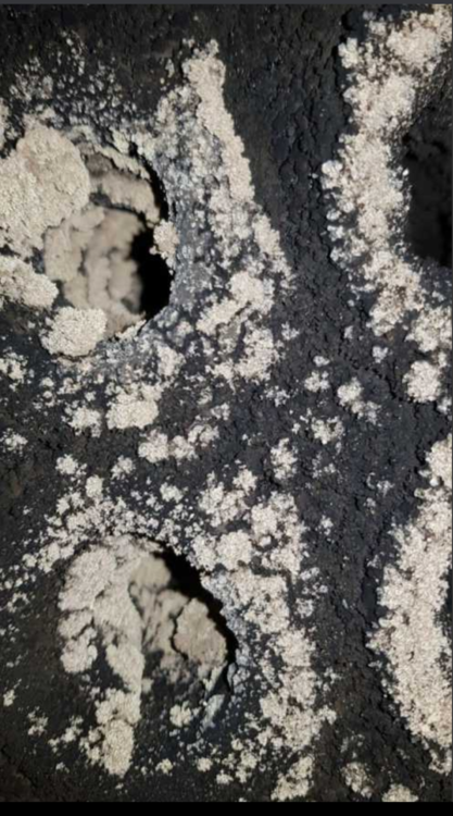

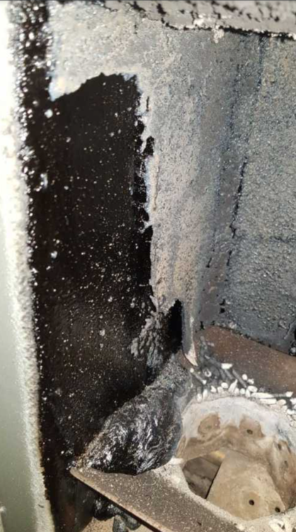

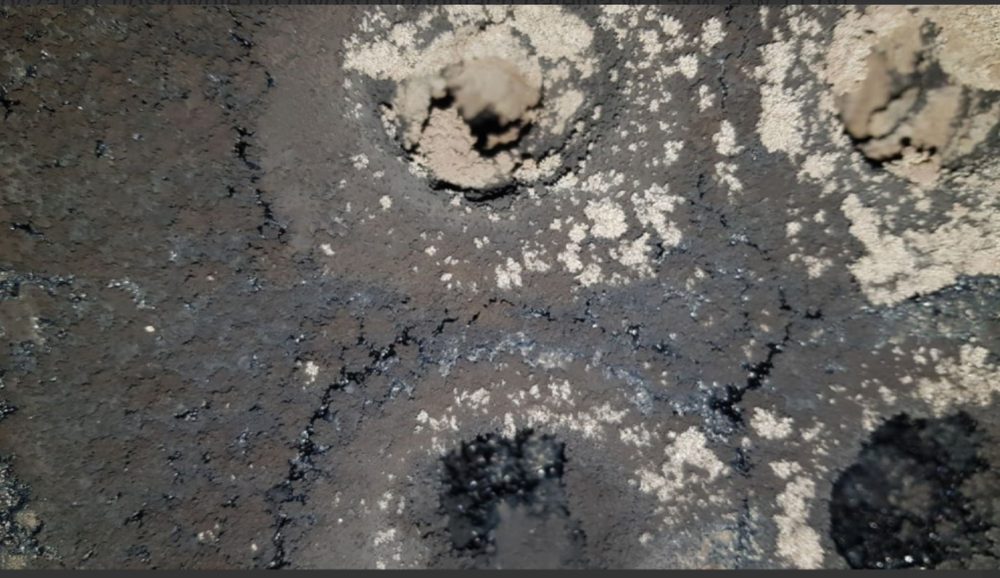

Łom, kątówka i płomieniówki jakoś wyjęli.
Screenshot_20200920-185459.pngScreenshot_20200920-185518.pngScreenshot_20200920-185532.pngScreenshot_20200920-185601.png
Mam nadzieję że się kolega z HT nie pogniewa, ale temat znany z forum HT.

O zgrozo... jak zarośnięty kocioł. Niesamowite... Ten problem już chyba został rozwiązany poprzez dodanie sondy, nawet w wersji "dla biednych" - Basic. Link z postu #39 to też chyba mowa o straszej wersji? Sterownik ma fizyczne przyciski chyba.

Te fotki co wkleileś są z 11 strony( https://heiztechnik.pl/forum/4-pomoc-techniczna/3747-one-basic-11-kw?start=100 ) i to był kocioł HT One, czyli w pełni wyposażony... Pytanie, czy to jeszcze była wersja bez sondy. Post prawie sprzed 2 lat.

No bez jaj. Mój kocioł nie ma i nie będzie miał nigdy sondy i jest tam przeważnie szary nalot. Zaznaczam, że kocioł ani palnik u mnie nie jest najwyższych lotów, a ten HT ONE to miała być rewelacja na miarę 21 wieku, a tu takie kwiatki...
Co poradzisz. Pewnie taka konstrukcja kotła, że wymaga sondy do poprawnego spalania. Jakiego kotła używasz? Dobrze byłoby, żeby wypowiedział się @Heiztechnik

Sama sonda jak widać na w/w obrazkach cudów nie zdziała
