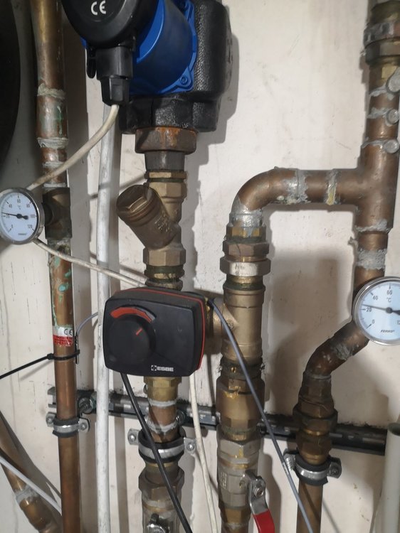

Witam,
problemem jest to, że po otwarciu zaworu przez siłownik lub ręcznie temp.za zaworem spada.
Czy spotkaliście się z takim problemem?
Zawór Afriso 1".

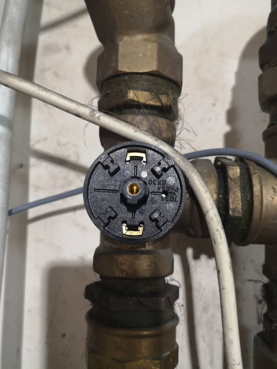

Żle ustawione zwierciadło zaworu względem pompy, ewentualnie żle podłaczony siłownik.  Zdjęcie zaworu z siłownikiem w pozycji "10"  wraz z podłączeniami rur do pompy, powrotu itp.

Wygląda to tak:
- od dołu zasilanie, u góry pompa, z prawej powrót, kierunek otwierania w lewo
Edytowane przez tommyp2
Problem jest chyba w tym, że u mnie zasilanie wchodzi od dołu? Jaka myślicie?
To nie w tym problem.
Wg zdjęcia z siłownikiem, wszystko wydaje się być OK, kierunek otwierania w lewo również. W tej pozycji zawór powinien być zamknięty a za zaworem temperatura powrotu. Zakładam, że siłownik jest prawidłowo podłączony, tzn. otwieranie obraca nim w lewo, a zamykanie-w prawo.

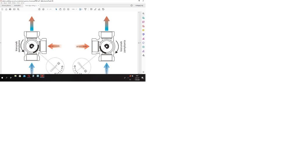

Jeśli po obróceniu w lewo do oporu masz w dalszym ciągu niską temperaturę, czyli brak przepływu przez pompę, to znaczy, że:
1/zwierciadło zamyka od strony pompy
2/zapowietrzona pompa
3/zapchany całkowicie filtr przed pompą
4/ zablokowany zawór zwrotny na obiegu

Ustaw trzpień zaworu dokładnie tak jak na lewym rys., czyli wypłaszczenie osi zaworu na godzinie 16:30. W trybie ręcznym ustaw siłownik na pozycji pół na pół i zamontuj na zaworze. Praca zaworu ma wyglądać tak, że obrót zgodnie z ruchem wskazówek zegara skutkuje obniżeniem temp, a w przeciwnym podniesieniem temp. Jeśli jest odwrotnie to albo zamieniasz przewody od sterowania zaworu, albo zmieniasz kierunek otwierania w menu sterownika.
Zawór ma trzy przewody, z których niebieski jest wspólny, a pozostałe to przewody sterujące, które po zamianie miejscami dają odwrotną pracę siłownika. UWAGA! Sterownik odłączasz od zasilania z gniazdka!
Dziękuję koledzy za pomoc, problem rozwiązany.
Rozwiązanie okazał się punkt 1 według kolegi @gmaj22 . Zrobiłem według wskazówek kolegi @kiminero i zaczęło śmigać.
