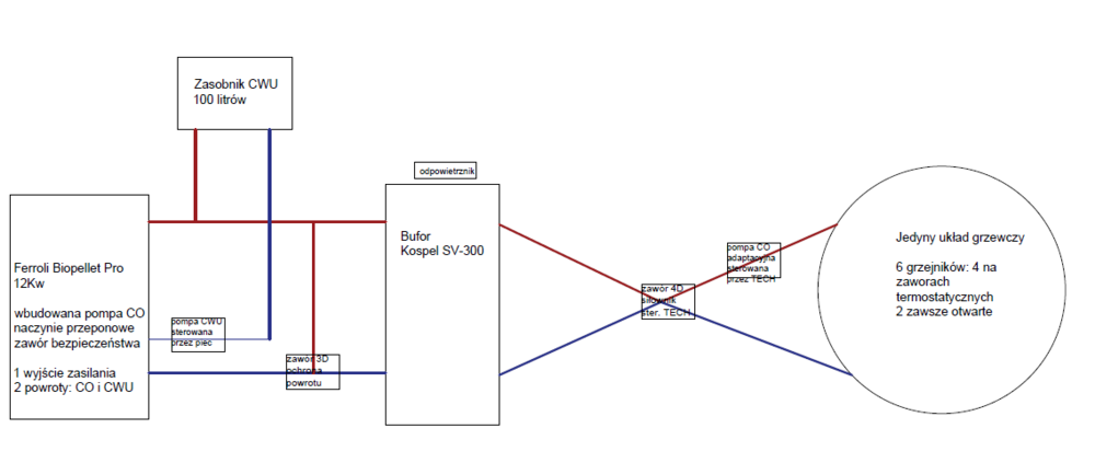

po 10 latach chciałbym zmodernizować swoje ogrzewanie (aktualnie zło konieczne kocioł zasypowy)
Stawiam na pellet i skromny bufor 300l. Instalacja niezbyt rozbudowana, 6 grzejników na jednym obiegu, rurki miedź, grzejniki płytowe
Poniżej naskrobałem zaczątek schematu nowej instalacji. Sterowanie większości techem i-2 (on steruje nagrzewaniem bufora i wyjściem na grzejniki)
Żeby obciąć niepotrzebne dyskusje w stylu trzeba było kupić coś innego zaznaczam że piec i bufor już kupiony
moja prośba o rade:
- jakie naczynie przeponowe, te w piecu pewnie będzie za małe? i gdzie je umiejscowić?
- czy i jeżeli tak gdzie i jakie filtry pozakładać?
- czy i jeżeli tak gdzie pozakładać zawory zwrotne?
- czy dobrze wrysowałem pompe na obiegu CWU i zawór 4d?
- jakieś widoczne babole w moim rozumowaniu?
- jaki zawór 3d? zwykły na stałe, sterowany ręcznie termostatyczny? zawór 3d z siłownikiem to chyba przerost formy nad treścią??

1/zdecyduj, czy chcesz mieć pompę CWU, czy zawór przełączajacy CO/CWU- stosowne schematy w instrukcji kotła
2/Ochrona powrotu kotła zaworem 3D stałotemperaturowym 55C
3/Za buforem lepszy mieszacz 3D zamiast 4D - o ile chcesz sterować pogodówką temperaturę grzejnkiów.
4/ Naczynie przeponowe dobrane jest do mocy kotła, wiec powinno byc wystarczajace , ale  należałoby sprawdzić pojemność wodną instalacji. Pamiętaj, że musisz mieć drugie naczynie uwzględniające pojemność bufora!!
to również zwięźle:
1. osobna pompa, jest na schemacie na powrocie z CWU (troche słabo widać, trzeba powiększyć)
2. ok
3. możesz rozwinąć dlaczego 3d będzie lepszy? niby mi hydraulik mówił że 4d "lepiej miesza" Tak planuje porodówkę na techu i-2
4. wiem że to w kotle będzie niewystarczające, dlatego jestem ciekawy jakie duże musze dokupić i gdzie na schemacie muszę je umieścić? bufor 300litrów, reszta instalacji ok. 60-80 litrów

- jak w kotle jest wbudowana pompa to zastosuj zawór przełączający na CWU zamiast oddzielnej pompy
- za buforem zawór 3d termostatyczny lub mieszający z możliwością założenia siłownika
- doprecyzuję: za buforem 3D termostatyczny jeśli korzystasz z zaworów termostatycznych na grzejnikach albo  3D z siłownikiem-jeśli ma być sterowanie pogodowe.
Ostatecznie możesz "pogodzić" pogodówkę z termostatami na grzejnikach - ustawisz pogodówkę wg najzimniejszego pomieszczenia z otwartą głowicą na max a pozostałe będą przymykać tam, gdzie dojdzie do przegrzania pomieszczenia.
Ale nie pogodzisz pogodówki z mieszaczem termostatycznym za buforem.

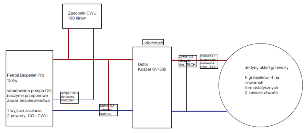

gmaj dzięki, precyzuje
zawór za buforem będzie sto procent z siłowniem i pogodówką. Tak jak pisałeś w najzimniejszym pomieszczeniu grzejnik zawsze otwarty, reszta grzejników na termostatach. Mój dylemat brzmi tylko 3d czy 4d? Jakie wady / zalety obu rozwiązań
nie napisałem tego jasno na początku: ostatnie moje pytanie
dotyczyło tylko i wyłącznie ochrony powrotu, nie tego zaworu między buforem a grzejnikami, tam 100% siłownik
kolejne moje dylematy:
- jak duże naczynie przeponowe do bufora 300 litrów
- gdzie i czy potrzebne zawory zwrotne i filtry
i tak dal jasności, CWU będzie na osobnej pompce i obiegu z kotła, kocioł ze swoim sterownikiem to ogarnie. Pompka która jest wbudowana w piec będzie pracować na obiegu CO kocioł-bufor
W dniu 20.08.2020 o 21:39, sambor napisał:
Na wyjściu bufora tylko zaw 3-D!
rozumiem że dajemy go na zasilaniu?
poprawiłem schemat
czy dobrze umiejscowiłem pompkę CO? (kliknij w rysunek, będzie wyraźniejszy)

To klasyka, ale jak robisz układ zamknięty z buforem to musi być dodatkowe naczynie przeponowe, przy samym kotle na powrocie oraz jakieś małe naczynie przed bojlerem na zasilaniu zimnej wody.
Naczynie przeponowe około 60 litrów z bezpiecznym zapasem na instalację. Zakładając 20 kW mocy, 300 l bufor i 2,5 bara ciśnienie otwarcia zaworu.
ok, dam 60 litrów, a gdzie je najlepiej umiejscowić? na powrocie między kotłem a piecem czy między buforem a instalacją
wiadomo że przy CWU musi być małe naczynie przeponowe, 6 litrów wystarczy?
a pompkę dobrze umiejscowiłem pomiędzy zaworem 3d a grzejnikami na zasilaniu?
Czyli gdzie? Kocioł to prawidłowa nazwa "pieca"  - najlepiej na powrocie pomiędzy 3D stałotemperaturowym a kotłem- wtedy na rurze zasilajacej kocioł/bufor nie może być żadnej armatury odcinajacej!!
Zależy od kilku czynników, min od pojemności wymiennika CWU, ciśnienia w sieci wodociagowej.
Dobrze
